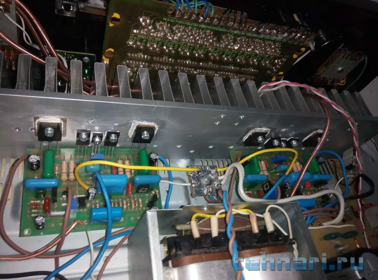

Есть несколько вопросов.
При одно полярном питании, зачем два предохранителя ?
Зачем плата усилителя установлена вверх ногами ?
Что установлено на радиаторе около предохранителей ?
Два во вторичке, согласен, лишние. Первичка осталась без защиты - это не есть гуд.
Вверх ногами - да хоть боком и наискось, видимо автору так удобнее.
Около предохранителей, видимо, кренка.
Получилось аккуратно.
Синий диод - моветон.
видимо, кренка.
Стесняюсь спросить, а кренка-то для чего там нужэна.
А то, что тёплый воздух поднимается вверх, в школе, наверное не учили и плата, находящаяся вверху будет мешать естественной конвенции .
Какие были стойки, такие и поставил, поэтому плата вверх ногами, разницы не заметил, ничего толком не греется, усилитель работает уже 2 года каждый день.
На другой плате стабилизатор на 12В, т.к. напряжение с трансформатора около 20В после выпрямления.
Предохранителя два, один не используется, вначале хотел немного другое делать, поэтому так получилось.
Спасибо за комментарий.
Первичка с защитой, всё не фоткал, там тоже стоит предохранитель :)

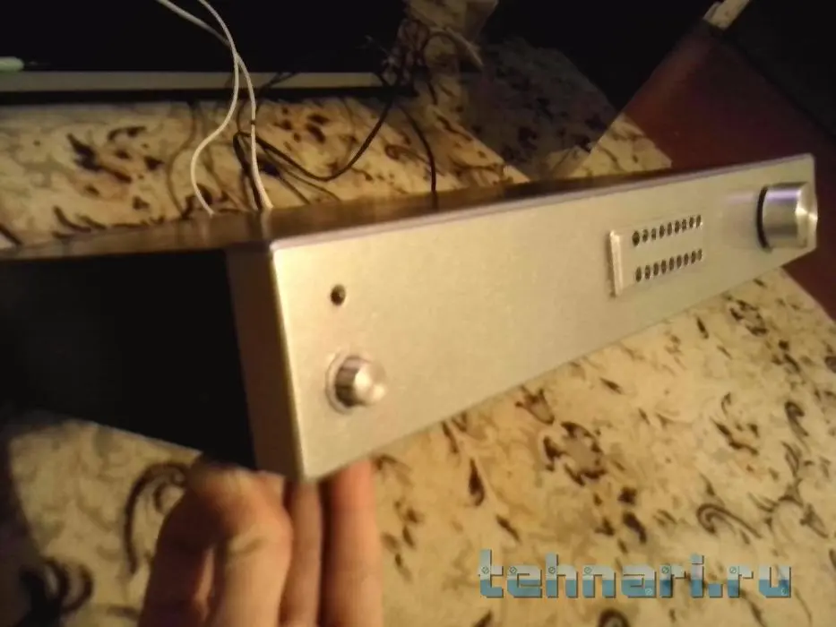

Вот так же усилитель.
    91.3 KB · Просмотры: 339
    55.3 KB · Просмотры: 281
    95.2 KB · Просмотры: 472
    59.8 KB · Просмотры: 389
    50.1 KB · Просмотры: 433

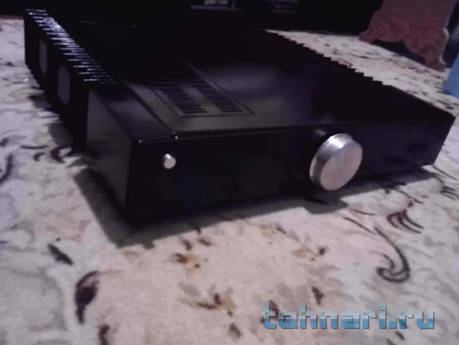

Знакомый делал пп.
Перед продажей усилителя все провода были увязаные и уложенные, это фото рабочего процесса.
Трансформатор видать не родной.С виду ватт 80
Не родной кому?усилитель делался на мощность 2х25ватт 4ома,ток покоя 100 милиампер.транс с радиотехники 101
Нет, стоят с среда Эстония, только сама шкала светодиодов переделалась, с пионера только корпус и радиатор!

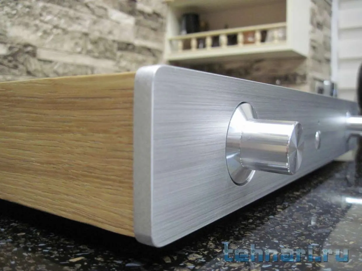

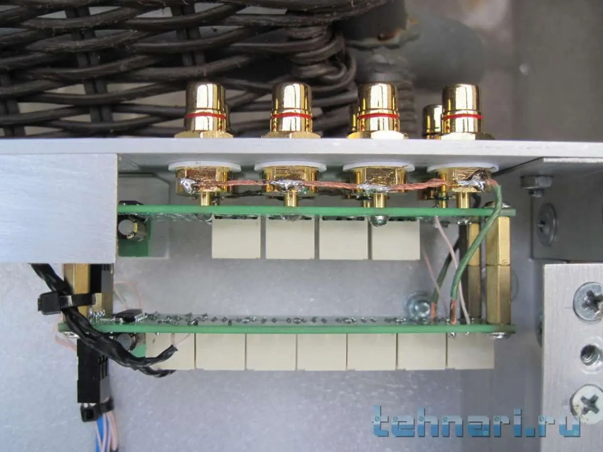

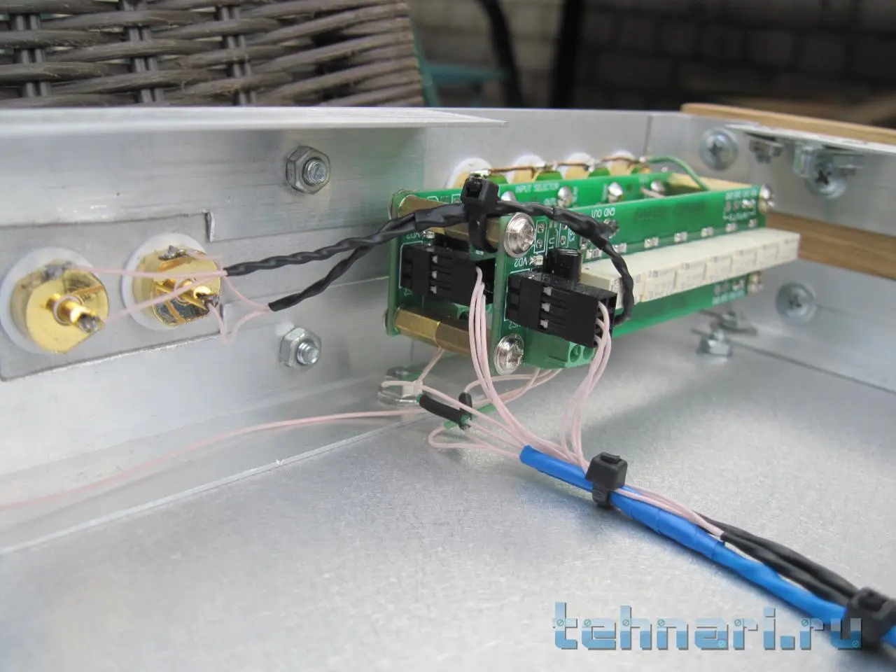

Может кто помнит мой этот проект. Счастливому обладателю данного аппарата захотелось приобрести к нему предварительный усилитель, а именно только регулировать громкость и переключать входы. Собственно вот оно :)
001п.webp002п.webp003п.webp004п.webp005п.webp006п.webp008п.webp009п.webp010п.webp011п.webp013п.webp014п.webp015п.webp016п.webp017п.webp019п.webp021п.webp022п.webp024п.webp025п.webp
Видосик :)
Дизайн корпус выполнен в точности как корпус усилителя. Очень старался в точности повторить "царапки" передней панели, яркость светодиода, радиус углов передней панели и оттенок шпонированных боковых панелей, думаю что получилось :) А корпус усилителя сейчас далеко, вблизи сравнить пока не удалось; попрошу заказчика потом сфоткать их вместе )
Так же сделал расположение разъемов выхода ПУ в точности там же где входы у усилителя, чтобы в дальнейшем минимизировать длину проводов.
Ох уж этот регулятор никитина... как он шумит, щелкает... Я конечно никогда его не слушал (слышал) до этого, но лично мне не понравилось его "щелканье". Изначально его совсем не было слышно только при средней громкости музыки, это жесть. Потом решил шумоизолировать его в 4-5 слоев "Шумоф". Теперь все норм, раза в 3 тише релюхи слышно :) Уже при минимальной громкости музыки его почти не слышно.
Само собой я имею ввиду звук реле в прямом смысле. В самом то звуковом сигнале, проходящем через селектор и регулятор - все шик! ;)
Собственно вот оно
Отлично сделано!
Пустота внутреннего пространства вызвала истерический смех. Не, не насмешку, а просто удивление!
Туда-б ещё фонокор..
Андрей, ну провода-то мог-же уложить аккуратнее, а?
Пустота... - на будущее есть где развернуться)) но пока заказчик захотел так.
Провода... увидел места много, и давай включать художника :)))
А если серьезно, то это не критично, главное - все правильно скомпоновано, провода питания далеко от входов, в тоже время не особо длинные ;)

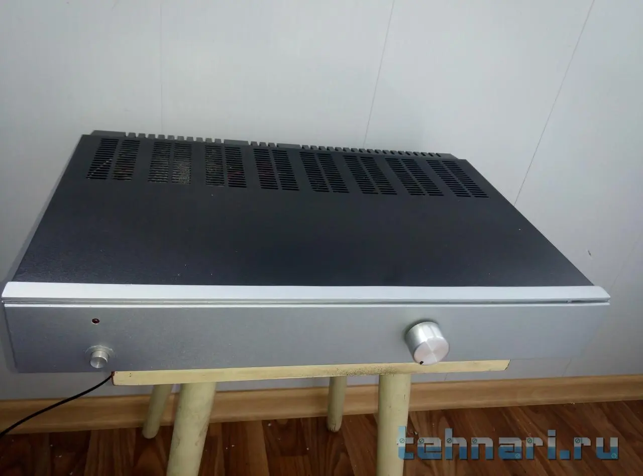

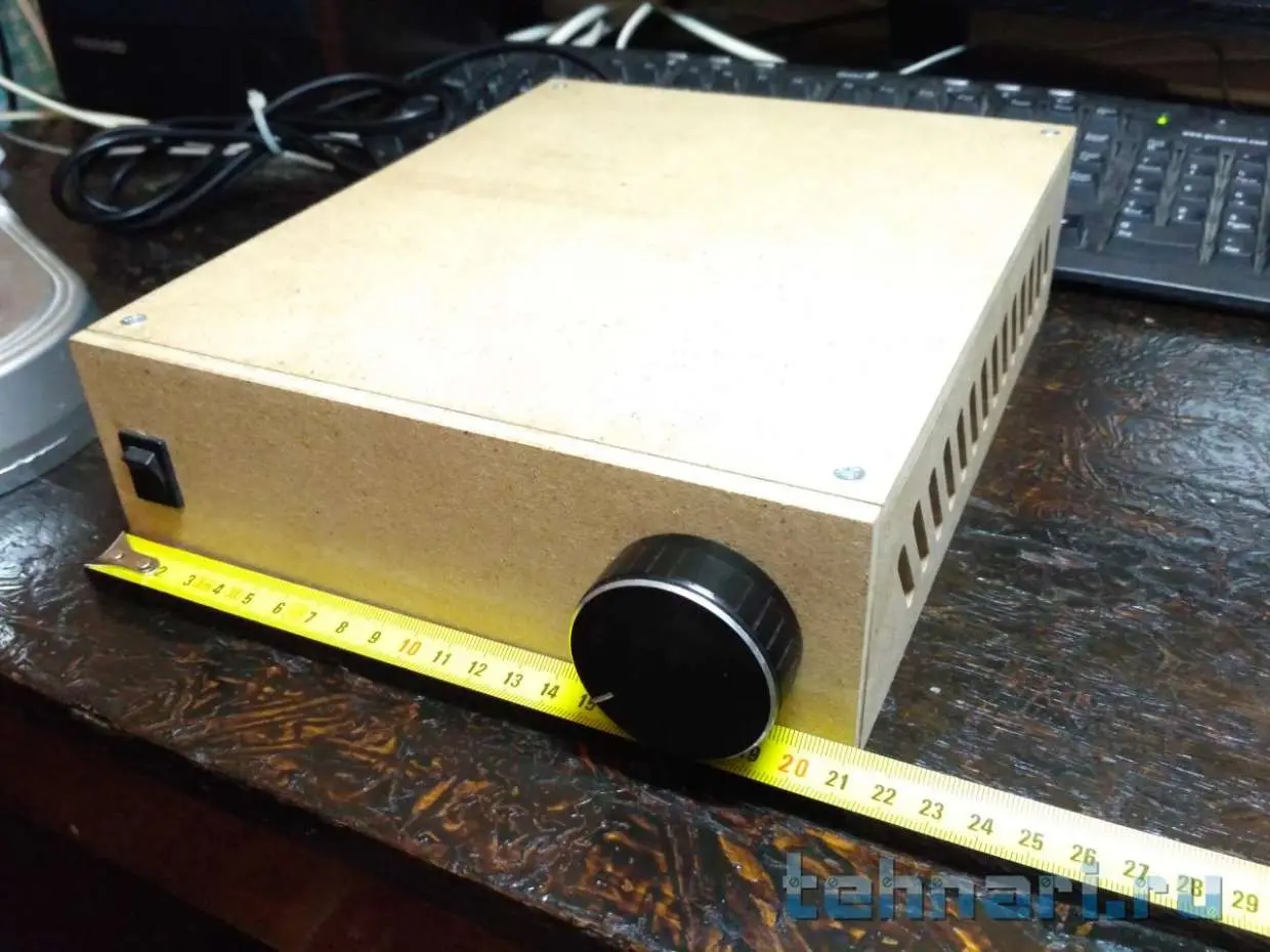

Простой усилитель
Усилитель на ТДА7294 по схеме MF-1.
Корпус выполнен из МДФ 6мм.
На радиаторе стоит вентилятор для активного охлаждения. Запитан от отдельной обмотки трансформатора. На вентиляторе всего 7вольт и поэтому от него шума практически нет.
Измерения мощности показали:
50 Вт синуса на нагрузку 4 Ом.
40 Вт синуса на нагрузку 8 Ом.
