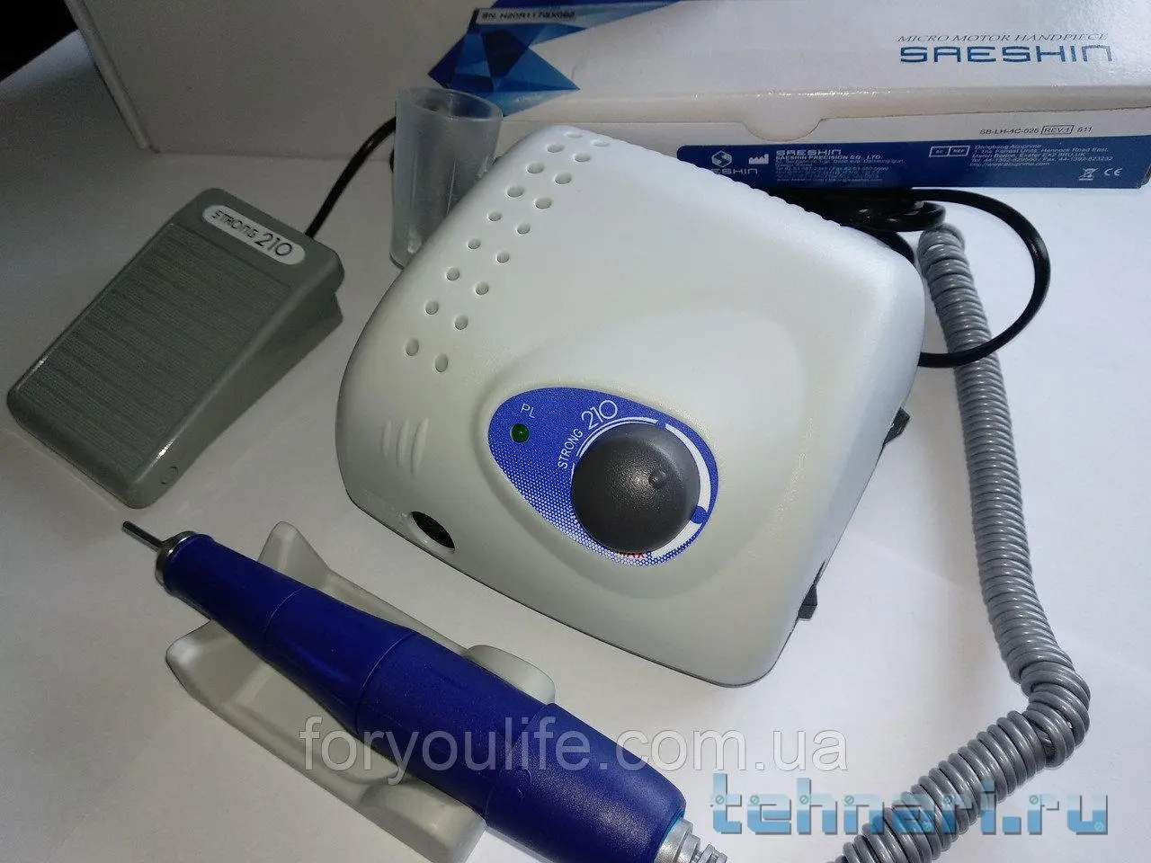

Ребят, у супруги накрылась плата управления ногтевым фрезером, регулирует обороты двигателя 12 вольтового в ручке. Заказал с али - через 2 месяца тоже приказала долго жить. Может кто то порекомендует надежную плату ампера на 2 честных?
Так может быть там проблема с двигателем всё же?
Как проверить?
Никак :(
Эти микродвигатели проверять за..мучаешься, особенно если у них ротор на больших оборотах начинает за что-нибудь задевать и коротить. Только разборка, но у большинства конструкция одноразовая.
Возьми старый РЧВ от советского магнитофона, выходной транзистор замени на КТ818-819, в зависимости от полярности, я встречал разные. Можно что-нибудь из современных составных подобрать на ток порядка 10-15 ампер, тогда твои 2 ампера он без радиатора потянет.
Отдельно включить на 12В, если барахлит будет видно ... :)
Будешь знать в какую сторону повреждение ... :)
О! Это мысль! Подключу к аккумулятору напрямую, пусть покрутит, посмотрю как будет себя вести, нагреется или нет. А то обороты упали резко и греться стал очень сильно. Спасибо!
Юр, часто в такие вещи ставят что-то типа ДПМ с полым ротором. Обмотки в форме заливаются эпоксидкой. Один раз такое ремонтил, больше не взялся ни за какие деньги и коврижки :)
Андрюха, я в курсе, в стоматологии чё только не увидишь ... :)))
Ну если здесь простой регулятор оборотов, там другие схемы, вплоть до генераторов, здесь можно даже самому сделать на КТ818-819 ... :)
Подсоединил к аккумулятору, работал минут 10, крутится нормально, нагрев вполне комфортный. Значит двигатель в норме.

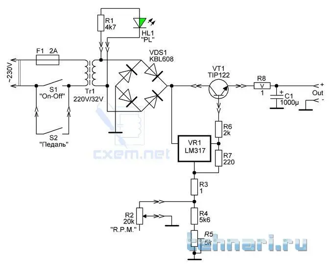

Трансформатор 30-40 Вт 12В. Схема регулятора не большая ... :)

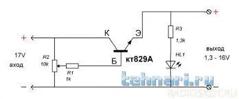

Только вчера выдал с ремонта вот такой фрезер (фото 1). Схема там собрана, типа, как на вкладке 2.
и
(вкладка 3).
если он, автор, сможет такое соорудить, а если нет, то пусть найдёт радиолюбителя, который ему поможет
