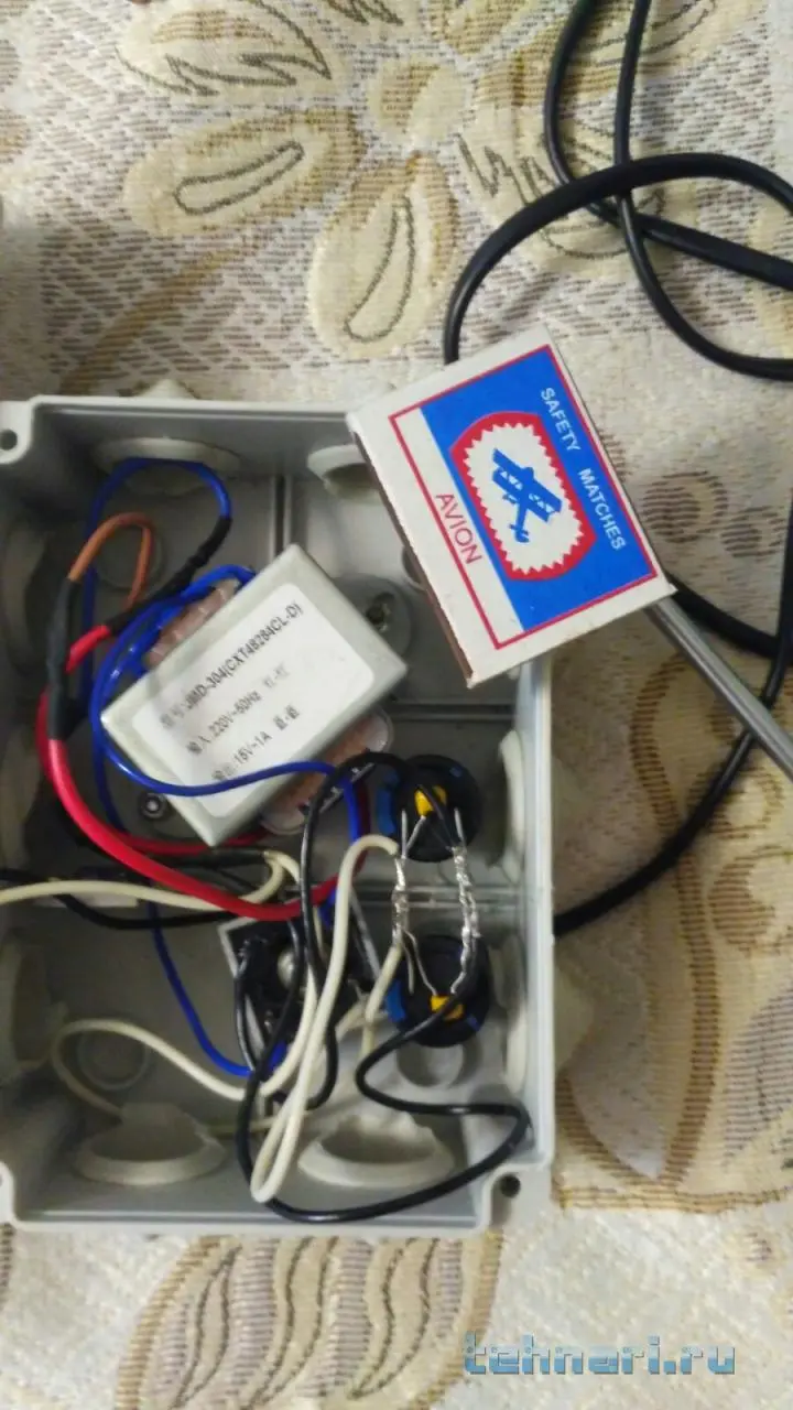

изображение_viber_2020-09-06_20-45-48.webp Диодный мост КВРС5010, на фильтрацию поставил два электролита по 10000 микрофарад. А потом ещё добавил LM7812 на радиаторе, чтоб получить стабильно 12В.
Дак если это родной транс, то движок всего 1А, еще проще. Ну чтобы не ломать конструкцию, посмотри в киосках где радиодетали подобный трансформатор 12В 12-15Вт, диодный мостик 2-3А, электролит 1000 мкФ-25В и будет тебе счастье ... :)

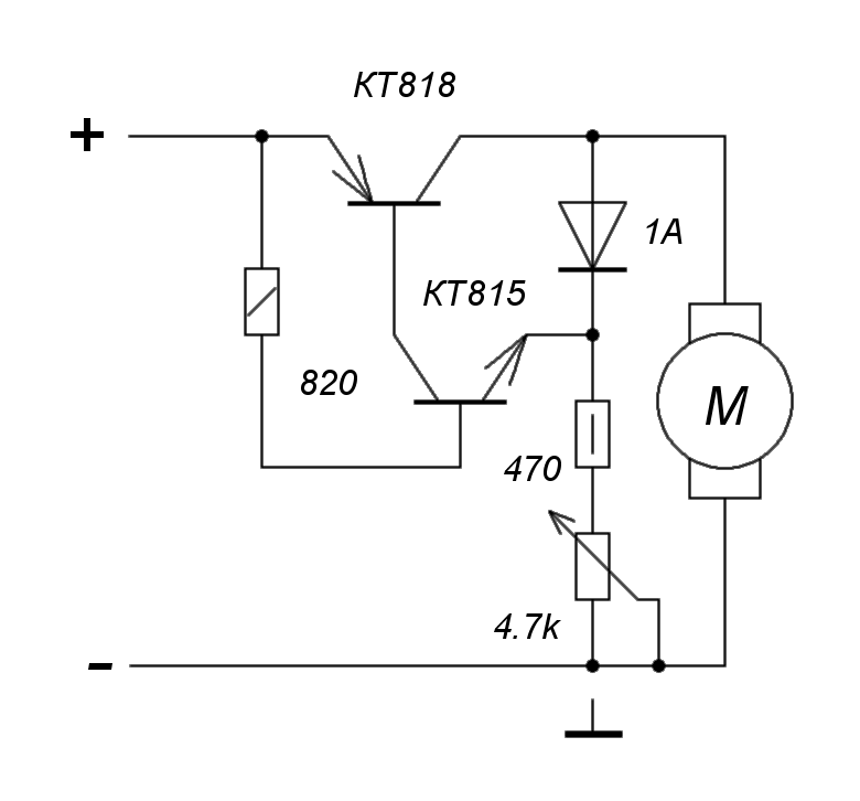

Имеем стабильные 12В постоянки, как регулировку оборотов обеспечить?
Да схему нарисуем, там три детальки. Надо знать какой БП будет ?... :(
Сейчас в магаз схожу и займусь ... :)
Транзисторы два КТ818 и КТ815 ... :)
Если правильно прочитал схему мне нужно: транзисторы К818, К815, сопротивления на 820 и 470 Ом, переменный резистор на 4,7 кОм? Вот с диодом не разобрался..
Транзисторы на радиаторы ставить нужно?
Только КТ818 на небольшой, если КТ818 в железном корпусе (с индексом М),
то даже радиатора не нужно. Если плата кытайского регулятора вышла из строя,
то можно взять любой радиатор от туда, даже маленький пойдет ... :)
Понял, спасибо вам большое, как соберу схему и опробую - отпишусь. До радиомагазина надо добраться - ближайший в 130км. А что насчёт диода, я там писал выше что имеется у меня MUR460, можно его использовать в этой схеме?

Да какая разница, там 1-1.5А больше нету, изогни люминяку буквой - П и все ... :)))
