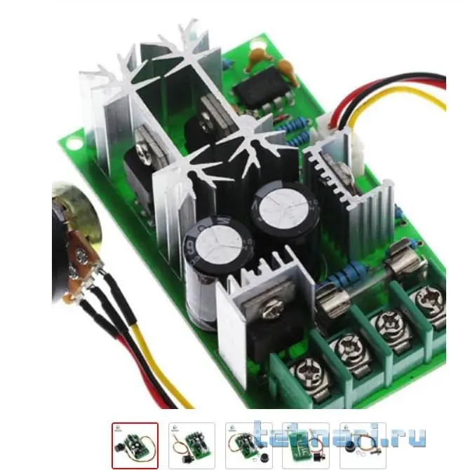

Безымянный.webpПлата управления вот эта. Хочу попробовать её отремонтировать. С каких элементов проверку лучше начать по имеющейся симптоматике?
Дык это отдельная плата управления, есть еще ИБП, на этой плате не вижу импульсника. Это плата с фрезера или посторонняя. Зачем такая сложность
для управления двигателем 12В 2А. И вообще у меня такое ощущение, что я
эту плату уже гдето видел. Наверное на Али ... :)

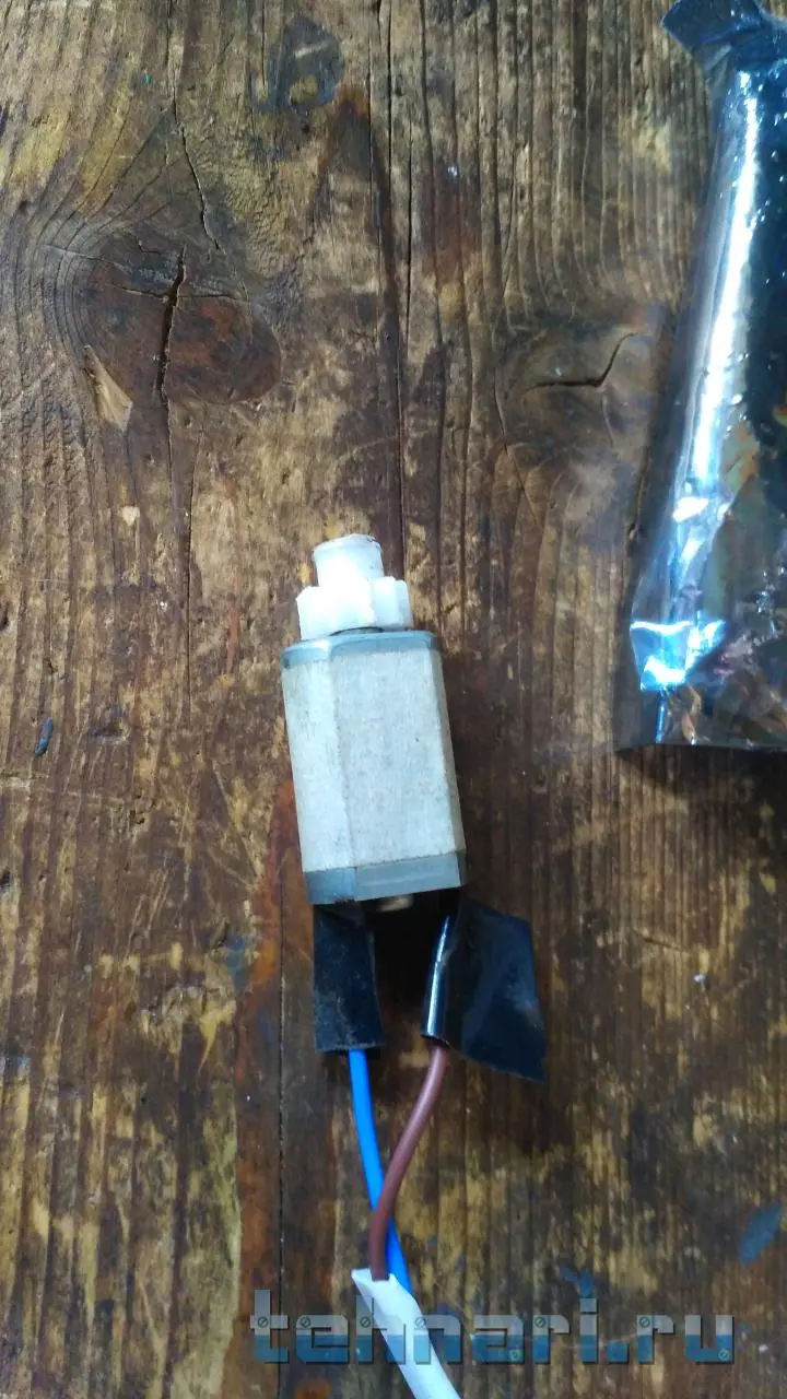

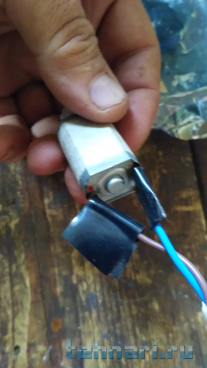

Можно сфотографировать сам двигатель, особенно сзади и сколько проводов
к нему подходит, надо взглянуть ?... :)
На плате в первую очередь смотри предохранитель. Далее на маленьких радиаторах
две диодные сборки с общим катодом и общим анодом. Потом посмотри электролиты.
Далее можно включить и померить напряжения на электролитах, если есть,
то эта половина платы целая. Далее силовые ключи управления выходом
(большие радиаторы) и наконец ШИМ - контролер (управление ключами) в углу
микросхема, она часто вылетает ... :)

Да, это плата с али, родная почти сразу накрылась, мне посоветовали заказать такую я писал в первом сообщении. Импульсник внешний использую. Двигатель очень простой, без маркировок, сейчас сфотаю
Если ибп отдельный, ну тогда задача упрощается. У нго выход 12В 2А ?... :)
Обыкновенный движок 12В, у меня такой есть. Тогда какие проблемы. Сейчас мне у меня встреча,
позже я нарисую регулятор, если ИБП есть, деталей мало ... :)

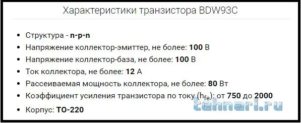

Такая схема применена во многих аппаратах. В качестве регулирующего транзистора применен BDW93C (аналоги BD545C, BDT85, BDT85F, BDT87, BDT87F, BDW93CF - это гугл выдал).

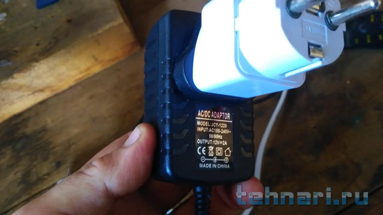

Думаете в этом причина выхода из строя платы управления? В этом фрезере тоже изначально транс стоял и предыдущая плата сгорела аналогично, сразу, почти не поработала. Импульсник - это моя самодеятельность, транс выдавал 18В, я и подумал что многовато для 12в движка... Но с импульсником аппарат исправно 2 месяца отработал, а с трансформатором меньше недели..
А трансформатор старый сохранился ?... :)
Если да, то фото можно и положи рядом зажигалку (спички), для ориентира размера ... :)
Импульсные БП с коллекторными двигателями нормально не работают ... :)))
Кстати, у него БП 12В выходит постоянки или переменки ?... :(

Я на базе него собрал себе блок питания для W1209 китайских терморегуляторов, использую для контроля за работой ректификационной колонны. Сейчас вскрою и сфотаю.
