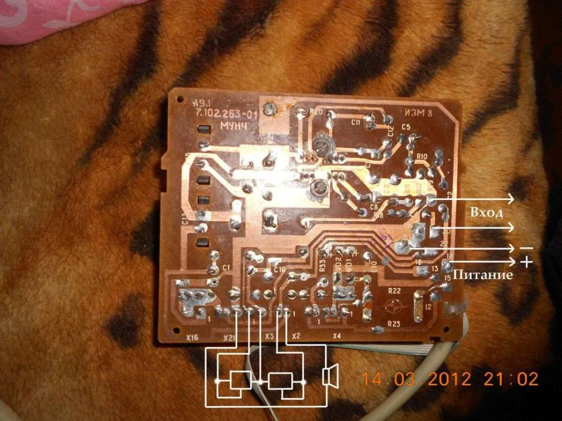

golcman сделай более качественное фото платы сверху и снизу и я попробую нарисовать тебе схему твоего блока.

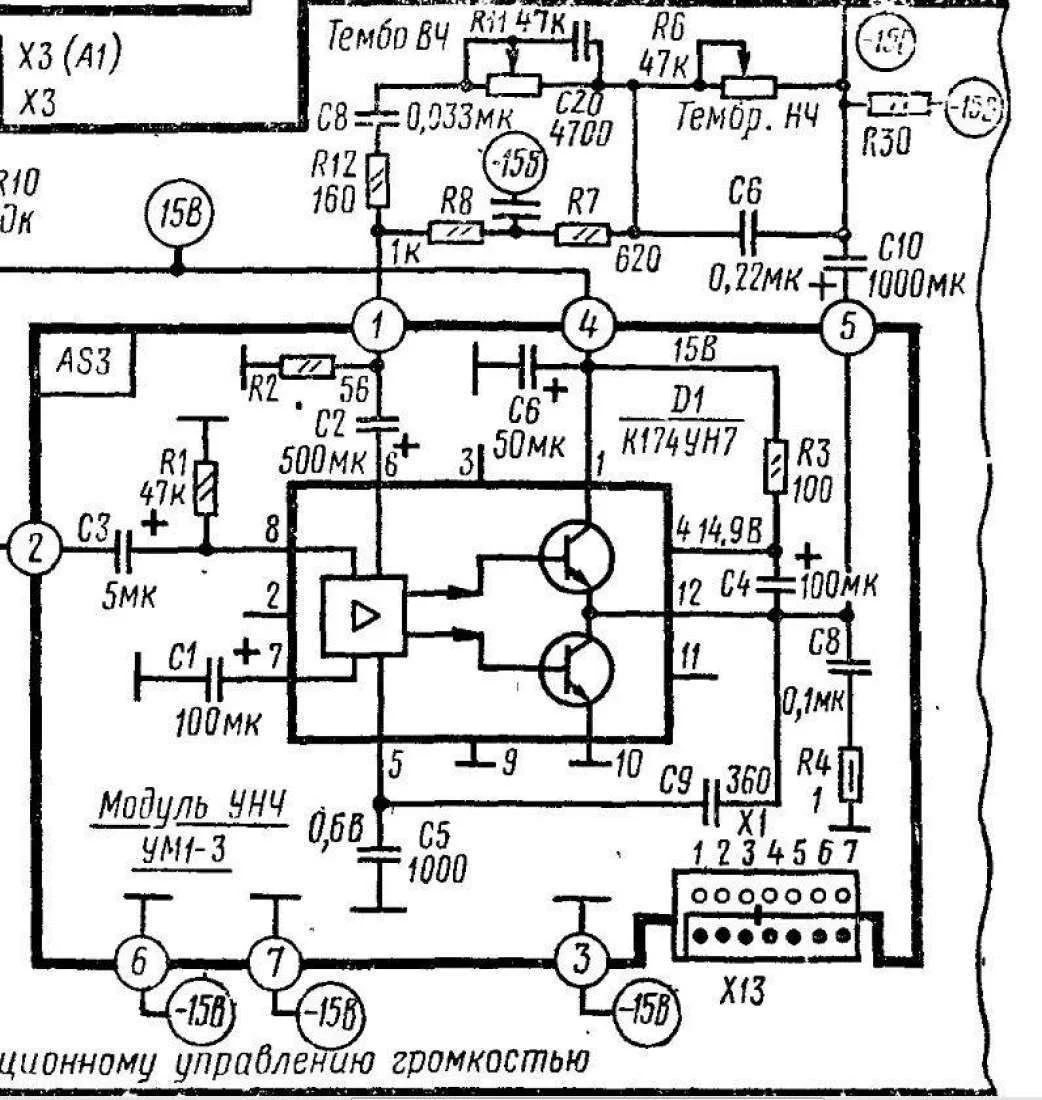

Кстати нашёл подобную схему. Обычно их делали по типовой схеме, изменяя номиналы, так что разобраться можно....

тыкни пожалуйста пальцем чо куда(в пейнте нарисуй) а то я ваще БОМ-БОМ, переменный резистор есть. эти надо регуляторы НЧ,ВЧ,тембр? если да то они у меня есть.
Если я не ошибся (чейто резкость страдает)

Вот так соеденить.
А если скинешь фотки печатки по больше, и без бликов, то нарисую как на плате подключить.
Извиняюсь. Денег на интернете не было два дня. так ведь usmfed уже нарисовал Спасибо. а что такое за 2 квадратика внизу? Это переменные резисторы?

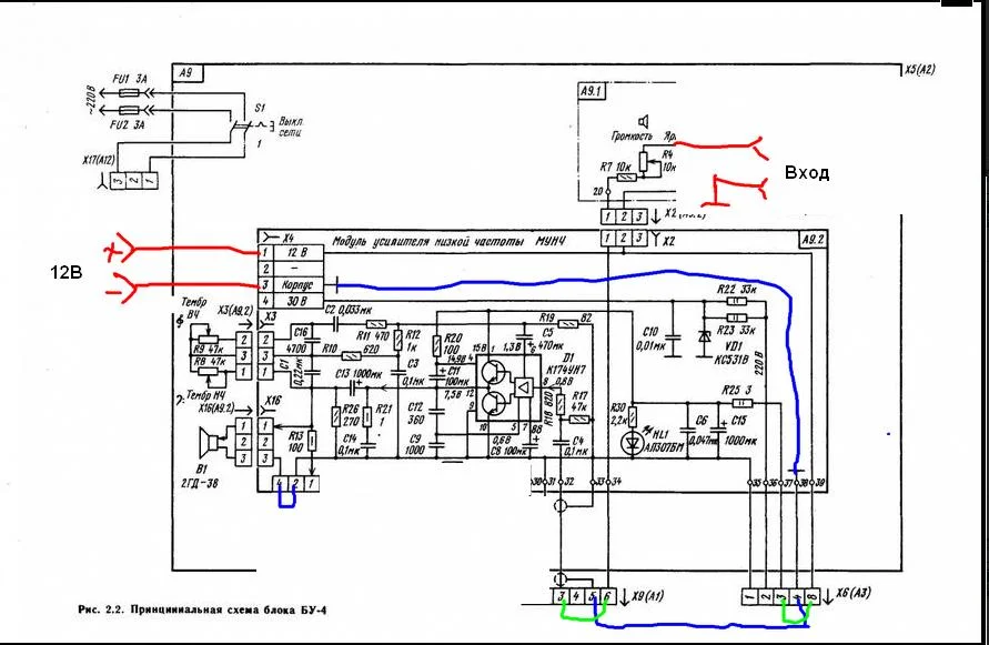

usmfed не работает. я подцепил как нарисовано, тока кубики пе подцепил. а ваще чо это за кубики?
А темброблок тебе нужен? Если нет, сделай другую печатку и выпаяй нужные детали...
у меня имеется один темброблог. щас фото выкладу. вы только объясните что и куда. Ок?
нет. его нету. есть переменный резистор и регулятор нч. как подцепить их к печатке?

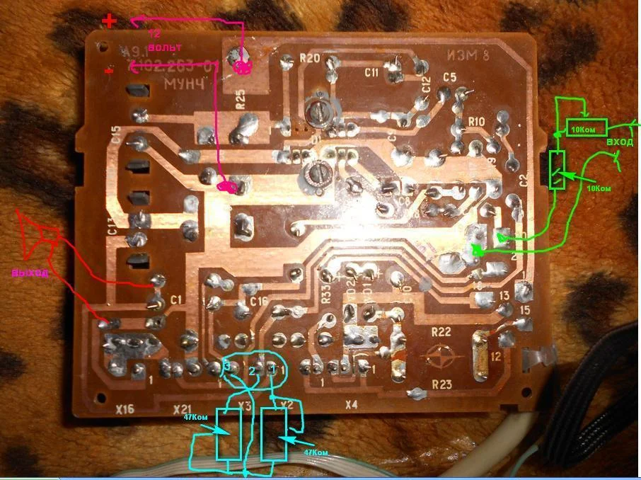

Вот здесь, думаю будет понятно:
Синим переменники по 47Ком каждый, зелёный регулятор громкости на 10Ком, питание на 12 Вольт.
А для проверки блок на 9в пойдёт? а то у меня на 12 вольт нету.
Да подойдёт.
