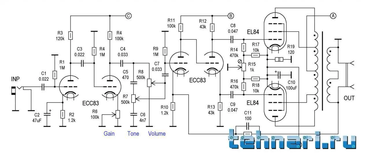

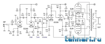

Подкорректируйте, пожалуйста, схему - нужно добавить вход с низкой чувствительностью, для подключения преампов и педалей типа AMT LA.

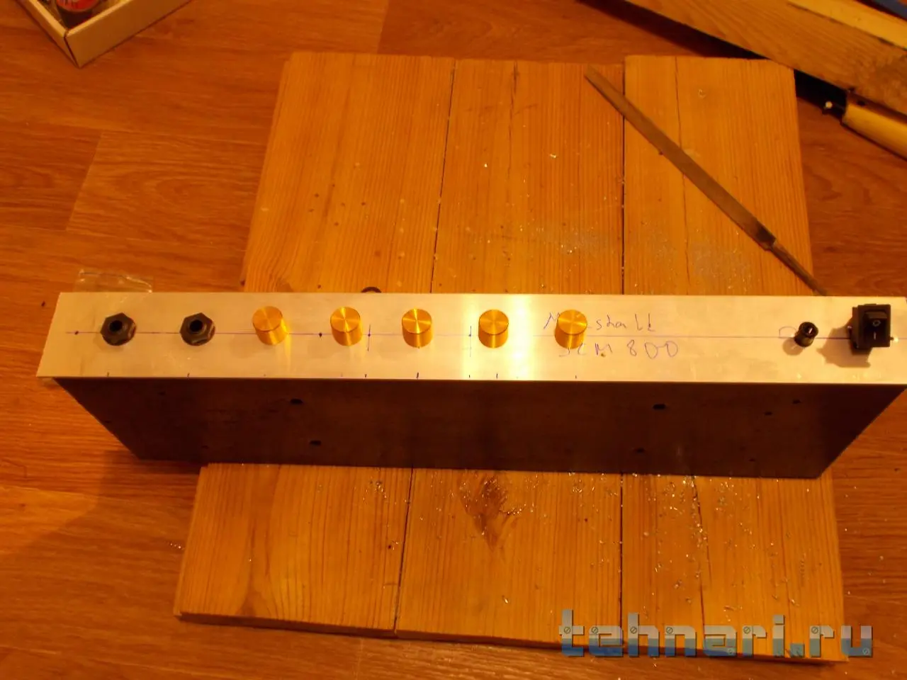

Сейчас работаю над лицевой и задней панелью, предварительно будет как-то так.
    38.3 KB · Просмотры: 368
    52.2 KB · Просмотры: 132
Параллельно тому что уже есть ставьте делитель из пары сопротивлений, подбирая их номиналы можно получить любой уровень. Можно добавить переключатель и еще пару делителей, тогда будет выбор.
Стоит добавить несложную схемку подачи анодного через 1-2 минуты после включения накала, это заметно продлевает срок службы ламп.

Алексей, убедительно прошу не воспринимать мои словеса как нападки.:beer2:Но, твои попытки дотошно высчитать индуктивность дросселя загоняют в ступор. Дроссель рассчитывается в купе с ёмкостями, об этом говорит Гуглевская Википедия.
А Кочевник (Геннадий Викторович) даже подсказал, что в этом(дросселе) нет необходимости при мощных емкостях.
А если нет необходимости слушать "бывалых", то нехрена и спрашивать. Делаем ворклог и всё.

Просто выдуманные нападки. Я хочу сделать, как лучше, поэтому и спрашиваю, почему тут так, а там не так, и в чем разница.
Если тупо следовать инструкции - ничему не научишься.
По поводу дросселя - пока не буду его ставить.
Дружище, на тебя никто НЕ нападает ! С чего это берем ? А вот прислушиватся нужно, не всегда можешь знать все досконално, Ну и реагировть спокойней... всего то. Удачной сборки ! По шасси видно- руки на месте.
Пока не ставьте. Дело ваше. Практика покажет (когда фоны полезут). Есть ещё вариант применить "Электронный дроссель" на МОСФЕТе, ну или застабилизировать "анодку", сейчас и высоковольтные КРЕНки есть. А по октальным лампам 6П6С и 6V6GT вы мощность примерно такую-же получите как и на 6П14П (ЕL84). Только эти лампочки больше под "гитарный" пушпулл "заточены". А 14-я само собой всеядная, широко распространённая ну и соответственно не дорогая.
По электронному дросселю я в курсе, тут где-то есть моя тема с импульсным БП для усилителя наушников. Эта схема у меня убрала фон полностью, кстати. В принципе потом можно и поменять лампы, рассверлив под октальные панельки шасси. Плату для деталей обвеса, наверное, сделаю печатную, хотя есть пару гребенок, но они в непотребном виде, вечером сделаю их фото.

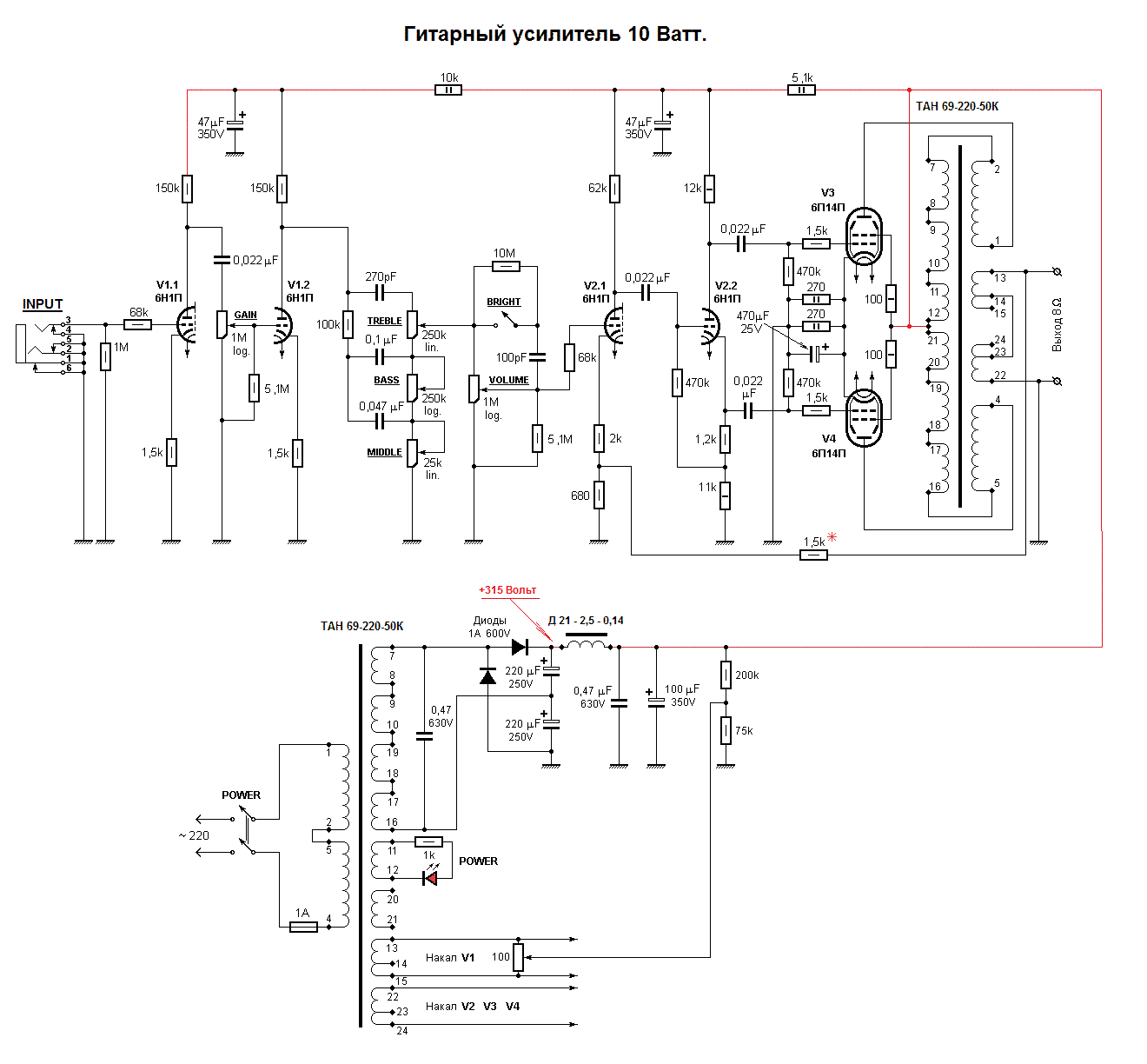

Вот может пригодиться. Усилитель на готовых тр-х. и корпус для комбика.
Спасибо, это схема не тов. Комарова?
По-моему он использует ТАН и ТН в качестве выходных тр-ров.
