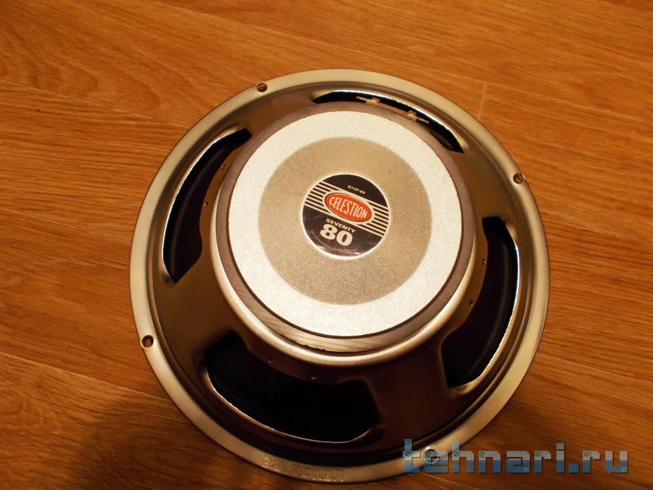

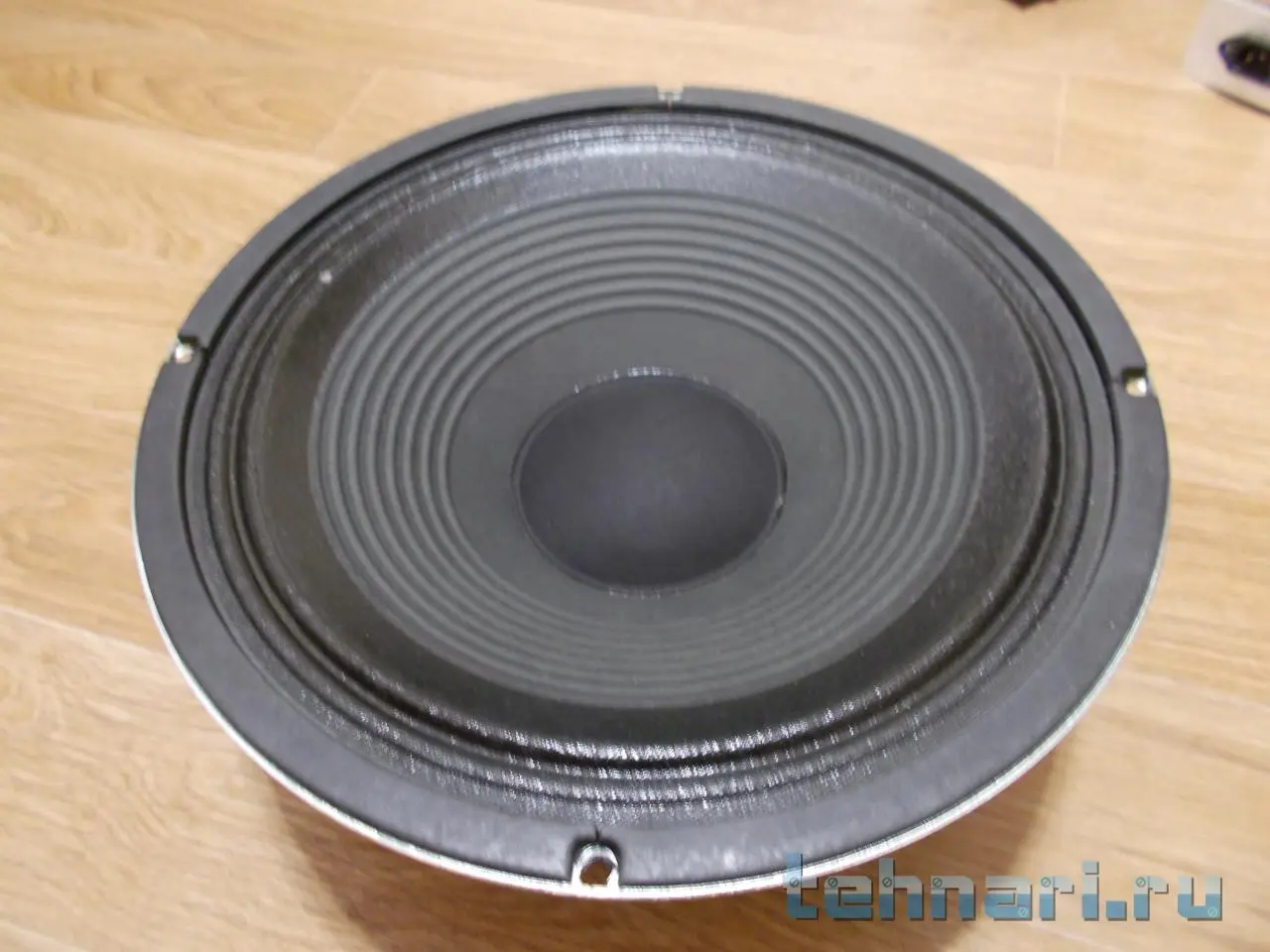

Определился с окончательной компоновкой, рассверлил отверстия под лампы и трансформаторы.
Тем временем пришел динамик.

Кстати, почему то у динамика сопротивление не 8 Ом, а 5,7 Ом. Подключал к выходу обычного усилителя и включал музыку. Играет нормально, со специфическим завалом высоких частот, как наверное и должно быть с его верхней границей 5kHz.

Во сколько обошёлся? Странно, что у солидной фирмы сопротивление катушки так сильно отличается от заявленных 8-ми Ом. Ну куда деваться, пусть он относится к категории 6-тиОмных. вот только надо посчитать приведённое сопротивление к выходному каскаду, чисто для знания, вдруг ты потом захочешь перемотала выходной транс.

Динамик купил на авито за 4т.р с доставкой (3500р + 500р). У Ерасова он стоит 5200р без стоимости доставки.
У меня тестер брешет немного на омах, я еще померял на тестере полупроводников - он более точно омы показывает, но может все же погрешность есть.

Алекс, погрешность могут давать провода мультиметра , и то в пределах 0,7 Ома. Не может быть чтоб у Селешена было такое недоразумение.
Динамик Бэушный, понятно что его могли перематывать. Но если его перематывал мало- мальски подготовленный самодельщик( типа меня), то он не мог допустить снижения сопротивления катушки на 2 Ома, ну если только по заказу клиента.

Да нет, не перемотан точно. Тем более у того человека он не один в продаже.
Сегодня еще проверю другим тестером
Вот что нашел на другом форуме по поводу сопротивления динамика, не знаю насколько это верно:
Тестер измеряет сопротивление постоянному току. А импеданс - сопротивление гармоническому сигналу, вычисляется по хитрой формуле. Поэтому и не совпадает. Зато можно определить, что не 4 и не 16
У товарища тоже Seventy 80 и сопротивление 6,8 Ом, а не 8 Ом
Уже была высказана мысль, что сопротивление динамика дано для импенданса на переменном токе, а не для постоянного. Самое большое сопротивление будет на частоте механического резонанса диффузора.
По замыслу ВЧ всё верно. Для гитары такие и нужны. И ещё они на НЧ давать ограничение. И лучше всего динамики обсуждать в соответствующем разделе.
Отлично! Это означает что в твоих руках нетронутый динамик.

Импеданс-есть сопротивление динамика на определённой частоте, т.е. это График, а не определённое число в Омах.
Существует самый простой способ измерить ИМПЕДАНС. ( и я уже запарился "тыкать носом" каждого начинающего "колонкостроителя" в эту тему.)

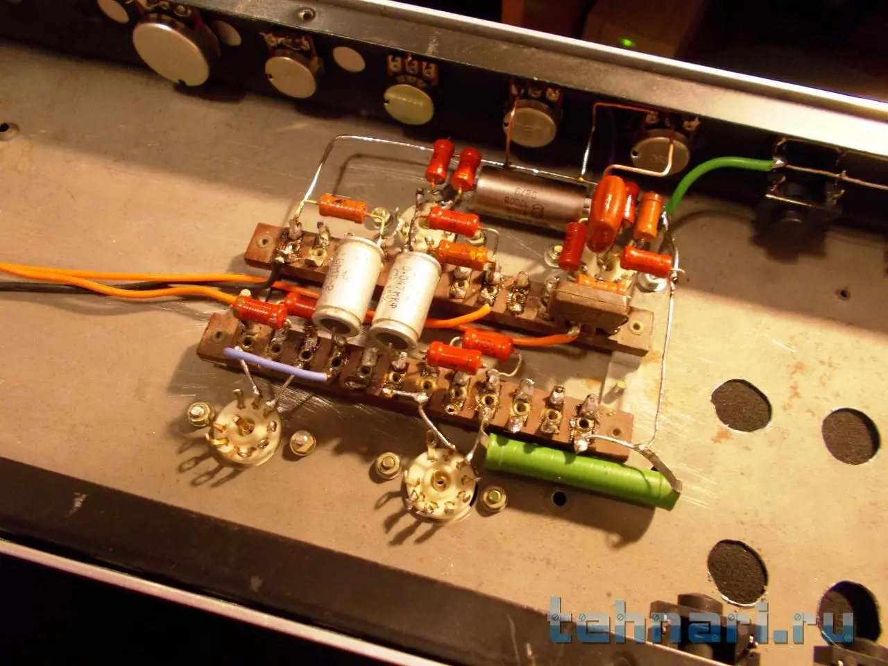

Посмотрите, как разведена земля.
Я соединил ее с шасси в одной точке (зеленый провод) и от нее сделал 2 шины, к которым подключаю все земляные точки на схеме. Что думаете, правильно или нет? Или первое включение покажет )
