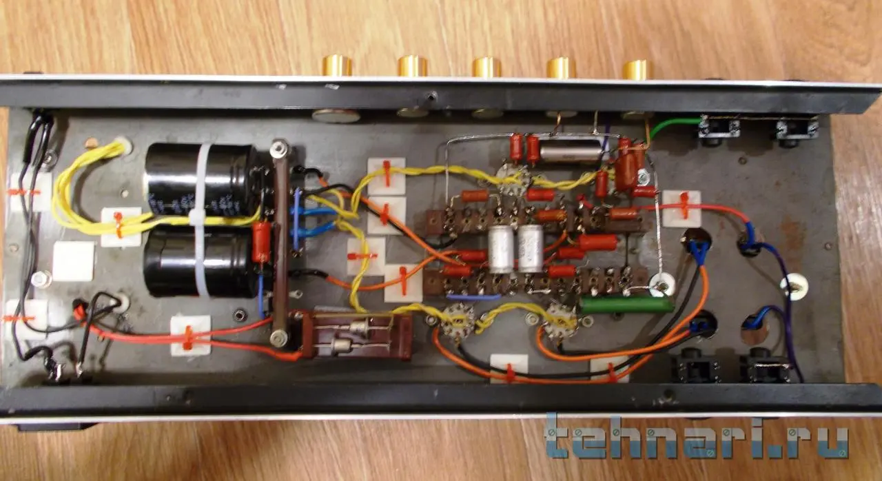

Почти закончил монтаж, осталось распаять темброблок и можно пробовать включать. Тем временем, делаю чертеж корпуса комбика, думаю заказать раскрой фанеры сразу по размерам.

Вобщем не впечатлила меня эта схема, вроде все работает, фона нет.
Напряжения все в норме.
Но звук перегруза просто отвратный, да и громкости как-то маловато, мой китайский чамп звучал раза в 3 громче.
Буду переделывать.
С громкостью разобрался, переменник барахлил.
К чистому звуку претензий нет.
Это учитывая, что слушал на голый динамик, без корпуса, все более чем прилично.
Попробую регулировку перегруза по другим схемам.

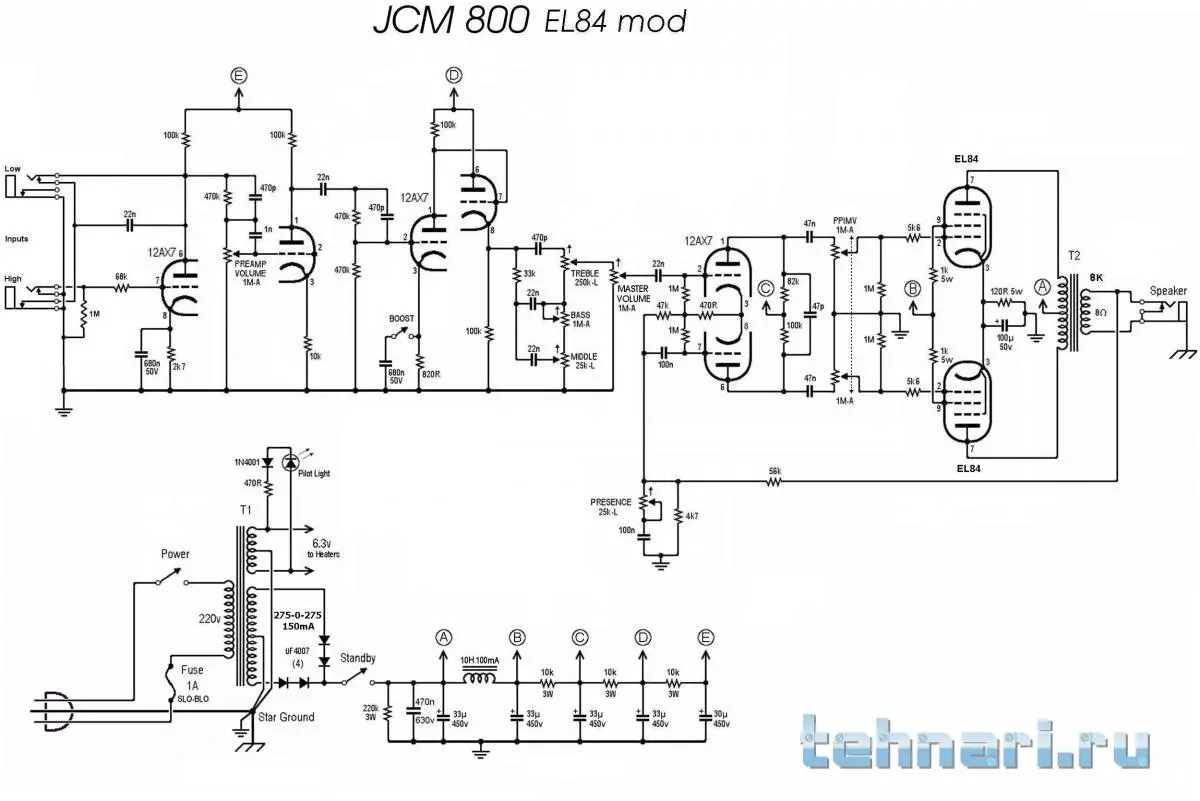

Итак, буду переделывать на эту схему. Лампы пока останутся теми же (6Н2П и 6П14П)
Сделал отверстие под третью лампу 6Н2П.
Есть несколько вопросов:
- Не нашел карты напряжений на этой схеме.
- В чем суть сдвоенного переменника 1М в сеточной цепи выходных ламп, можно заменить на постоянные?

Карта напряжений у тебя получится своя. Это зависит от напряжения на вторичке, а дальше напруга будет падать на дросселе и на каждом из резисторов фильтра БП. Главное - это подобрать катодные резисторы всех ламп для необходимого напряжения смещения.
Насчёт переменника почитай тему от Светодиода "Мой первый ламповый Маршалл". на седьмой странице пост 61, 63...
Еще вот думаю - у меня выходной трансформатор для ультралинейного подключения ламп.
Может просто использовать отвод от середины и сделать подключение, как на схеме выше?
Т.е на экранирующие сетки питание подавать через резисторы, а не отводы трансформатора.
Так, в чём проблема. Подключить по одному, по том по другому и послушать звучание.
Тем более, что уже есть

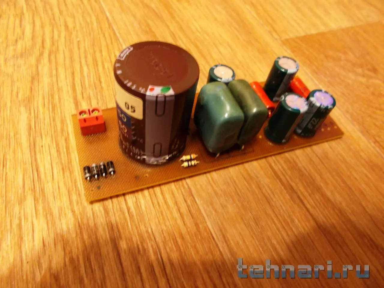

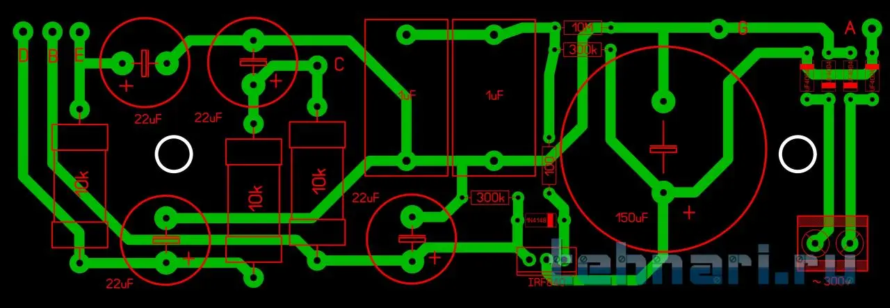

Переделываю БП, согласно схеме. Решил сразу поставить "электронный дроссель" вместо железного. В выпрямителе применил ультрабыстрые диоды UF4004.
    73.9 KB · Просмотры: 326
    66.3 KB · Просмотры: 238
    35.5 KB · Просмотры: 249
Стесняюсь спросить, а на кой они там нужны ? :tehnari_ru_203:
А 400 Вольт обратное напряжение у этих диодов, не маловато ли будет. Уж лучше тогда 4006, 4007 применить.
Ну кто-то кенотронами заморачивается, я вот такие диоды ставлю. Есть мнение, что из-за меньшего времени восстановления с ними питание чище, да и купил как-то ранее их 100 штук.
По второму вопросу:
У меня анодное выше 300В не будет никак, лампы не потянут (6Н23П, 6П14П). Так что, 400В думаю хватит.
Это на 50-ти Герцах ?
Это другое дело. Тогда понятна причина их применения..
Ну, ну.
Ну, ну.
Непонимаю Ваш скептицизм. Раньше использовали Д226, у которых тоже 400В и проблем ни у кого не было.
Больше скажу, у меня в первом варианте стояла сборка на этих диодах (Д226-ВП), ничего не взорвалось.
