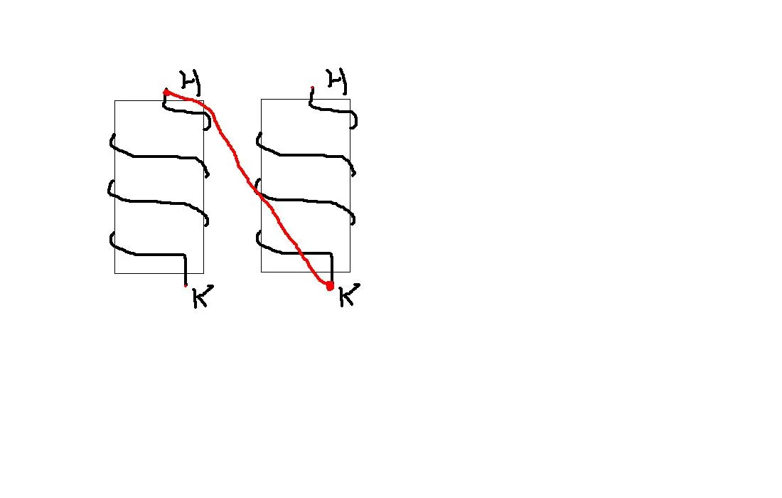

Решил смотать все вторички с ТС 80-1, чтобы только +-20 было. Ну подумал - сделал. Смотал, для пробы намотал 50 витков проводом 0,6 на одну бабину. Гудит немного это ладно. Но вторичка быстро и сильно нагревается, еще и первичка за ней прогреваться начинает. Что такое? Когда разбирал железо специально пометил, все собрал как и было...
вторичка может греться из за перегрузки первичка из за не правильного включения
Под нагрузкой или на Х.Х.?
На холостом прям за 5 сек вторичка разогревается.
не может быть не правильного, я специально пометил где выходы 2 и 2, и где 1 и 1, соединил 2 и 2, 220 подал на 1 и 1.
если на холостом греется грешу на кз вторички
Все понял, пошел перематывать косяк :) А первичка тоже от этого греется? Я ее не трогал, до этого она не грелась.
да, так как на вторичке, кз в следствии перегруз первички . кстати гудёж тоже может из за этого быть .
Смотал, намотал по новой на каждую бабину. Этот шайтан опять греется :tehnari_ru_121:
Может косяк в первичке?
Так я ее не трогал, он раньше работал не грелся. Перемотал вторичку и вот... Блин:(

а катушки вторички правильно включены ? может сфазировал не правильно ?
тс80 эт вроде как анолог тса70??
Да, я конец правой катушки соединил с началом второй. Правильно же?
    11.1 KB · Просмотры: 217
Ну вообще-то да... Если не напутал конец с началом... Разъедини обмотки и проверь..
Это я про вторички...
