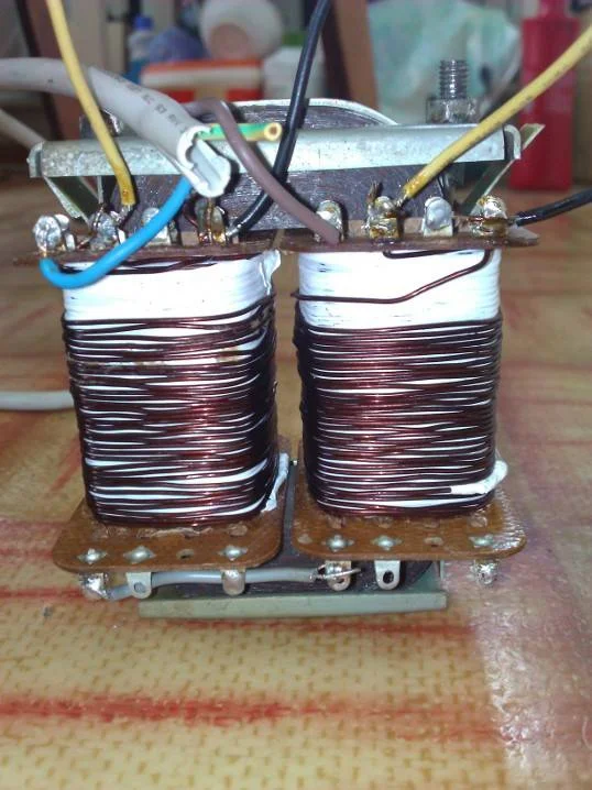

Греется перемотанный ТС 80

Ну по вашей ссылке видно, что для ТС 80-1 соединяются 2 и 2 перемычкой, а 220 на 1 и 1, раньше же так работал у меня. Рисунок что я дал это для вторички.
Ну вообще-то да... Если не напутал конец с началом... Разъедини обмотки и проверь..
Так они и по отдельности греются даже.
Бес вселился в него штоли:tehnari_ru_948:
Замерь сопротивления каждой из первичных обмоток, если разные - надо перематывать..
Эххх по 6,8 Ом каждая :) Лучше я его уберу в уголок пока не выбросил в окно:tehnari_ru_281:
Нет, перемычка на 2 и 2, на 1 и 1 подаю 220. Вторичка обоих катушек греется даже если не соединять
Значит греется первичка, если во вторичке нет тока (при разрыве обмоток), значит они никоим образом не должны греться, кстати проверь изоляцию провода....
P.S. А когда вторички смотал, в сеть трансформатор не включал?
Для чистоты пробы неплохо было бы включить в сеть со смотанными вторичками, т.е. без них вообще. Будут греться первички тогда можно и в угол.

Так он вообще как трактор гудит...
вы когда проверяете транс вы подключаете на вторичку диодный мост?
И с ним и без него один и тот же результат...

Уважаемый товарищ, то, что Вы упрямо цитируете, относится к трансформатору ТС-80-2. У ТС-80-1 (а именно о нём речь) соединяются 2 и 2', а сеть подаётся на 1 и 1'. Посмотрите внимательно рисунки по Вашей же ссылке и не путайте человека!
Смотай вторичные обмотки, и без них включи трансформатор, если не будет греться, намотай 10 витков любого провода в изоляции.

трансформатор включай в сеть последовательно с лампочкой на 60-100вт*220в,так хоть не спалишь ,а дальше думаю проблем не будет с коммутацией

Я его уже месяц как забросил :D Не пойму в чем дело и все тут!
А я трансформатор доделал :D Странно, но он греется если оставить экран между первичкой и вторичкой. Без него не греется вовсе :)

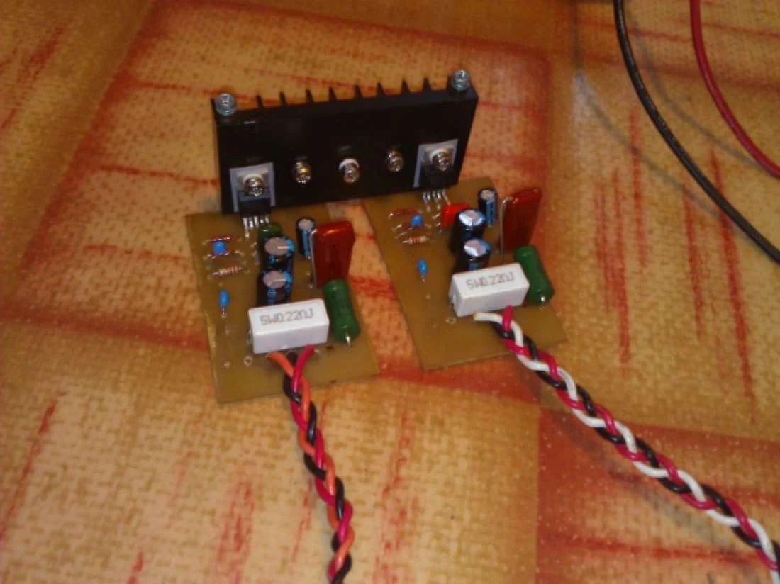

Там у меня двуполярка +-20. Хочу запитать две TDA2050. Нужно один диодный мост поставить или лучше каждой микре свой?
Экран не должен быть коротко замкнутой обмоткой , то есть концы экрана должны быть изолированы друг от друга.
