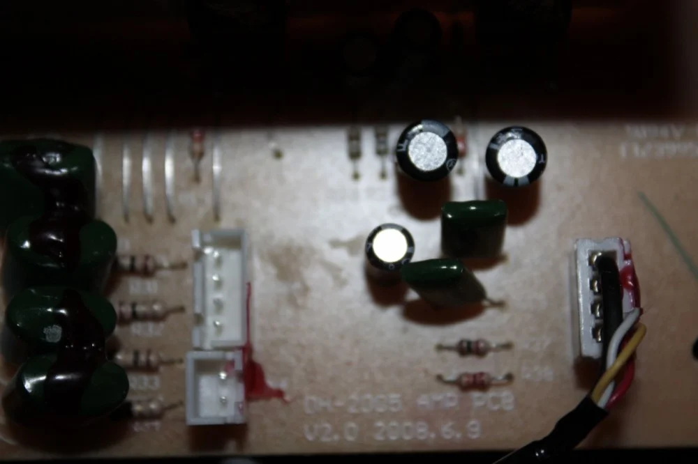

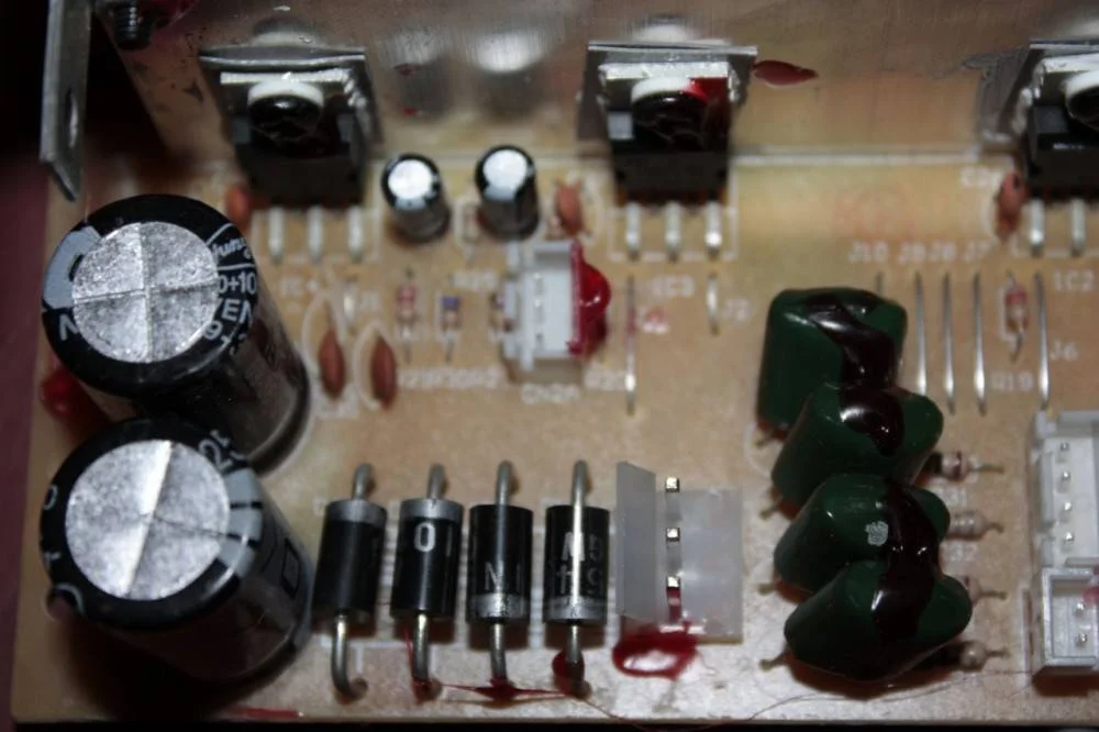

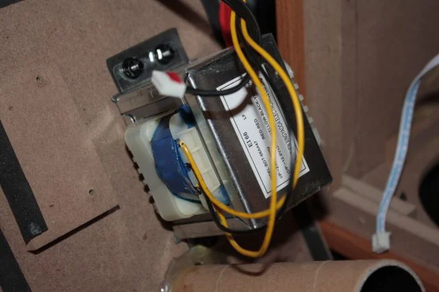

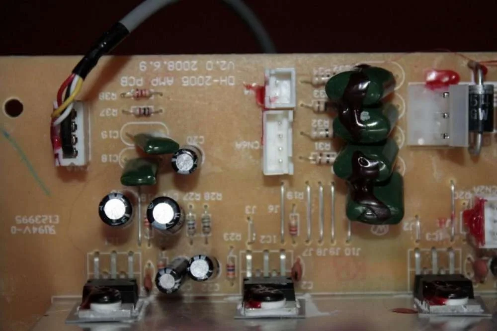

003.webp - это, как я понял трансформатор. Там просто кроме динамика и платы управления ползунками ничего нету:)
Первая - это плата усилителя. На ней в левом нижнем углу 2 больших конденсатора. Вторая - трансформатор. Их заменить на два 2200мкФ*25В. А что на микросхемах написано, которые к радиаторы прикручены?
На них написано 4700 мФ 25в
Это не то, посмотри что написано на черных прямоугольниках, прикрученных к радиатору.
4700, странно, да и усилок это не с гениусов походу.
Угу, многовато для джениусов.

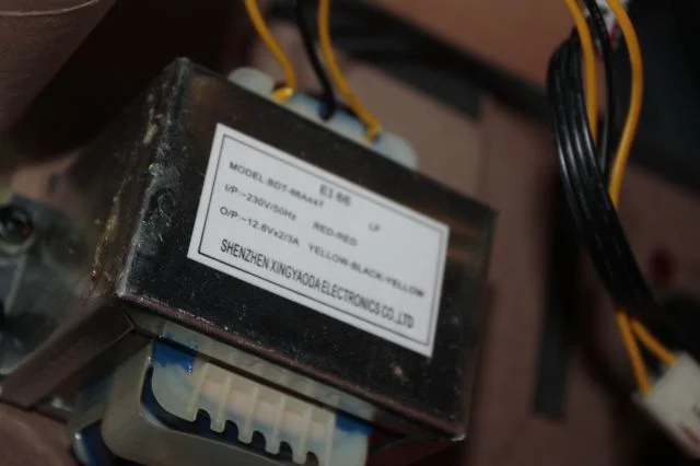

Да и микрухи на 2030 похожи и трансформатор двухполярка
TDA 2030A CZ02T MAR 940 еле прочитал
вы чем про микрухи говорить скажите что нужно перепаять чтобы не гудело?) если кондеры по 4700 значит дело не в них?
Есть подознение, что конденсаторы все же емкость потеряли. Еше шум давать может сгоревшая или подпаленая микросхема. Если колонки с пультом - то темброблок электронный.

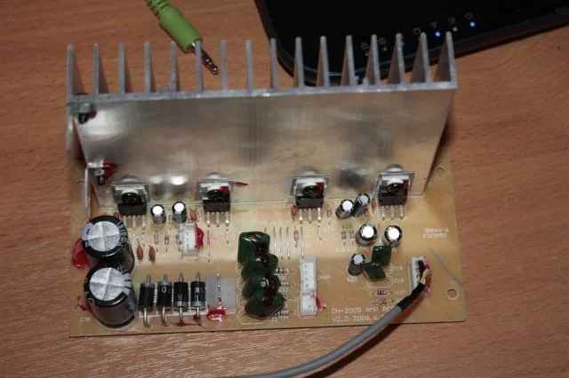

Колонки гудят только с компьютером? А если вытащить штекер?
Раньше гуделе всегда, не важно с компьютером, с плеером или вообще без подключения к чему-либо. А сейчас произошло чудо, действительно чудо. Ну или просто из-за своей неуклюжести что-нибудь задел на схеме и гул исчез. Скорее всего второе. В общем спс еще раз за отзывчивость уважаемых администраторов и рядовых юзеров;) Но помните, если они снова загудят, я вернусь)

Подключил их к блоку питания ПК - 5в - шум изменился - теперь слышно работу винчестера.
На входе - диодый мостик и 1 конденсатор на 2200мФ 25В за ним; провод (от 5В) припаял туда.
Где-то сбоку стоят кондёры по 1000мФ 10В с выходов 2 и 5 усилителя, потом, кажется они иду к выходу на наушники.
Что бы перепаять?
Предыдущий вопрос решил - не использовать импульсные БП -)
