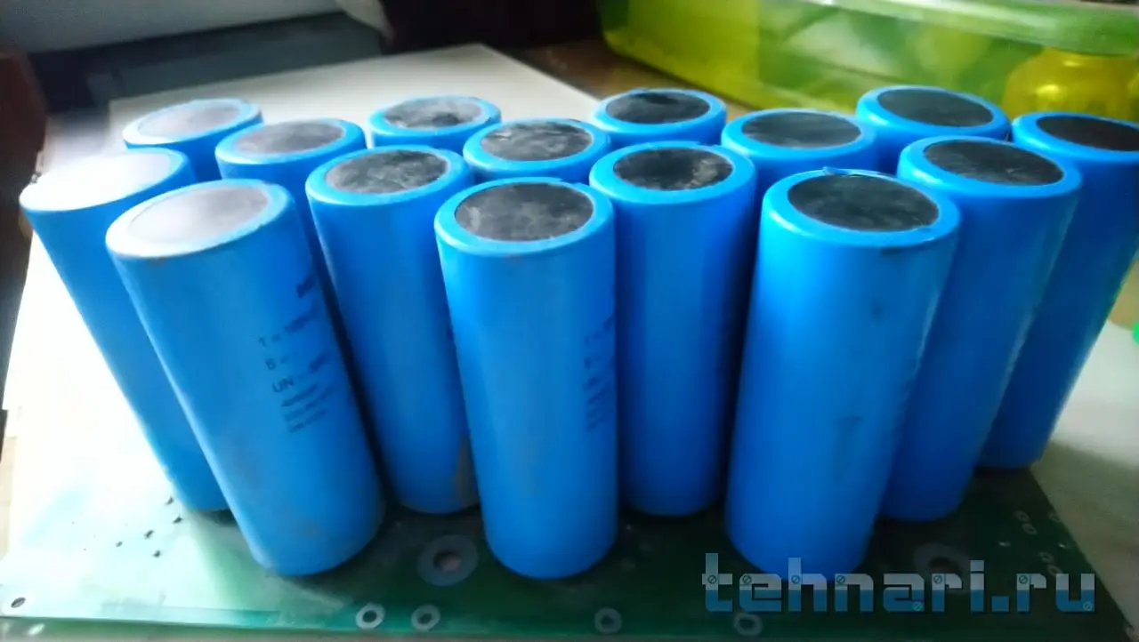

Нашол вчера в гараже предыдущих жителей, на могу понять что это и для каких целей

Маркировку по чётче бы рассмотреть. Электролиты скорей всего.
кондеры на плате похоже
Скорее просто аккумуляторы ... :)))
Электролиты по 1000 мкф.
Электролиты низковольтные, там же чëтко видно.
Паять зае...
Все равно паять за..
Мымного говорим, снимок надписи сделай все ?... :)))

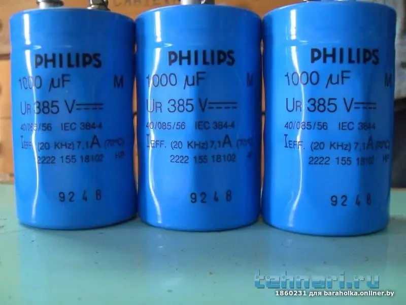

Скорее всего philips. Неполярный??? Un и Ur, что означает? Такую фотку нашёл...
    25.1 KB · Просмотры: 606
Ur - Напряжение пульсаций. (размах пульсирующего напряжения).
UN - Номинальное напряжение. Максимальное или пиковое рабочее напряжение постоянного тока.
Еще часто встречается обозначение US - Неповторяющееся напряжение перегрузки однократное напряжение, которое конденсатор может выдержать без пробоя, макс. длительность 50 мс
