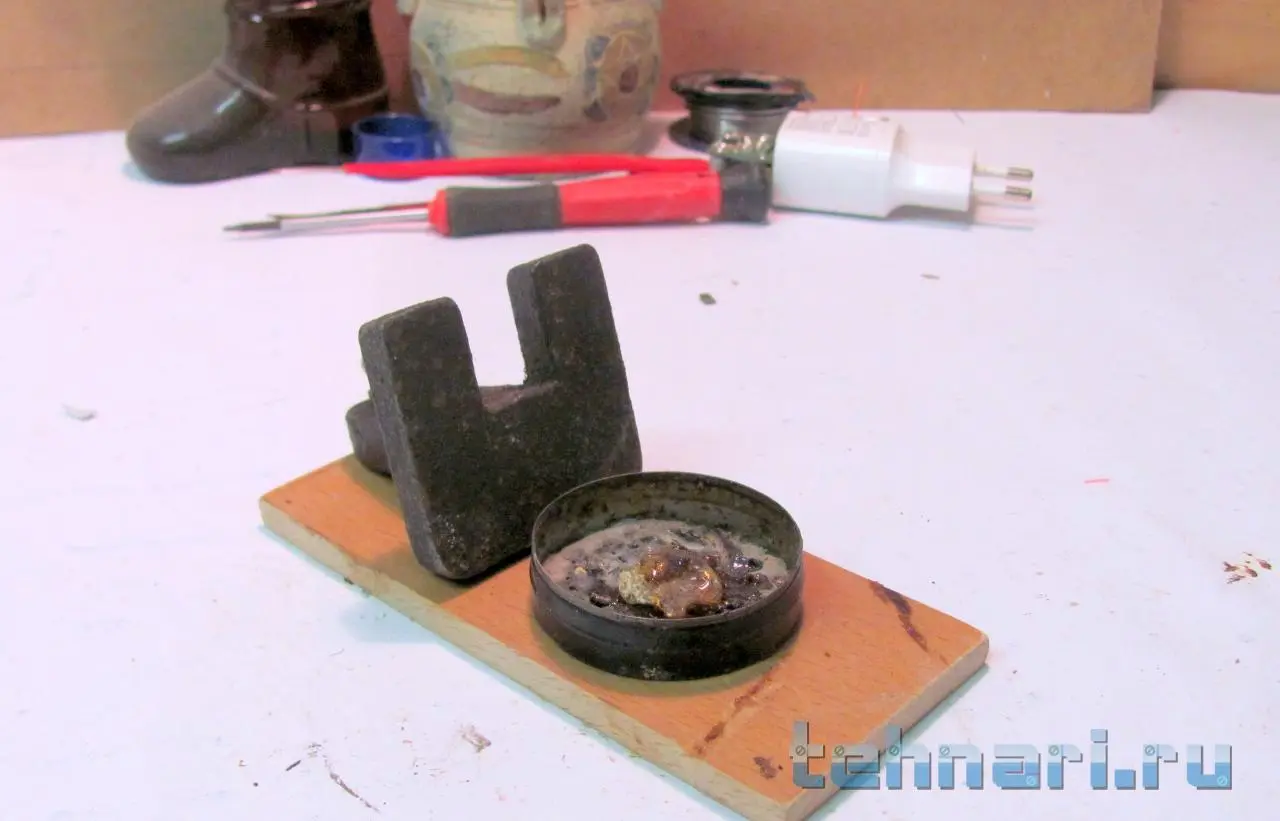

Днем спущусь в мастерскую, сфотографирую. :)

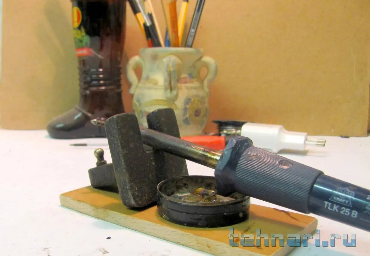

Вот. Около 10 лет, железо - подставка от разбитой нечаянно лупы. Специально сделал тяжелую, не падает от неосторожных движений.

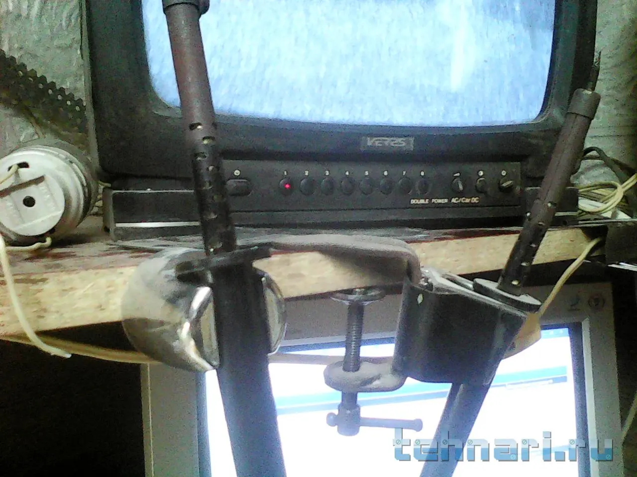

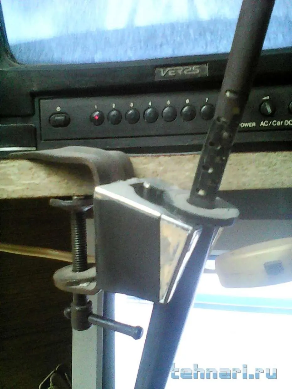

Отличное решение! А я использую вешалки для душа-
Одна прикреплена к струбцине, для мобильности.
А это для мощного паяльника.

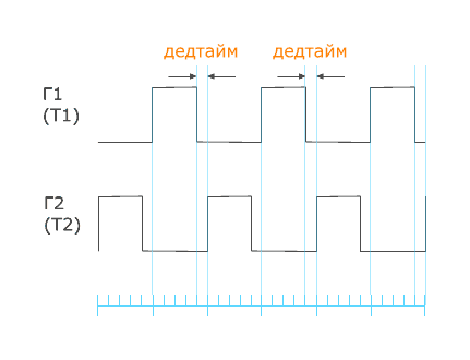

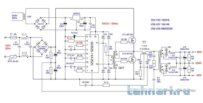

Николаич я ж тебе написал.Тяжелый-транзистор с большой емкостью затвора(IRFP460 порядка 4700пФ),легкий-с малой емкостью затвора (IRF740 вроде как 1400пФ).
И так,берем ШИМ (SG3525) и на прямую вешаем кирпичи такие как 460е.У этой шим выходной ток очень маленький до 0,5А ((и то там при каких то условиях(смотрим в ДШ)) и она попросту не может нормально перезарядить эту емкость,чтоб открыть или закрыть транзистор.А форму сигнала получим далеко не прямоугольник.
На деле получим сквозняк (сквозной ток),это когда один транзистор полностью не закрылся а второй уже открывается.В лучшем случае это нагрев в худшем бабах.
Чтоб это исключить в нормальных ШИМ используют не фиксированный ДТ (дед-тайм или мертвое время,или пауза между импульсами).Т.е закрывается у нас один транзистор/пауза(до 500нс)/открывается следующий.Можно конечно уменьшить сильно частоту переключения и навешать всяких приблуд помогающие заряжать эту емкость но увы форма сигнала не улучшиться.
В случае с IR2153 та же самая песня да и еще наверх ДТ фиксированный (крошечный для кирпичей).Из этого вывод,она не сможет нормально управлять транзисторами с большой емкостью затвора.Не знаю как у людей нормально клацает любые ключи
А вот IRF740 хороший легкий транзистор,и думаю ир2153 2 пары их будет баянить как с добрым утром.
Вроде так...

Так то оно так....только 740 уж больно популярны, 19 из 20 транзисторов леваковые))) Я 740-й с емкостью из даташита два раза в жизни видел))И те из техники японской сковырнул)
Последний раз покупал 740е на алике Б/У.Все с пометкой SEC.Собрал 5 импульсников все дубасят на ура.Емкости у всех близкие с ДШ.Да и транзисторов щя много интересных просто многие ленятся втыкать ДШ и собирают по схеме.

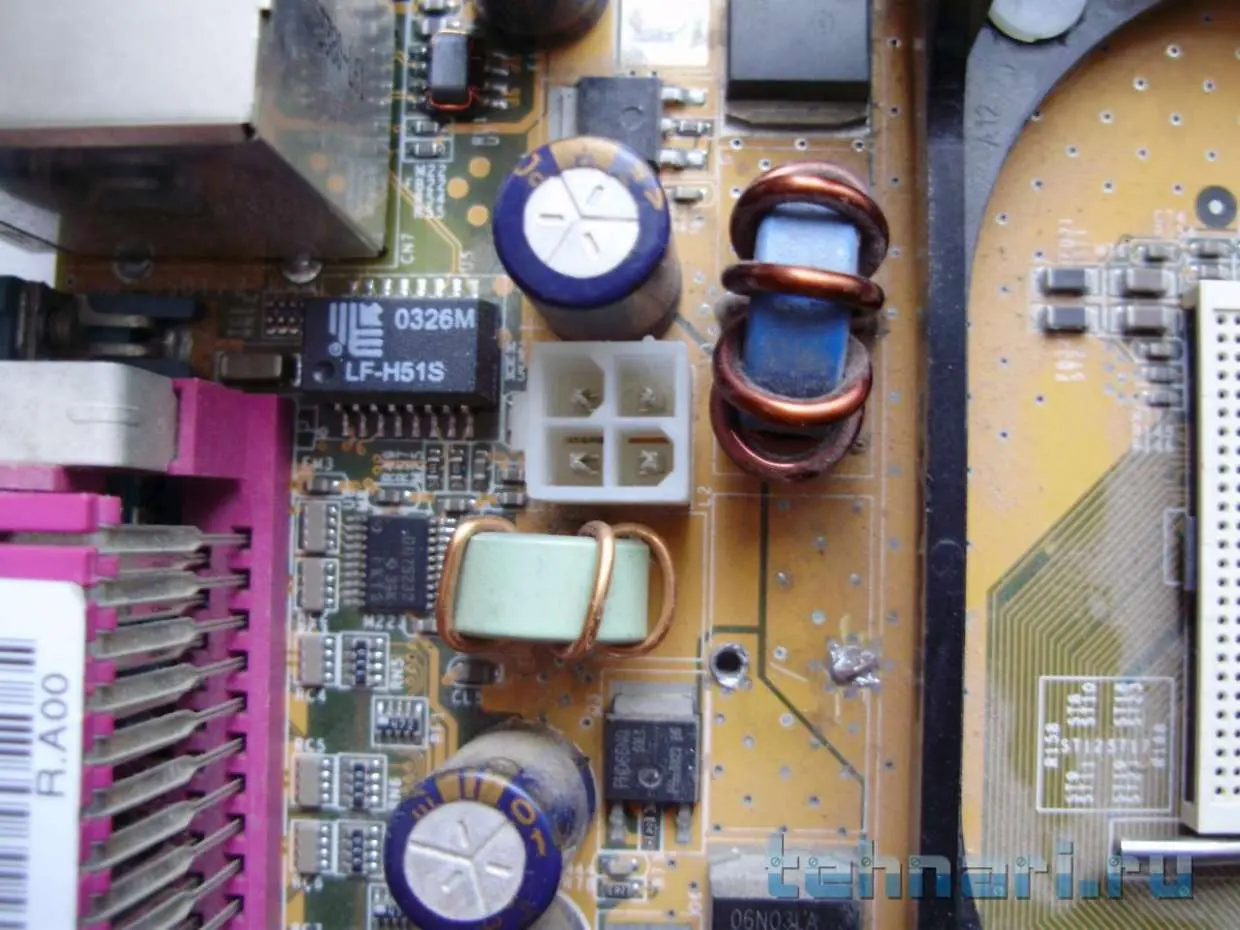

laic извини что в твою тему влезаю- мелкий вопрос. Ребята можно ли в преобразователях с частотой ~ 150 кГц использовать кольца с дросселей материнки что на фото(синий и салатовый цвет) или колечко с платы КЛЛ лучше подойдёт? Что у них за проницаемость?
    76.7 KB · Просмотры: 70
    74.4 KB · Просмотры: 83

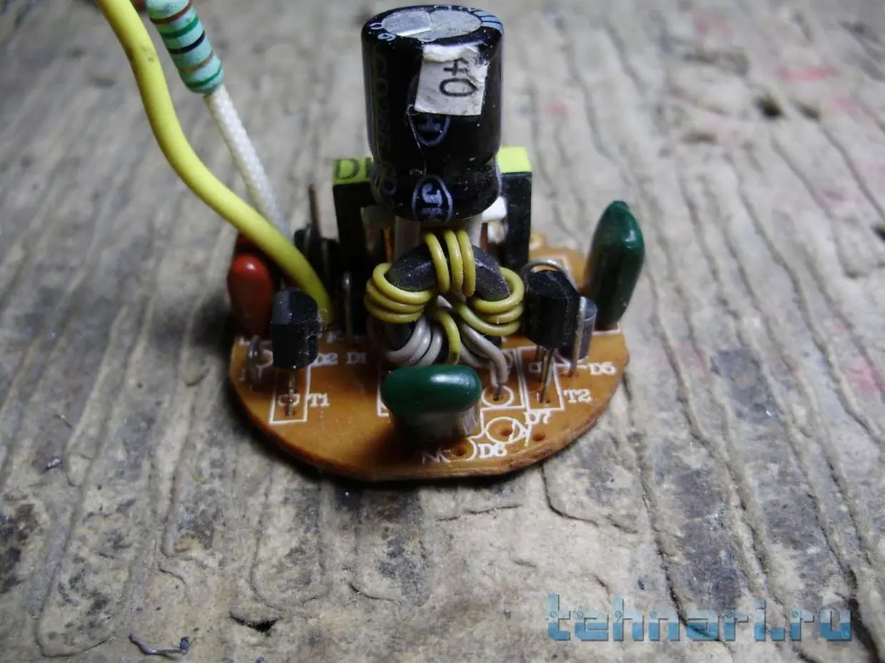

Ну смотря для чего использовать.Кольца с материнки,название говорит само за себя,дроссель.А вот колечко с ККЛ имеет хорошую проницаемость,можно делать на них ТТ или ТГР.
Ну смотря для чего использовать..
Хочу простенький преобразователь собрать 1,5в~9в для прибора.
.Кольца с материнки,название говорит само за себя,дроссель..
Сейчас полистал инет, я так понял они что то типа карбонильного железа- только на низкие частоты~ 1кГц?
Расшифруй?
ТТ-трансформатор тока на схеме от средней точки транзисторов к первичке силового.ТГР-трансформатор гальванической развязки,короче трансформатор для раскачки транзисторов на схеме после ШИМ.
