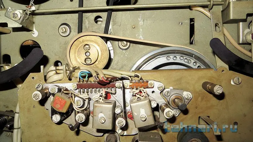

Хотелось заполучить хороший винтажный аппарат-магнитофон на катушках.
Постоянно слушать магнитофонные пленки может конечно только большой оригинал, поэтому хотелось заполучить рабочий аппарат скорее для антуража, обладающего хорошей стильной внешностью 80-х годов и со сквозным каналом.
После мониторинга рынка Авиты выбор пал на Илеть 102-1.
Когда то это был царственный аппарат стоимостью более тысячи рублей - суммы в ту пору просто огромной.
Кроме стильной внешности, аппарат поддерживает несколько разных функций микширования и смешивания сигнала и что важно имеет очень мощный усилитель с хорошим мясным звуком. Не просто так его комплектовали солидной акустикой Амфитон 35АС.
Аппарат который мне достался имеет неплохую косметику, почти исправен (потребовалась замена электролитов) и в целом оценил бы его состояние на твердую четверку.
Однако у всех подобных аппаратов перешагнувших рубеж в 30-35 лет есть одна проблема, это задубевший от времени промежуточный ролик ЛПМ издающий грохочуще-тракторные звуки при воспроизведении магнитной пленки. Как показывает практика, даже покупка нового ролика, а такие есть в продаже, радикально не меняет ситуацию, ведь и эти новые ролики выпущены были все те же 30 лет назад.
Решить проблему раз и навсегда можно путем удаления этого злого ролика и замены его на пассик. В интернете есть пример как народный умелец перелопатил пол магнитофона внедрив схему стабилизации скорости и выточил у токаря новый бочкообразный шкив. Не всем по плечу подобная переделка, да и смысла особого нет, когда можно сделать все проще.
Подобная переделка подойдет любым советским катушечным магнитофонам с лентопротяжным механизмом на известной платформе УПМ-34.
Делов то на полчаса.
Пошагово:
1. Берем заранее выбранный подходящий пассик.
У меня это эластичная "Манжета уплотнительная" купленная в строительном магазине, за какие то копейки.
Размер выбрал так, что бы этот пассик был ненамного больше маховика тонвала.
2. Откручиваем панель блока головок закрывающую маховик и ролик.
3. Откручиваем и убираем втулку тонвала иначе отодвинуть панель головок будет непросто.
4. Снимаем пружину, подтягивающую промежуточный ролик.
5. Пассику (только на Илети) мешает электромагнит паузы.
Его придется удалить отвернув сзади два винта и перекусив два тонких проводочка.
Потеря функции паузы - не велика. Кто ей пользуется?
6. Аккуратно натягиваем пассик на маховик, а потом и на шкив двигателя.
7. Собираем все в обратной последовательности, попутно чуть смазав втулку тонвала (использовал графитную смазку).
8. Запускаем на пробу аппарат и убеждаемся, что пассик сидит плотно и не стремится куда то увильнуть.
9. Готово. Наслаждаемся тихой и бесшумной работой магнитофона.
Так как Илеть 102-1 и его версии, аппарат вертикальный, то консоль с роликом проваливается вниз и не мешает вращающимся элементам.
Демонтировать этот узел не считаю нужным.
Если вдруг понадобится по какой либо причине вернуть ролик в рабочее состояние, просто расстригаем пассик и натягивам пружину на место - аппарат снова становится шумным и роликовым.

Как звук? Звук-то нравится?
Да, аппарат нравится.
В юности и мечтать не мог о таком. Звук у него выше всяких похвал. Это многие отмечают. Звучание очень насыщенное, низы такие, что убавлять приходится НЧ.
Подумалось, что он шикарен будет с акустикой типа Закрытый ящик (компрессионной). Сейчас месит с AUDES Estonia 30AC-003 c ФИ, впечатляет.
