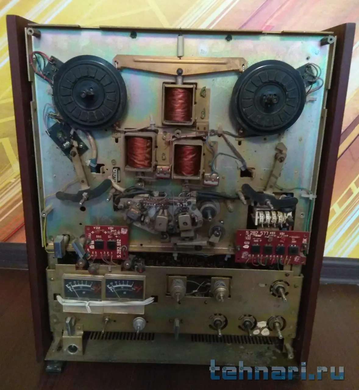

Сейчас знакомый "притараканил" на реанимацию. :lol:
    81.7 KB · Просмотры: 67
Это же не Илеть, вроде бы? На Союз 110 похож...
Не-е-е..это или Илеть или Ростов..но то что не 102-й это точно!упс..уже прочитал...Снежеть..
Появилось настроение и я снова взялся за решение проблемы наводок на головку...перебрал ВСЁ,где не так провод лежит, где ,возможно, касается, и.т.д. и т.п.....в конце концов плюнул на это безобразие и решил, раз наводки есть ТОЛЬКО при открытой головке, т.е во всех режимах, кроме "воспроизведения", ставлю на выходе УВ парочку ключей (для ЛК и ПК соответственно), и хватит этим вопросом заморачиваться! так и сделал, и теперь наслаждаюсь тишиной во всех упомянутых режимах. Ключи поставил К547КП1, соединяю выход УВ на массу...ВСЁ!

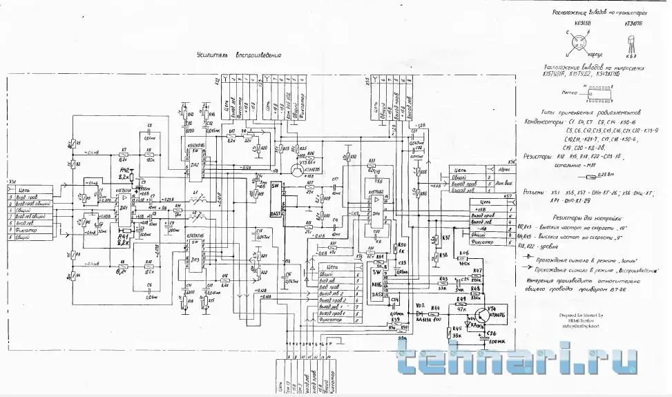

это от 110-й схема, а у меня 102-я!
Здравствуйте, ищу схему модуля А1.10 (Усилитель мощности на 553УД1) от аппарата Илеть 102 (102-1, 103 и выше не надо) в хорошем качестве, в плохом набрал уже не мало :nizja:
