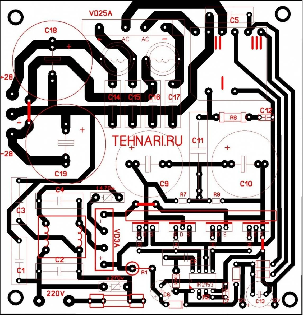

В общем отписываюсь о проделанной работе. :)
Схему переделывать не пришлось (слава богу :) ) заменил варистор на термистор 5,3Ом а варистор поставил параллельно
Вот подредактировал схему
Вот новая печатка
Печатка в layout Посмотреть вложение ИБП2.zip
Уже даже удалось "испытать" защиту БП. Сперва впаял паристор с предельным напряжением 240В, включил БП и тут БАБАХ!!! (взорвался варистор и предохранитель) я в растерянности. Померил напряжение в сети 241В - думаю вооооо работает защита. Впаял варистор с большим напряжением срабатывания - включил все работает. Все напряжения в норме разброса нет (почти) всего 0,3-0,4В правда там не +-28 а +-32 ну может просядет под нагрузкой :)
В общем схема рабочая все четко - можно смело повторять ИИП.
P.S. Термистор впаял из комповского БП 5D-11 5,3Ом но все работает пока (правда ещё не нагружал)
Всем спасибо за помощь (Юрию в частности и в десяти кратном размере).

Понятно почему повышенное вместо +/-28В - +/-30В. У тебя повышенная напруга
сети 240В. IR2153 не имеет ШИМ, это просто тупой генератор на 100 кГц. Разброс
тоже понятен, если посмотреть на печатку, у тебя одна обмотка почти на половину
периметра длиннее другой. Посмотри на трансы в БП компа, у них все симметрично
и косичку хорошо они придумали. Надо делать с косичкой и все будет симметрично ... :)

Почему? Не понял? на второй обмотке как и на третьей разница всего 5мм между плечами. Да и разброс то в конечном итоге не большой 0,3-0,4В для TDA7294 допустим.
Ну у нас же по схеме все средние точки развязаны конденсаторами а если бы я их все в косу объединил то получилось бы не по схеме. Я думал про косу но потом склонился в сторону своего варианта :)

С утюгом идея оказалась неудачная. Диодный мост на 25А за несколько секунд становится просто кипяток. Я так и не успел померить - побоялся спалить мост. :(
Саша, дык все, заканчивай опыты, и так понятно что он выдает мощность,
иначе бы не нагрелся ... :)
Какую мощность?!
2200Вт(очень нехилый утюг), 220В, 22 Ом, 10А.
60В, 22 Ом, 2,7А, 160Вт.
2,7А и мост на 25А. Как же так?
Может перестанете пытаться нарушить законы природы? Да установка четырёх У-Фастов даже не потребует переделки печатки. А?

А как быть, когда он уже получил свои +/-30В с большой мощностью и
где Ваша сторона тут ? ... :)
Все таки решился я подключить усилок и вот результат - звука нет.
Возможные причины которые пока не проверил
1) это ФНЧ (свежеспаянный не проверенный в работе)
перкос напряжений который возможно уже отправил к праотцам усилок, под нагрузкой напряжение в плечах +19,7/-21,2 - то есть разброс около двух вольт
3) Диодный мост продолжает греться как самовар (под нагрузкой)
Да кстати может и переменный резистор нерабочий (на громкости) в общем завтра буду разбираться ЭХХХХ :(
Такой перекос вряд ли отправит усилок к праотцам, а ты его раньше запускал?
Но все ровно надо симметрировать трансформатор ...
Да все таки большое падение напряжения на нем, видимо все таки придется
ставить скоростные сборки, как говорит groks, одну с общим катодом, другую
с общим анодом. Радиатор у тебя на плате закреплен или висит на мосту?
Надо крепить к плате, на него сборки, к верху ногами и запаять навесными
проводом. При таких мощностях, наверно groks прав, этот диодный мост
слишком маленький и требует большого охлаждения. Все правильно у меня
пылесос 8А потому работает, потому что каждый диод отдельно в металли-
ческом корпусе, да еще и на радиаторах ... :tehnari_ru_657: Видимо мало букварь читал!
