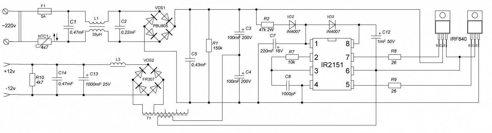

Имеется блок питания на IR2151 для усилителя 2х40Вт. После сборки оказалось что БП слабоват. Усилитель на TDA1557Q. По даташиту питание можно до 18в, перемотал комповский трансформатор и начались танцы с бубном... БП запускал через лампочку 60Вт - полет нормальный, на выходе 17в. Подключаю автомобильную лампу из фары - напряжение падает до нуля, спираль еле наколяется, зато лампа 60Вт горит хорошо)). В чем беда? Какие будут соображения?

Схема совершенно левая, работать не может в принципе.

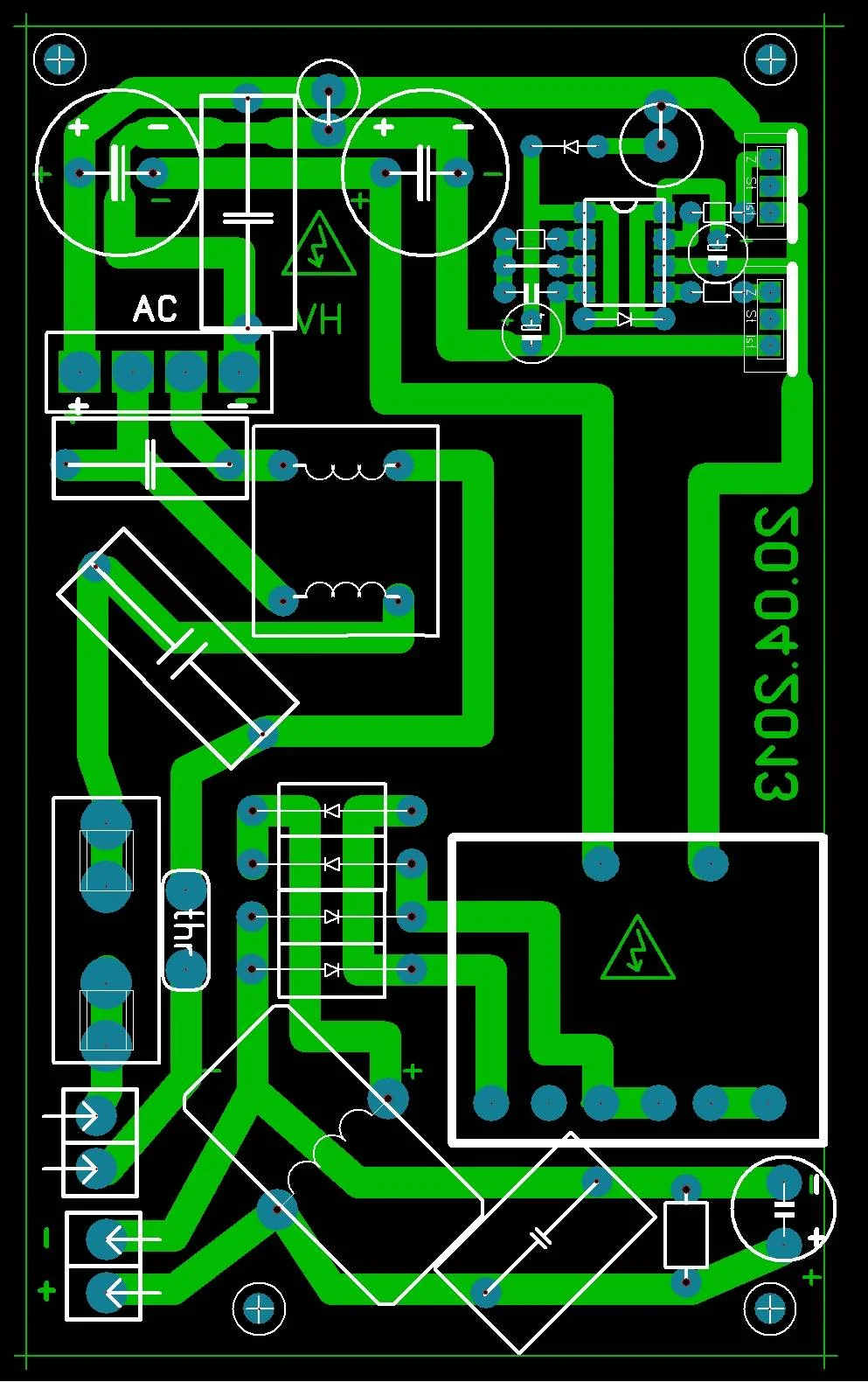

Сделай фотки твоего ИИП, помогу довести до рабочего состояния.

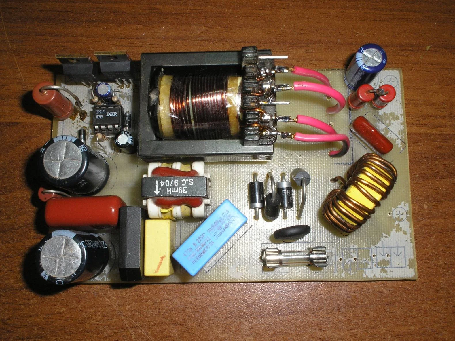

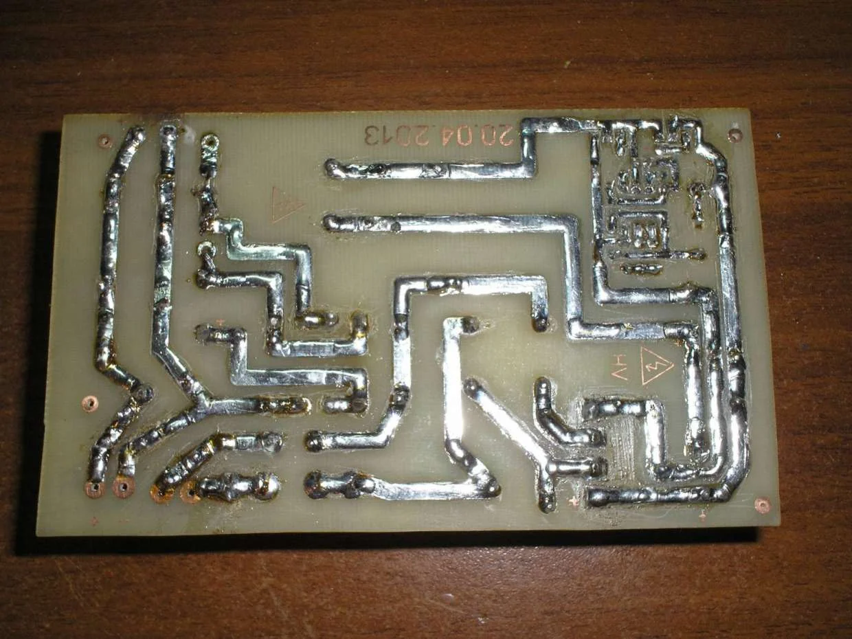

Схема рабочая, работала на трансформаторе от компа. Но слабая. Смотрел похожие с защитой и тд... решил попробовать с простого т.к. это первый импульсник мой. Запитывал будующий усилитель от него - шумов не наблюдается. Буду рад помощи.

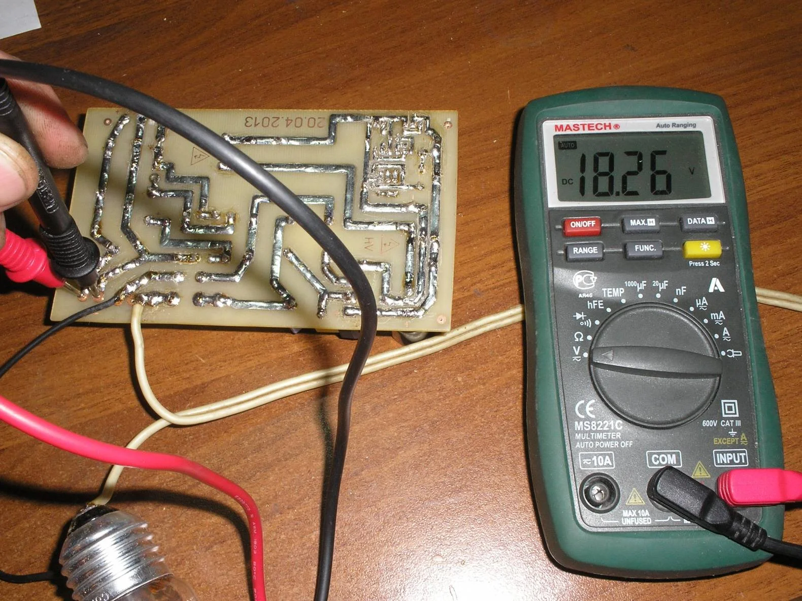

Сегодня включал без лампы. Нагружал одной автолампой из фары, обе спирали - 3,5А, ставлю две лампы - 3,2а:tehnari_ru_935: и еле горят. С комповским трансом 6А выжимал на двух лампах, но напряжение падало до 8в, а здесь - 17,3в при холостых 20,5 (вчера было около 17в???). Напряжение в сети 230V, вчера не мерял.
А что за термистор на входе 4k7? Это значит силовая цепь всего 10Вт, хотите из сети взять 10Вт, а на выходе получить 100Вт, такого не бывает! Здесь на Форуме много обсуждалось таких ИИП, посмотрите поиск. Лучше всего подходит для Вас схема предложенная Андреем <Azziop>, где организованно питание микросхемы независимо от силовой цепи ... :)
По трансу. Нет ли в центральном стержне сердечника зазора? Две "Ш" половинки должны плотно прилегать друг к другу по всем трем стержням. Иногда у одной "Ш" половинки центральный стержень короче боковых, и тогда при их складывании в центральной части есть зазор. Такие трансы в этой схеме использовать нельзя, только трансы у которых сердечник складывается без зазора.
На месте VD3 должно стоять что-то из серии: SF18, SF28, HER106…108, HER156…158, HER206…208, UF4005…4007, MUR170…1100. Диод 1N4007 там работать не будет.
Пока всё. Если если сердечник у транса правильный, меняй диод VD3 на один из указанных и включай через лампоку без нагрузке на выходе. Лампа должна вспыхнуть и погаснуть (может еле-еле светиться). Если лампа отработала как написано, замеряешь напряжение на ногах 1 и 4 микросхемы. Делаешь это осторожно, не касаясь руками схемы и оголенных участков щупов. Напряжение там до 300В. И ничего не замкни естественно. Напряжение должно быть не менее 12В. Если меньше, то параллельно резистору R2 (47к 2Вт) припаиваешь еще один такой же и снова замеряешь напряжение на микросхеме. Далее проверяешь напряжение на выходе. Оно без нагрузки может быть на несколько вольт выше расчетного, но не должно быть выше допустимого напряжения выходного конденсатора С13.
Если в итоге лампа 220В 60Вт после включения гореть не будет, а на микросхеме будет более 12В и выходное напряжение в порядке, то можно включать без лампы. Опять проверяешь напряжение на выходе и можешь подключать нагрузку.
Правильный вопрос. Нужно замерить под нагрузкой напряжение на конденсаторе С5. Там должно быть 270-300В. Если много меньше, следует заменить термистор на другой с сопротивлением 3.3...6.8 ом или резистор 1.5...3.3 ом 5Вт.
Насчет термистора косяк мой: схему рисовал сам и неправильно написал его - K4R7 - 4,7Ом стоит у меня. На центральном стержне трансформатора есть зазор, и не маленький (3-4мм). Диод заменю. Как сделаю все отпишусь. Да, напряжение после диодного моста 300в.

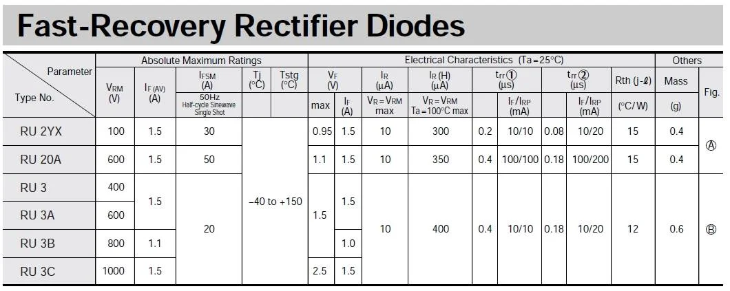

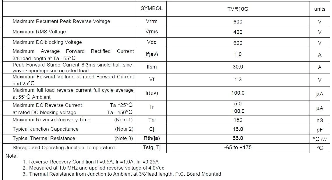

Так вот, нашел я HER 107, но мне его жалко.... он стоит в рабочем бп от DVD плеера. Имеются еще RU20A (картинка 1) и TVR10G (картинка 2). Что скажете, или покалечить бп от DVD все-таки?

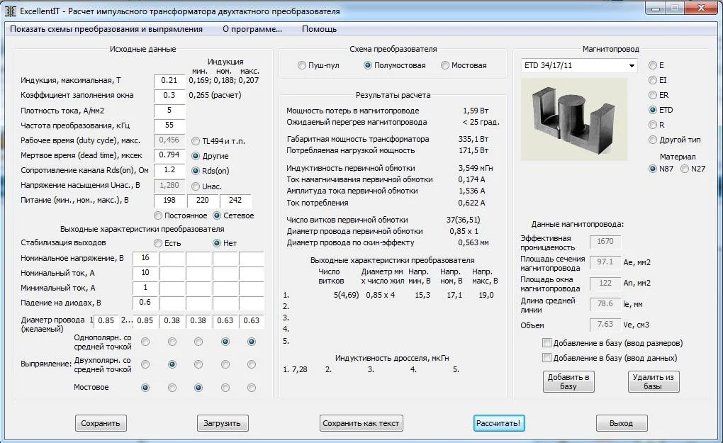

Итак, поменял диод на HER107, убрал зазор в трансе. Напряжение на 1 и 4 ногах 12,5в, на конденсаторе С5 295в. На выходе бп 19,4в, примерно как обещала программа ExcellentIT на максимуме.
Нагружаю двумя теми-же автомобильными лампами по 2 спирали последовательно: напряжение 12,7в ток 2,5А :(, с одной лампой 3,5А. Что не так?
Каким образом убрал зазор в трансе?
TVR10G тоже подходит, а RU20A нет.
Наждачку на стол и шмурыгал. Сначала крупную, потом мельче.
Такое впечатление что у меня вторичка не в 4 жилы а в 1
