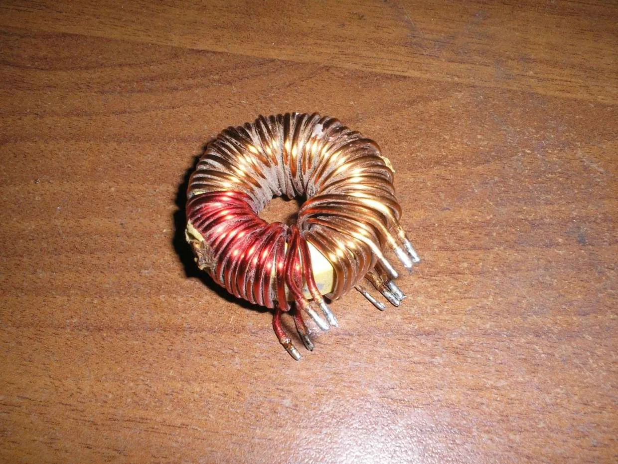

Azziop, твоя печатка подписана "блок питания транс ПК" и нарисован транс на феррите. Я вот озадачился не такой ли феррит? И феррит ли это вообще?
    224.8 KB · Просмотры: 212
Это не феррит. Это кольца из распылённого железа. Кольца распылённого железа обычно используются в дросселях фильтров дифференциальных помех, в сглаживающих дросселях на выходах ИИП, в корректорах коэффициента мощности (ККМ) и DC-DC преобразователях, работающих в непрерывном режиме, а также в пускорегулирующих устройствах энергосберегающих ламп и ламп дневного света
Да, нарисовано кольцо, но транс от ПК туда становится один в один. Обращаю внимание, что дырки размечены только под используемые ноги транса, лишние откусываются.
Ферриты бывают разные. Обычный феррит при замкнутом сердечнике (как в трансе ПК) может работать только под переменным током. Если требуется установить его для работы на постоянном токе или пульсирующем несимметричном токе, то сердечник у обычного феррита не должен быть замкнут. Для это используется либо стержень (гантель), либо транс с зазором как твой был до стачивания. Кроме этого есть специальные ферриты для работе на постоянном токе. Они сделаны не из монолитного феррита, а из частичек феррита разделенных наполнителем. То есть даже кольцевой такой сердечник состоит из множества незамкнутых частичек. Так сделано твоё желто-белое кольцо. На нем можно намотать выходной дроссель, но в качестве трансформатора использовать нельзя.
Ясно. Спасибо.
Хотел купить кольцо, у нас их нет в продаже. Блин, магазин "Радиодетали", один на весь город, подают в основном антенны, батарейки, фонарики и видеокамеры... Буду перематывать свой транс под +/-22в по твоей схеме. 3А на 17вольт для TDA1557Q он отдал с горем пополам, благодаря конденсатору на 10000мкф. Но это мало.

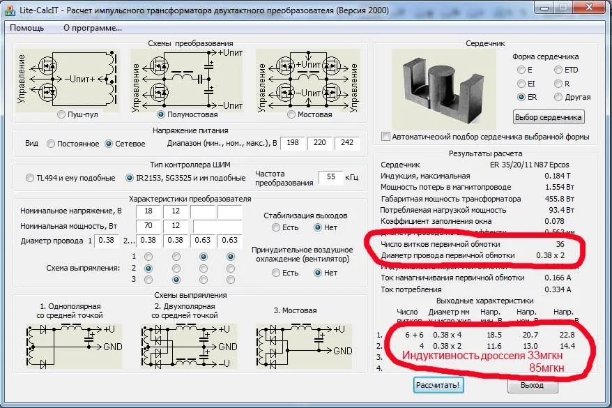

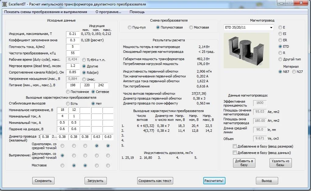

Кому же верить??? Или что не так?

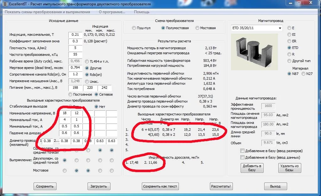

Поменял значения в программе. Я имел ввиду количество провода. В одной программе первичка 0,38х2, в другой - х3, и вторичка разное число жил. Почему так, по какой программе делать? Не хотелось бы лишнего мотать.
Количество жил определяется плотностью тока. В упрощенной программе ставится автоматически (видимо 6А пошло), в продвинутой у тебя 5 ампер стоит.
