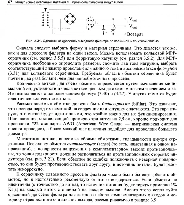

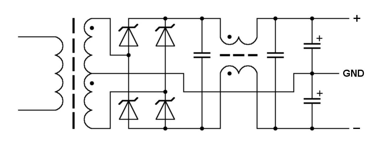

А точнее вот так включается, один фильтр ... :)
Нет, не так. Токи в двухполярной схеме текут в разных направлениях, поэтому и дроссель групповой стабилизации подключается в противофазе.
Подробней ПЖЛ, дроссель включен на все 36В, ка у него (+/- 18В). Просто я не делал один, сейчас покумекаю ... :)
Интересная мысль, но он включается в данном случае на однополярку ? ... :)
Подробнее
Во как, я думал обмотки не должны касаться друг друга, а их оказывается еще и переплести можно!
Но токи в плюсовом и минусовом плече все равно противоположны.
В постоянке да согласен, но мы имеем дело с ВЧ паразитами, ВЧ дроссель для этого и предназначен. Как бы ты такой дроссель включил в однополярный выход?... :)
Конденсатор до дросселя не нужен. Дроссель отлично давит помехи, в том числе идущие при переключении диодов. Кроме того, такая установка дросселя снижает требования к времени обратного восстановления диодов, что позволят применять ультрафасты (а не шоттки) без всякого ущерба.
Ну если есть желание, то потом можно поставить еще дроссели, но одиночные, а не групповые. Тогда уже точно будут давиться и синфазные и противофазные помехи.
Не понимаю тебя пока? ... :)
Как ты включаешь подобный дроссель на вход 220В, начало - конец тоже в обратные стороны ?... :)
Юр, ну ты же нарисовал выходную часть ИИП. При чем здесь 220В?
Если говорить о входном фильтре, то там дроссель делается как нарисовал ты. Но это не полноценная схема. В полной схеме на каждом проводе ставится еще по одному одиночному дросселю, либо двойной дроссель с противофазной намоткой.
Андрей фильтр включен на все 36В ...
Говорим о само уничтожении переменных составляющих ВЧ стримеров. Какая разница где их уничтожвть, на переменке или постоянке. А если переменка будет 0,00000000000000000000000000000000001 Гц ?... :)
Один дроссель в любом случае не способен подавить все типы помех. Нарисованная мной схема прекрасно давить помехи создаваемые самим ИИП. Но вот когда их сети прут синфазные, противофазные, одиночные помехи, там требуется сложный фильтр. Но только на входе 220В.
Ну это само собой, просто ТС задался вопросом, можно ли один, МОЖНО - но чего я ему не советую, качество Фильтрации страдает ... :)
Попытка не пытка. Плата почти приплыла :). Попробую, если что заменю на 2 фильтра позже, там места хватит. Кольцо большое решил в дело пустить.

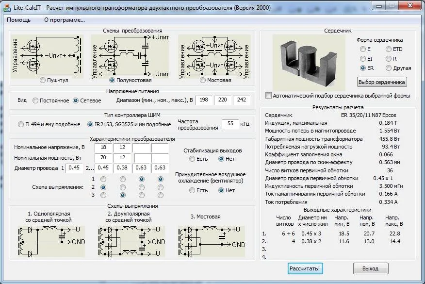

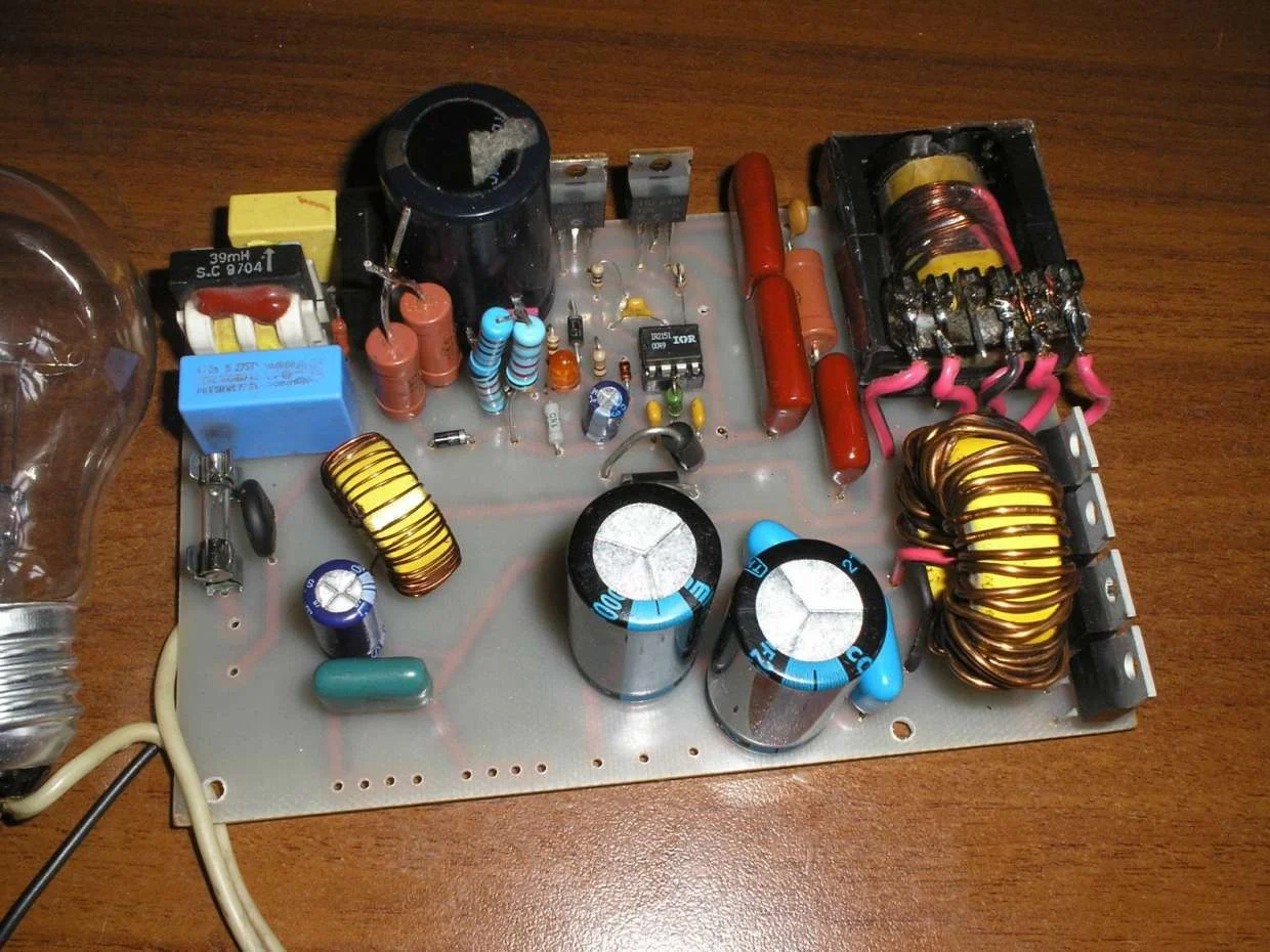

Ну чтож, собрал бп по схеме Azziop, запустил, подобрал резистор под 14,5в. Все ок. Напряжение на выходах +/-6в и 4в (виток на вольт) там, где должно быть +/-18в и 12в. Походу теперь походу надо частоту подобрать, или я ошибаюсь?
За пизанскую башню из резисторов не ругайтесь - во всем виноват магазин! :) Да, R4 4,7к и C6 2,2нф - 63,8кГц.

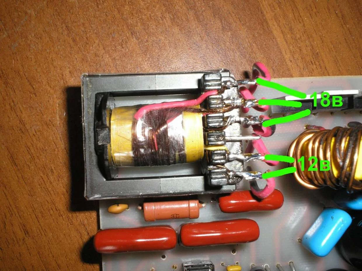

Частоту пока не трогай. Расскажи как транс мотал.
Первичка 0,45 одна жила - изоляция - Вторичка 0,38 две жилы - изоляция - Вторички 0,45 три жилы - изоляция - Вторичка 0,45 три жилы - изоляция. Концы проводов в рубашку.
    173.6 KB · Просмотры: 123
А какое напряжение на конденсаторе входном, электролит который на 400В?
Напряжение 300в
Первичка 0.45 одна жила? Не маловато будет? Сколько витков.А всё понял 36 витков
