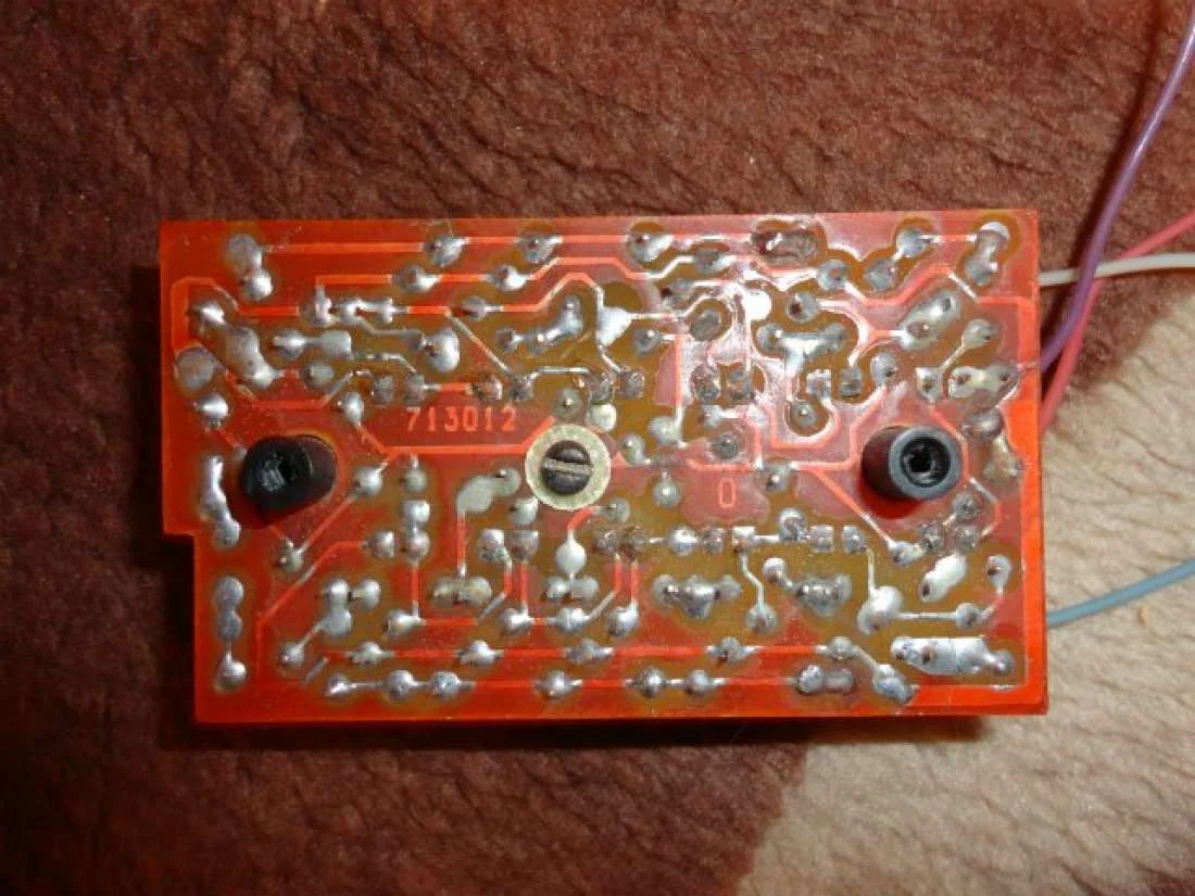

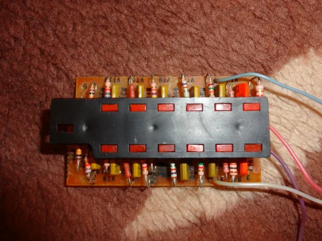

Ребят,кому не сложно,подскажите как его подключить...

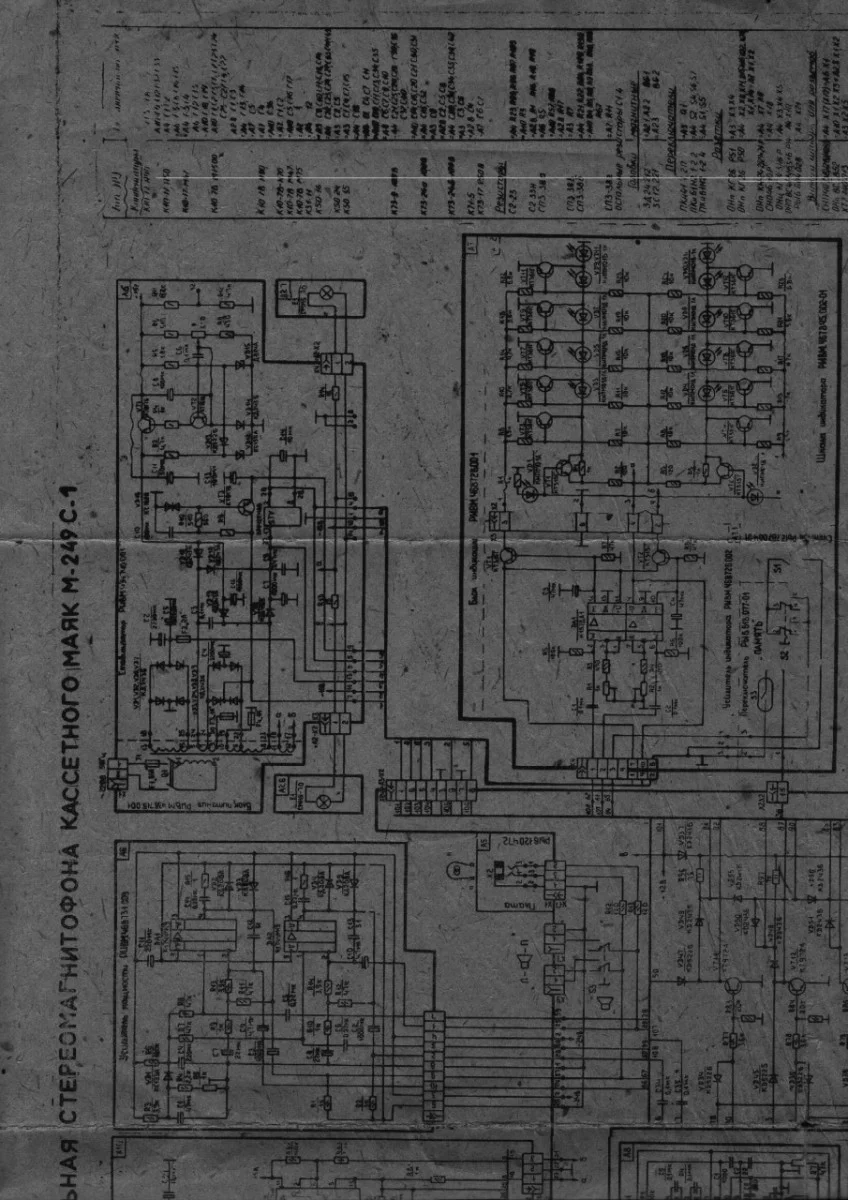

там все легко поидеи) 4 провода значит 2шт питание 2шт вход ищи схему на мофон и смотри какой провод за что отвечает)
Ды я вот чет не могу на схеме понять,куда что идёт(

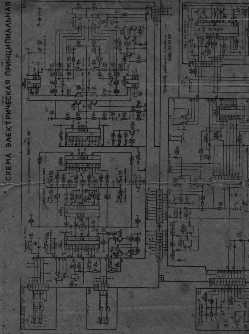

вот схема...
Здесь схема самого Маяка.
    177.5 KB · Просмотры: 2,427
    112.3 KB · Просмотры: 1,085
1 и 2 вход НЧ
7 +
10 -
8 общий
откуда мне общий взять!?
Здесь питание +/- 15в с общим проводом.
Нужен двухполярный источник питания.
Такой имеется)
проводов 4 штуки...
А должно быть или 5 или 6.
2 сетевых(первичка) 220 вольт
3 или 4 (вторичка) 8-30 вольт они должны давать одинаковое напряжение, и толщина у них должна быть одна
Но в данной схеме должно быть +\-15, или придется номиналы резисторов подбирать
usmfed,ты не понял...на индикаторе 4 провода а должно же быть 5? + gnd - и два на вход
Это(если мне память не изменяет), только сегмент индикации. Открути винт и сними кожух, под ней не будет микросхемы, тогда будет все интуитивно понятно.
