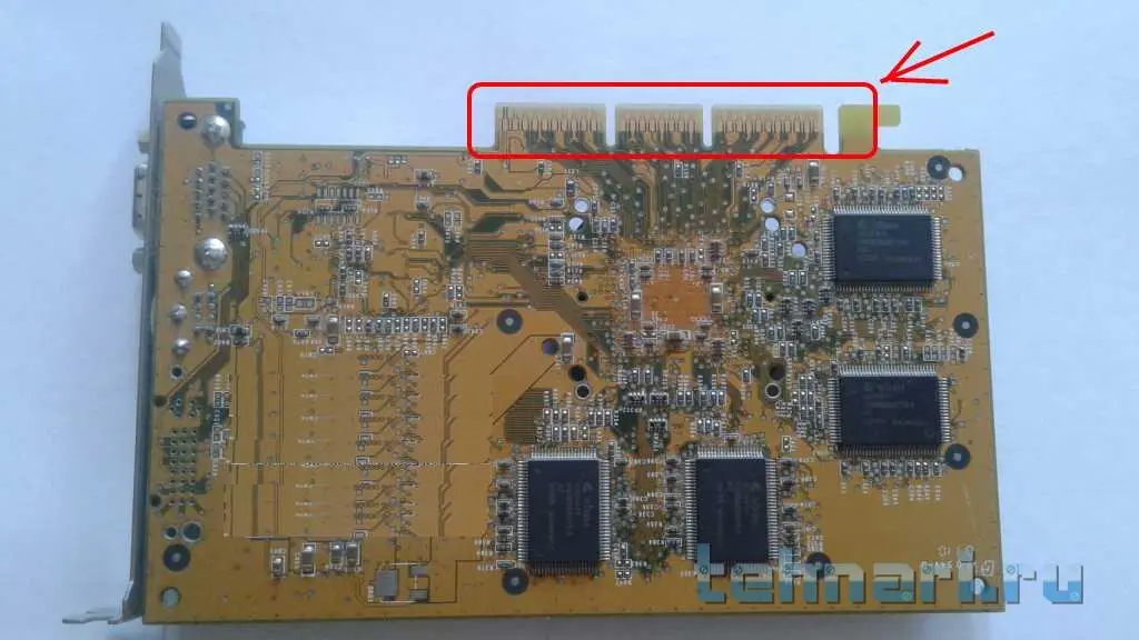

очистить ластиком клеммы модулей оперативки и видеокарты
Что такое клеммы и как это поможет продвинуться в работе?
На счет видеокарты я не уверена, что она нуждается в диагностике. Как только монитор погас, а было это в 2006-2007 году сразу решили, что видеокарта накрылась вытащили видеокарту пошли в магазин, назвали марку и показали продавцу-консультанту, чтобы подобрал подходящую, он дал на 128 или 256 (не помню). С тех пор не пользовались, новая.
клеммы, позолоченые контакты которыми видеокарта и модули озу устанавливаются в соответствующие щелевые разъемы на плате, по которых передается сигнал, они со временем имеют свойства окислятся, а нет сигнала- нет включения
Кроме зачистки ластиком карты и модулей памяти возьми картонку, капни спирта и пошоркай внутри разъёмов на плате.
Родная видеокарта моего Socket 423, здесь всего 32мб, это клеммы?
Просто берем ластик "синего" или "красного" цвета и начинаем стирать как карандаш в тетрадке.
Примерно. Но без фанатизма. Контакты должны заблестеть, а не начать облезать :))
При необходимости и отсутствии ластика зачищал "чиркалкой" от спичечного коробка.
Потом желательно протереть спиртом. Одеколон не годится!!! Бензин для зажигалок можно.
именно так, если они имеют мутноватый отблиск, то до золотистого отзеркаливания, только не сильно надавливая, чтоб один из контактов не отслоился от текстолита
