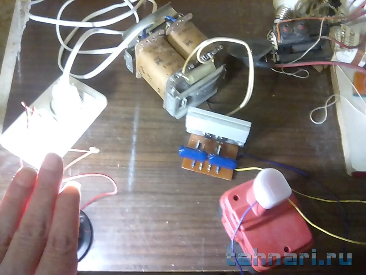

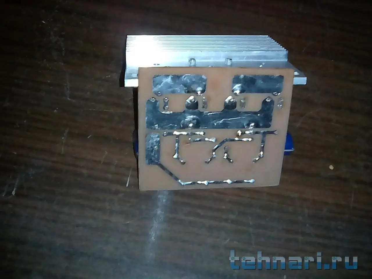

Инвертор 12-220 В.(самопал,пробный)
Ну тогда тебе точно нужен на 50 Гц инвертор, что в деревне вообще энергии нет ?... :(
Ну в общей сложности где-то 60 на 40,60 нет энергии..
Вот своял,еще не проверял..
Только одна пара IRFZ44,второй не нашлось нигде..Потом вторую поставлю.
    41.3 KB · Просмотры: 70
    38.9 KB · Просмотры: 60
Толик ты услышал, что я тебе сказал, надо именно генератор на 50 Гц !...
Я услышал,и сам понимаю что 50 Гц,а как его рассчитать?
Я услышал,и сам понимаю что 50 Гц,а как его рассчитать?Мне нечем точнее померять..
Мне придется пересчитать и перерисовать схему, не бойся - это не больно ... :)))
Один подстроечник добавить сможешь прямо на этой плате, но резисторы и кондеры придется заменить ...
Да без проблем,главное чтоб получилось то что надо.По идее-то пишут везде 50-60 Гц,значит наверно точно в этих пределах вполне безболезненно будет для приборов? :)
Да нет пишут 50 Гц 220-240В и 60 Гц 120-130В. Десятая часть герца уже чувствительна
для приборов при долговременной работе. Но у тебя все получится ... :)
Да нет,на телике,на муз. центре(там бп транс),на видеомагнитофоне(еще жив!),везде именно 50 тире 60 ГЦ..Конечно получится! :)
Не путай - это когда импульсный БП, но насос явно не импульсный потребитель ... :)
Насос,одно слово-НАСОС!!! :)
Пардон что влезаю, а у обсуждаемого сабжа напряжение на выходе будет синусоидальной или другой формы?
Я лично понятия не имею :) я думаю квадратной формы..
Я понял вопрос ... Нет, не синусоида, меандр с закругленными верхушками. Вроде так объяснил, рисовать неохота, однако ... :)))
Если квадрат или модифицированная синусоида, то забудьте ТВ, центр, видак, насос.
Из списка все пофиг, кроме насоса, остальные девайсы импульсные, им все ровно что придет на вход, хоть постоянка ... :)))
Муз центр не импульсник,я на это и обратил Ваше внимание.Да это здесь,здесь-то не надо мне..

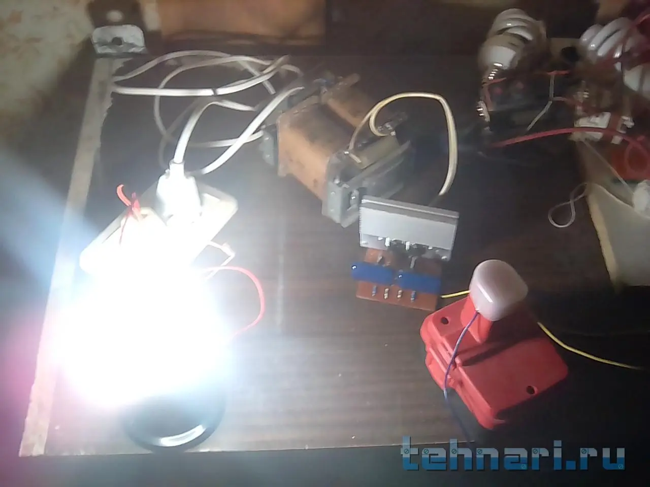

Блин,работает....
Очково было включать,вдруг бахнет.А первый вариант немного не правильный как-то до фонаря было :)
    58.8 KB · Просмотры: 86
    34.7 KB · Просмотры: 88
Только чет маловато,177 В всего..
А на аккуме сколько вольт при нагрузке? Скорее всего емкость маловата и идет просадка напряжения
