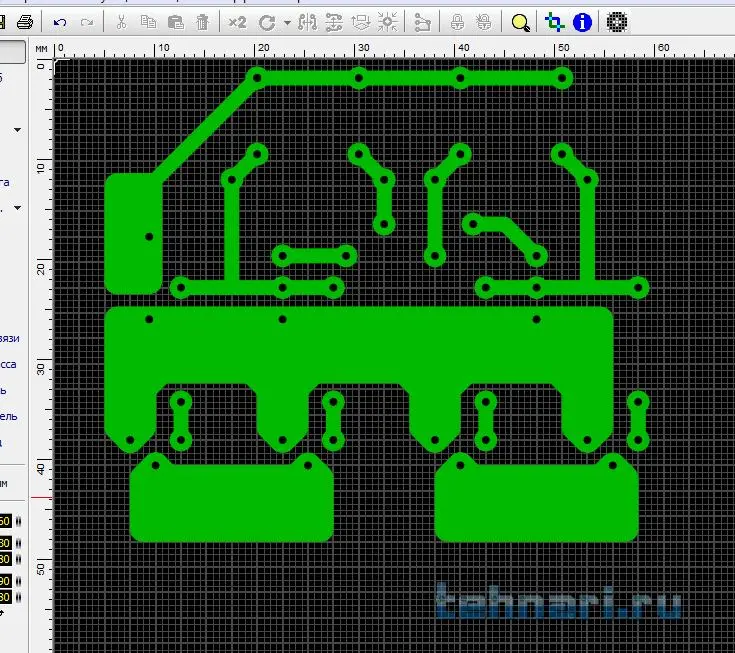

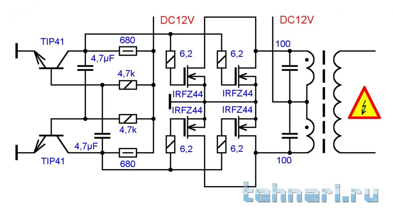

Инвертор 12-220 В.(самопал,пробный)
Хотите посмеяться!? :)))
Навоял на скорую руку :)))

Добрый день!Ну прям как контрольная работа,аккуратненько так :) ,спасибо большое!А вы в какой программе рисуете(или чертите,как правильно)?Резисторы мультивибратора вроде не обязательно полуваттные..Хотя можно в обще все такие,хуже не будет :) точно не будут греться..
Вот если сюда например 3205 поставить,тогда точно транс от микро....ки,киловаттный наверно будет.. :)))
Только в Jasc Paint Shop Pro, уже 25 лет ... :)))
Да я так подумал, сильные транзисторы, если ставить 0.25 то и КТ815 будут работать. Тун эти резисторы не только транзистор мультивибратора обслуживает, но и по два мосфета. В RC цепях конечно достаточно 0.25 ... :)

Я поменял в схеме RC-цепочки на 0.25, а колекторы пусть остаются ... :)

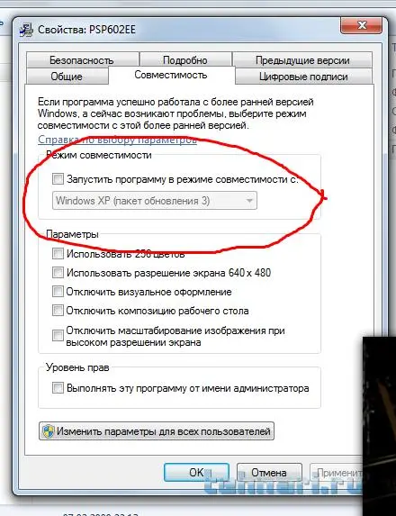

Я же говорю, в свойствах файла выставляешь совместимость с ХР - SP3 ... :)
Это вот это? Я в компах не разбираюсь,настройки там всякие и т.п..
    32.7 KB · Просмотры: 75
Да это ... :)

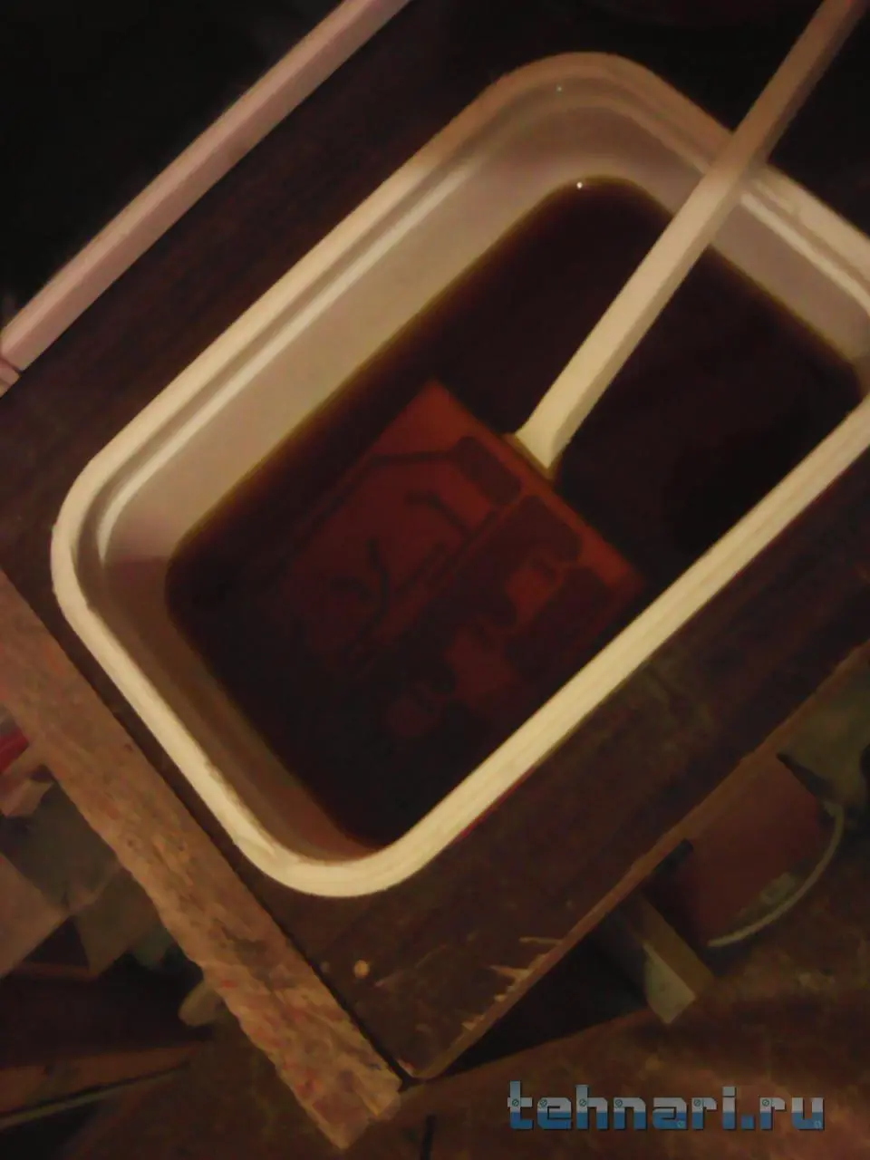

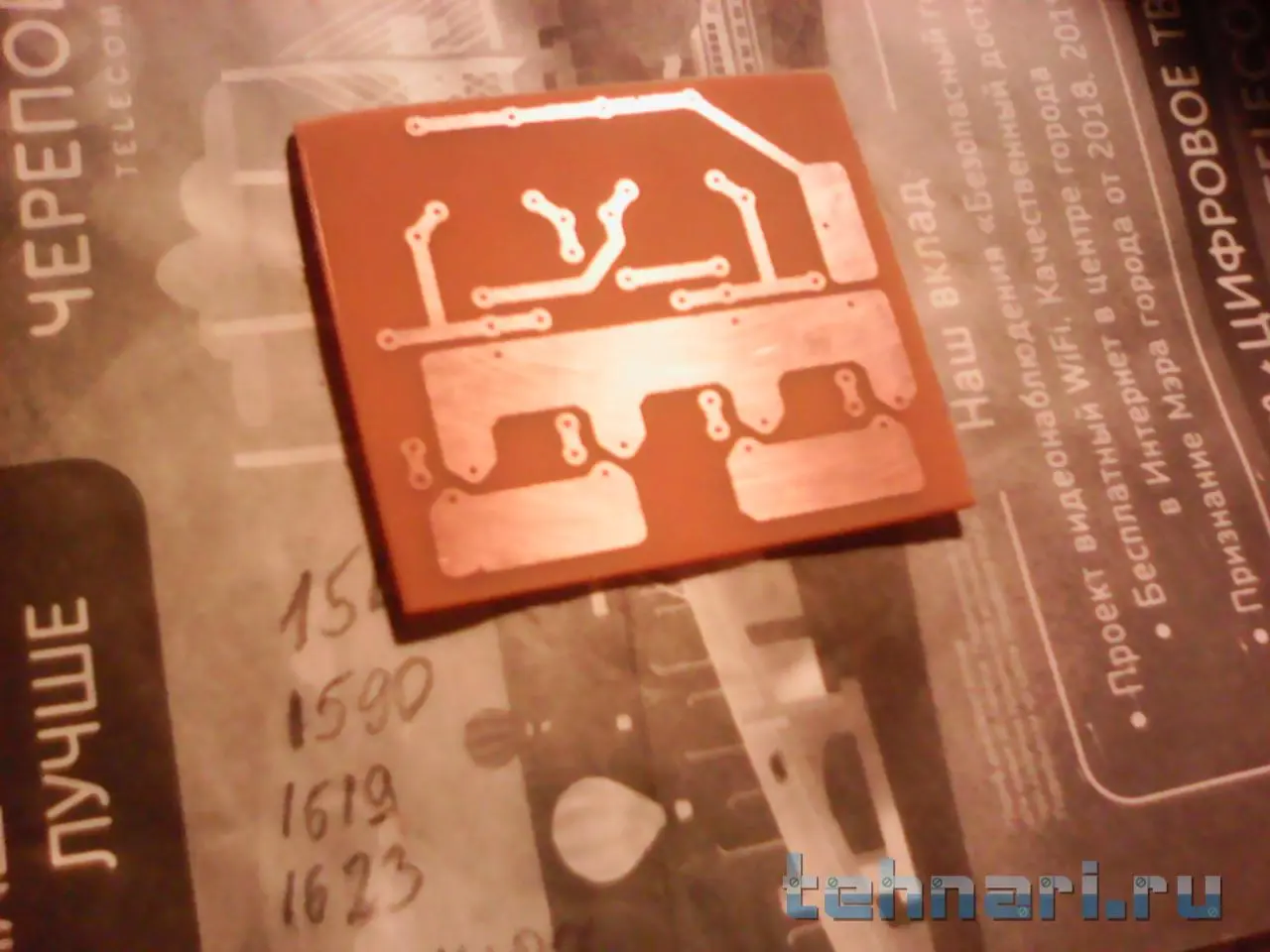

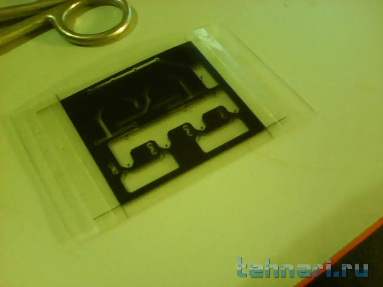

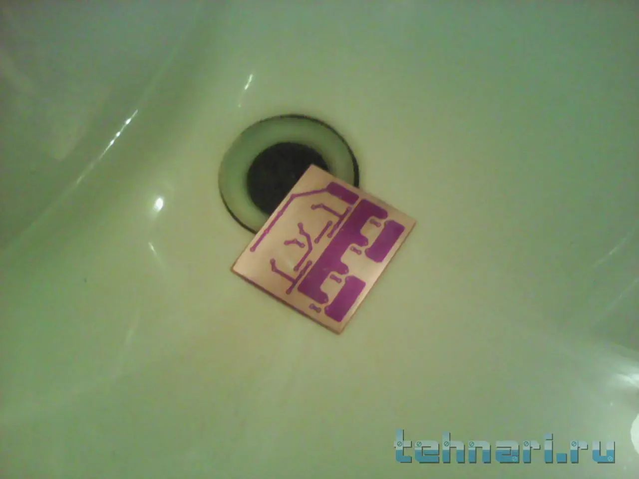

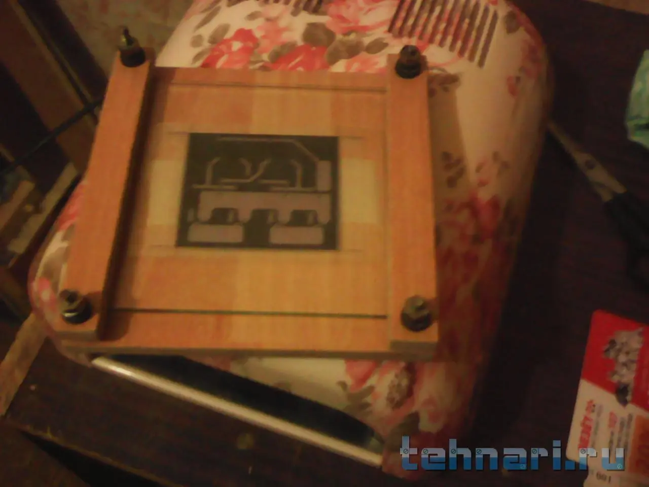

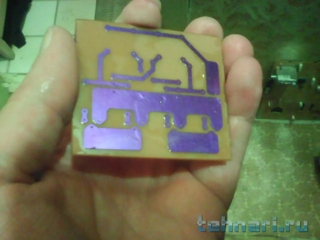

Вот ковыряюсь потихоньку..
    27.7 KB · Просмотры: 94
    34.7 KB · Просмотры: 87
    21.8 KB · Просмотры: 61
    32.5 KB · Просмотры: 52
    40 KB · Просмотры: 78
    45.1 KB · Просмотры: 84
Замечательно, а чё с трансформатором думаешь делать ?... :)
