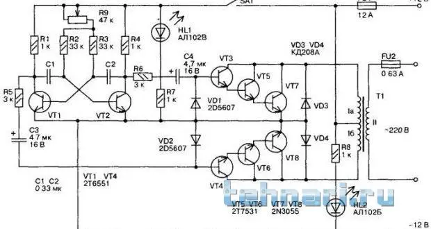

Доброе утро!С охлаждением можно придумать что-нибудь.А какую схему Вы хотели мне предложить вчера?Ну там резисторы заменить,кондеры,подстроечник добавить..Я конечно же могу сам поискать в инете схемы 50 Гц,но нет уверенности что они без ошибок и рабочие..
Вот эта схема простая но косячек нашелся.. :)
Во чего нашел..

Это не синусоида (гармонический), это обыкновенный ... :(
На выходе 2N3055 - это наши КТ819М (железки) ... :)))

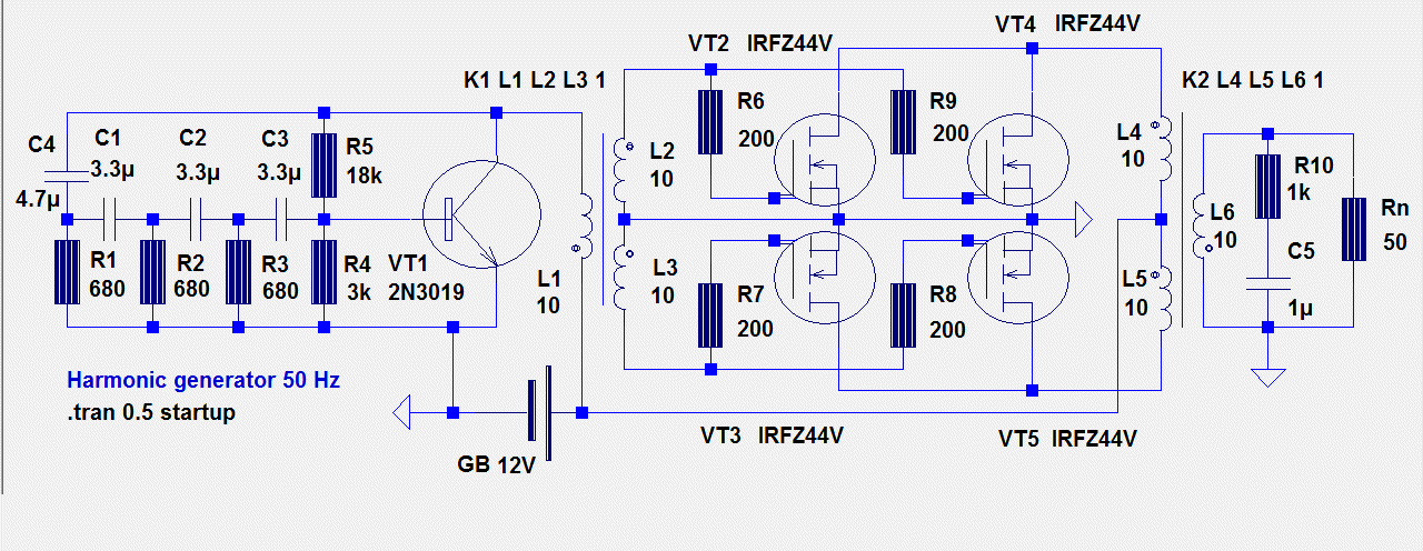

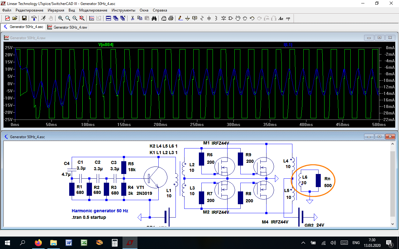

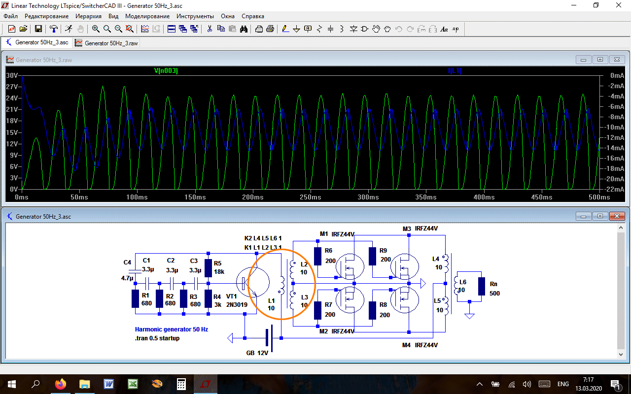

Вот смоделировал гармонический генератор 50 Гц, транзистор - 1А. Трансформатор (он же фазовращатель)
обеспечивает хороший ток управления для мосфетов, потянет даже 2х4 (8 шт.). Проблема в том, ка
я уже говорил, что выходные мосфеты работают в ключевом режиме и на выходе все ровно меандр ... :)
Чтобы получить синусоиду на выходе надо делать обвязку каждому ключу, чтобы вывести на рабочий режим,
как в усилителе, а это лишняя морока ... :)))
Доброе утро.В принципе все ясно,только не понял что за трансформаторы.На железе или на феррите?
Обычные трансы - 50 Гц всего ... :)
В генераторе 10 Вт, на выходе какой получится и что мосфеты вытянут ... :)
Транзистор в генераторе TIP-41 ... :)

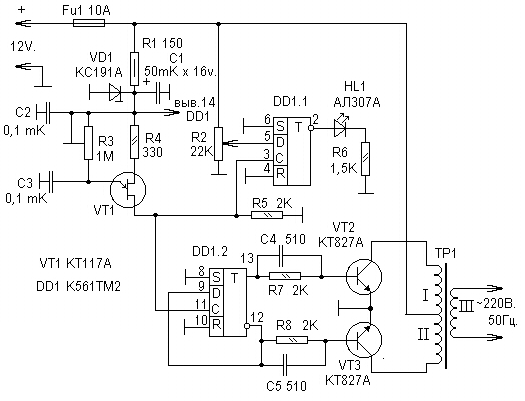

Я давно делал,вроде в журнале радио была схема.Там генератор был на однопереходном транзисторе кт 117 кажется и на кт827.На 50 герц и 100 вт. Нашел
