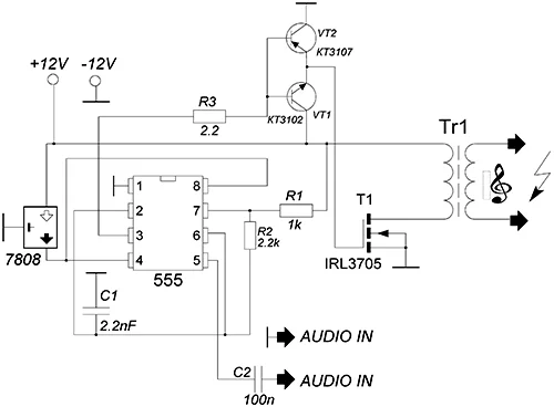

Думал-думал.. И решил всетаки проверить все в деле.
Собрал на "коленке" такую схему:
Целью был не звук как таковой, а сам эксперимент. Собирал из того, что было под рукой.. Строчник с умножителем и полевик IRLI530G.
Питал БП HY1503D.
Результат интересный: При 20ти витках (как я и предполагал) толком не работает, ток почти не ест, модуляции добиться не получилось (частота падает и дуга уходит в треск).
На 4х витках - схема завелась с первого включения. Дуга ловится сразу и есть модуляция.. Но, схема садит БП до 8.2-8.5В и ест больше 3А (Ток я ограничивал).
По одному витку мне сматывать было лень, но тенденция думаю понятна: при прочих равных - ток "рулит".

Позже думаю собрать примерно такую схему:
Отвязать таймер от полевика комплементарной парой (как в схеме) и питать генератор отдельно от обмотки! Так можно будет и вольтаж ,и ток задрать (по возможностям силового ключа)..
Всем мира)
А, да.. Еще хочу попробовать дугу пускать вертикально с острого вольфрама на сетку.
Ну и судя по моим скромным опытам - нужно сигнал усиливать для модуляции..

Дорогие форумчане! собрал ионофон, на микросхеме 555 с доп модулем. подключил строчник "ТВС-110ЛА" со штатными обмотками. дуга получилась маленькая, 3 мм. и совсем не пела, только издавала писк:-( в связи с этим, было принято решение намотать катушку самостоятельно, под руку подвернулась канализационная труба, диаметр 50мм, провод под вторичную обмотку использовал ПЭВ-0,2 мм. вторичную обмотку намотал примерно 960 витков! А вот по поводу первичной обмотки я хочу посоветоваться с вами. сколько витков мотать каким проводом. и т.д. и т.п.
    9.6 KB · Просмотры: 292
Что-то ты не так сделал, это самая рабочая схема на 555й.
Первичку делай свою на строчник, витков 10.. Ну и питание 3А не меньше.
