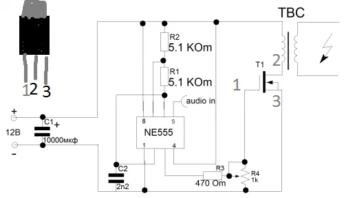

Все сделал, работало. Настраивал дугу, работало где-то на 0,7 см друг от друга. Попытался подключить телефон, работало еще тише, обратно к компу - а тут вот и нет, что то затрещало в самом строчнике и начало "греть" серьезно так схему (аж олово чуть поплавилось), быстро отключаю. Ощущение как будто накоротко замкнуло. Со схемой вроде все норм, но строчник трещит. В чем может дело? Обмотка не правильна, с транзистором что или микрушка спалилась или еще что?
Для начала прозвоните транзистор, возможно что радиатор был маловат, и он нагрелся. там огромный надо. кстати какой транзистор?
КТ819А Радиатор с блока питания старого, самый большой который там был. В мультиметре есть ф-ция проверки транзисторов, при подсоединении - нули. Померял так, между эмиттером и коллектором сопротивление стремится к нулю, получается пробило, буду новый брать, спасибо)
прозвоните еще так. один конец мультиметра на базу, и другим на коллектор потом на эмиттер. должно либо прозвонится либо нет. если поменять щупы местами, то должно наоборот. тоесть если в первом случае скажем прозванивается, во втором не должно
PS радиатор надо большой
В обоих случаях прозванивается.. С радиатором понял, буду либо пытаться от проца поставить либо этот обдувать:D
будете смеятся, но от проца тож мне был маловат, лучше купите полевой, он греется в 3 раза меньше :)
Хорошо, что-нить "не слабее" КП-540?)
IRF 540 IRF 640 или даже лучше IRFZ44N это лучший вариант
Дорогая зараза, поищу) А куда сток исток затвор?) Чтоб Вам не рисовать, напишите просто что Э = И, К = С, Б = З например)
ЩА нарисую :)
Думаю понятно о чем я :)
