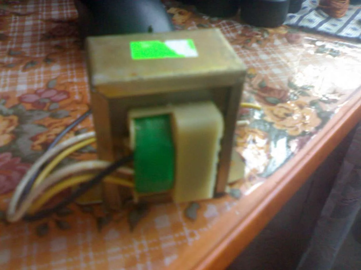

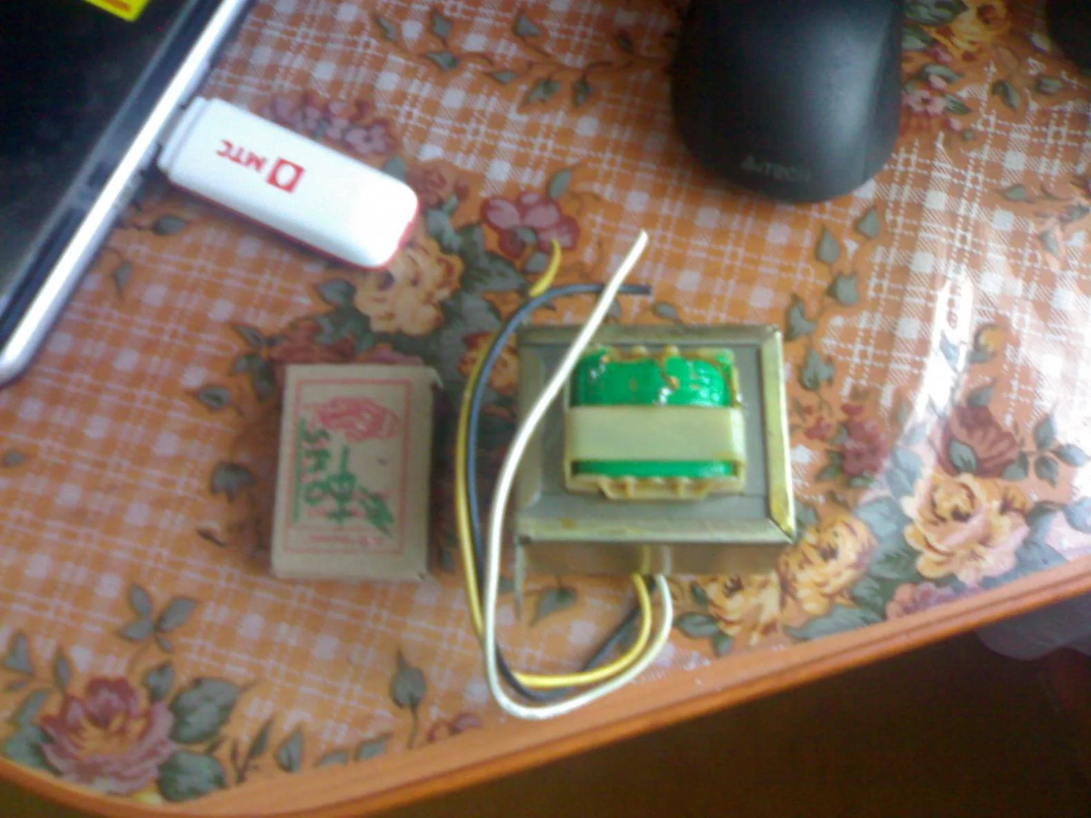

Дело в том что имеется трансформатор,и его мощности не хватает чтоб за питать необходимое устройство... Мощность нужно повысить на 15-20 Вт... Возможно ли это сделать не меняя трансформатор?
Трансформаторы в общем то легко переносят перегрузку, если она не долговременная.
Давай подробности: что за трансформатор и что за нагрузка. И предполагаемая продолжительность перегрузки.
кочевник мне мощности железа нехватает чтоб норм раскачать акустику...
трансформатор двухполярный 18В 2А...усилитель TDA2050 skif колонки по 40 Вт каждая...
Вот его фото...

Без геометрических размеров железа определить его мощность точно затруднительно, на глаз около 20 Вт.
Это не имеет значения, важно лишь их сопротивление.
Для хорошего, качественного звука, мощность колонки должна в несколько раз превосходить мощность усилителя.
В силу некоторых особенностей работы трансформатора БП совместно с усилителем НЧ тебе будет вполне достаточно мощности трансформатора в 50 Вт.
58х50х30х29х10
длина-высота-ширина-высота окна-длина окна...
трансформатор Ш-образный
