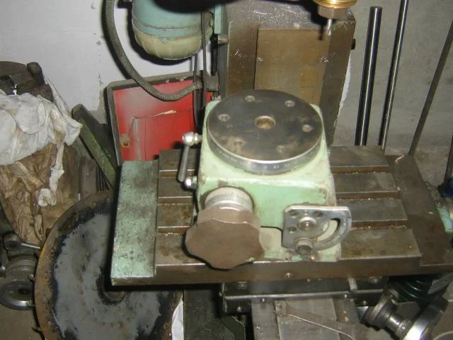

Нужна именно головка, которая может поворачиваться в вертикальной плоскости. Либо установить головку вместо стола и тогда уже её разворачивать на нужный угол, но это возможно только на санках, у которых основной стол съёмный.
А какой тип головок может поворачиваться в вертикальной плоскости...что то я не могу найти такую...????
В горизонтальной - практически все. Вот такую и надо установить патроном вверх вместо стола, а потом повернуть на нужный угол.

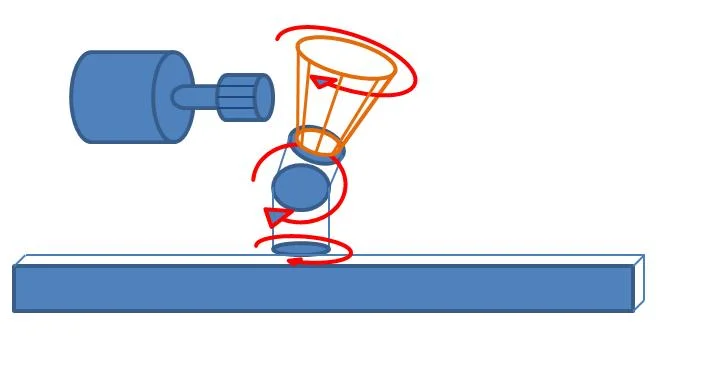

мне кажется следующим образом:
на раму станка устанавливается поворотная конструкция, обеспечивающая степени свободы вращения в горизонтальной плоскости (поворот зажима для регулировки погружения фрезы), вертикальной плоскости (для выбора угла фрезерования), плоскости фигуры (для реза нескольких пазов/зубов).
если получается слишком сложно и/или дорого, посмотрите на изготовление детали со стороны литья в форму.
p.s. извиняюсь за изображение, на новой системе ничего кроме мс офиса нет.

Не понял как это будет выглядеть...tehno015
Мне, чтобы сделать снимок того, как это будет выглядеть, надо будет открутить стол весом 70 кг и установить головку с весом под 50 кг. Что-то мне лениво это делать из-за пары снимков...
Ну хотя бы в Painte tehno015

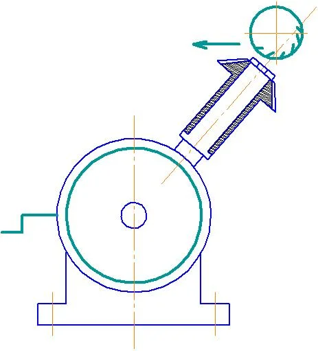

Можно конечно с помощью УДГ с верт поворотом шпинделя,вот я нашел...Примерно наверное так будет...
А как с горизонтальной ДГ это сделать?
    18.9 KB · Просмотры: 85
Возможные варианты (по мере убывания сложности):
1. навороченная УДГ с подъемом оси (редкая и довольно дорогая)
2. УДГ + синусный стол под ней.
3. Закрепить УДГ на родном столе под требуемым углом с помощью доступных УСП/призм/самодельного кронштейна и т.д.
4. (совсем уж колхоз) Токарный патрон на наклонной плите крепим к столу. На столе выбрать кольцевую канавку для точной центровки патрона, сделать контрольные риски. Нужный угол ловить по разметке либо угломером. Но это в случае крайней безысходности...
Если есть токарный + делительный диск на нужный шаг + фрезприставка = сильно упростило бы задачу.
Один из варинтов наклонной УДГ:
    41.2 KB · Просмотры: 193
