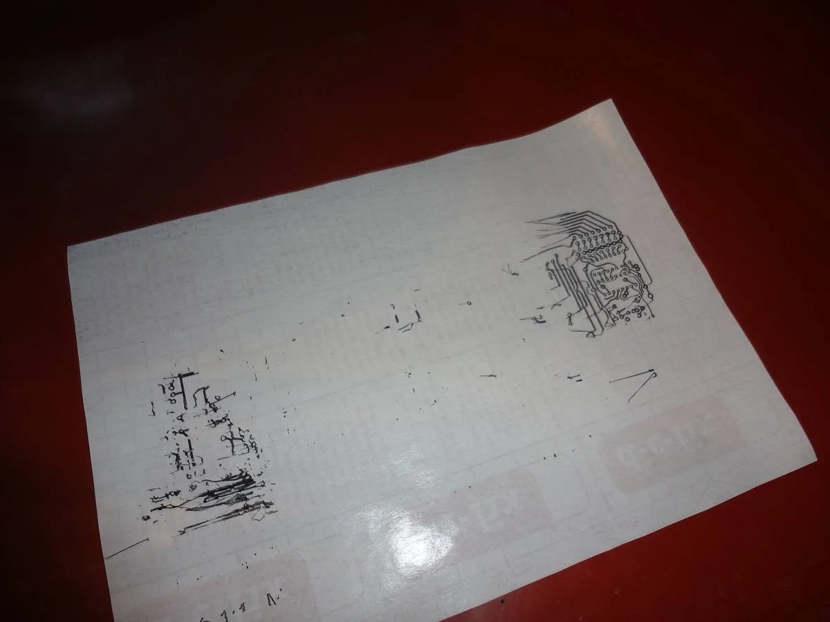

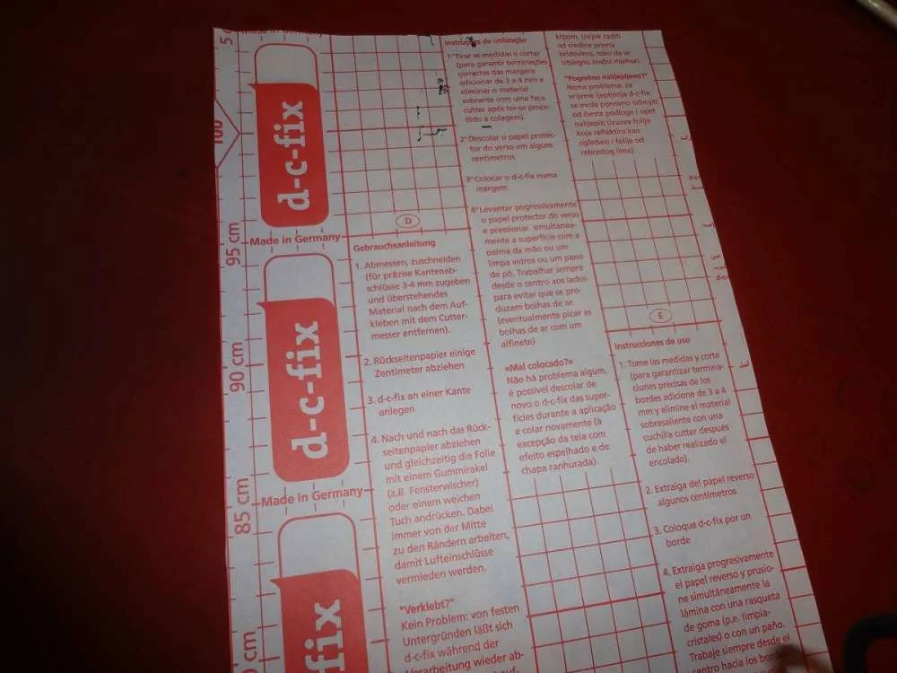

Добрый день, сегодня делал плату с помощью этой технологии но она подверглась провалу и не пойму почему прошу вас помочь с этим вопросом. взял самоклейку вырезал A4 протер сторону где была пленка Ацетоном. засунул в лазерный принтер HP1020. и вот результат. :tehnari_ru_121: В чем может быть проблема?

1-е фото самой пленки с обратной стороны.
2-е то что получилось

Может быть в принтере а может в самой самоклейке.
