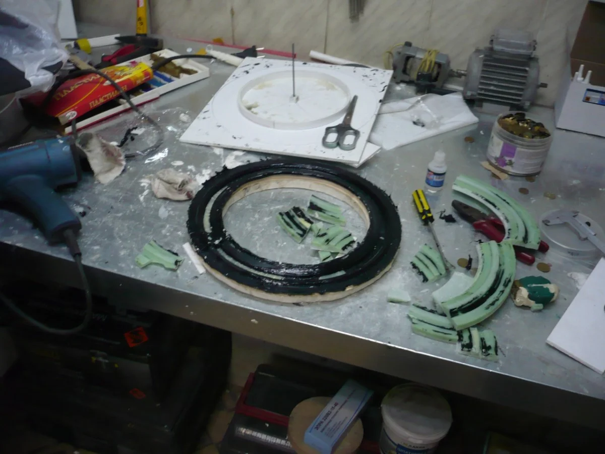

С самого начала мероприятия фото не сохранилось но думаю вы все поймете. Динамик был разобран, вычищен, диффузор и корзина выкрашены.

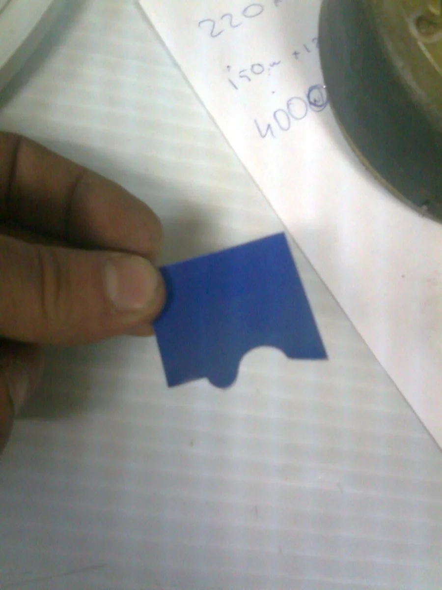

Для начала снимаем рисунок подвеса. Я рисовал на бумаге, вырезал, подгонял. Потом перенес на кусочек крашеной оцинковки, и выточил (надфилями).
Имея профиль подвеса приступаем к изготовлению матрицы.
Для этого я использовал в качестве основания и опалубки пластик (как показала практика, в качестве основания лучше использовать что-то более жесткое (фанера, ДСП...)).
Измерив внутренний и наружный диаметры рисуем на основании основу опалубкики (с запасами соответственно (я брал по 8мм на сторону)).
Согласно нашей разметки клеим опалубку.

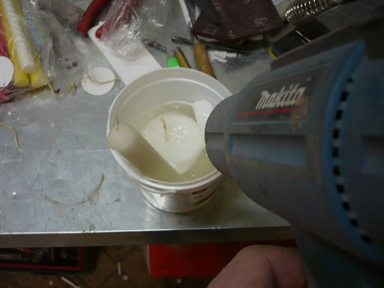

Плавим феном воск в любой(термостойкой) таре (на самом деле этот момент было-бы удобней исполнить на газовой плите).
Заливаем нужное количество в воска в опалубку. Ждем пока он застынет (где-то 30 минут или дольше.)
Воск имеет очень большой коэффициент температурной деформации.
Поэтому он даст большую усадку при остывании (придется долить воск в форму (перед доливкой РАЗОГРЕТЬ воск в форме, иначе получится слоенным. И в процессе обработки будет рушиться. )).
НЕ стоит принудительно охлаждать воск (холодильник, мороз, и прочее.. иначе он из за разницы внутренних сопротивлений треснет)

Теперь мы имеем одинаковые матрицу и пуансон. рис 1
однако при совмещении рис 2 мы получаем утончения (в ноль)
По этому дорабатываем матрицу согласно рисунка 3
