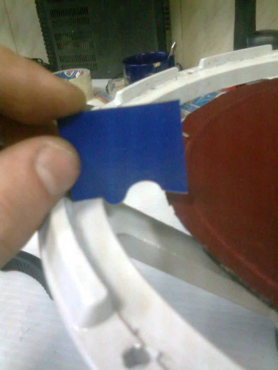

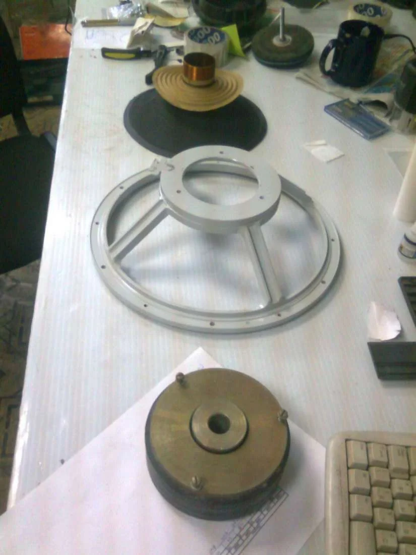

Всем здрасте, вот мой первый опят в изготовлении подвеса, но он получился комом.
Несколько дополнений, для следующего опыта
Полиуретановая масса использовалась Novol Gravit 630. при отделении пуансона от матрицы, матрица вся сломалась пришлось натирать пуансон воском и заливать гипс, получилось две гипсовые формы, при заливке Gravit 630. матрицу и пуансон ни чем не смазывал(подвес высох за одну ночь). Чтобы матрица, а может и пуансон не сломались следует при заливке, армировать стеклотканью(буду при следующем изготовлении). Вот наверно и всё. Готовлюсь к следующему изготовлению.
