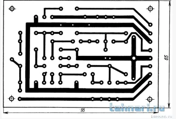

Так у 071 распиновка такая же как у 544. Только 1 и 8 ногу не надо коротить. В журнале Радио, где опубликован этот усь есть печатка. Я от туда и брал.
Не думал, что найти печатку под этот усилитель и 071 будет не просто:))
Статью нашел, но там вот эта печатка.. Сейчас Радио скачаю
    16.5 KB · Просмотры: 277
Когда то дорабатывал её под 071, но до ума не довёл, проверь...
Спасибо, шикарно :) Была проблема с размерами, сейчас отзеркалю и перерисую ( ЛУТом некак..:( )

Давно уже есть этот усилитель. На 60Вт. Сейчас нужно понизить мощность. Вопрос в том, можно ли оставить на выходе кт818/819, но просто понизить питание?
То есть сделать усилитель на 30Вт, но на тех же выходниках.
Ах да , забыл уточнить , что придется уменьшить сопротивления токоограничивающих резисторов...
