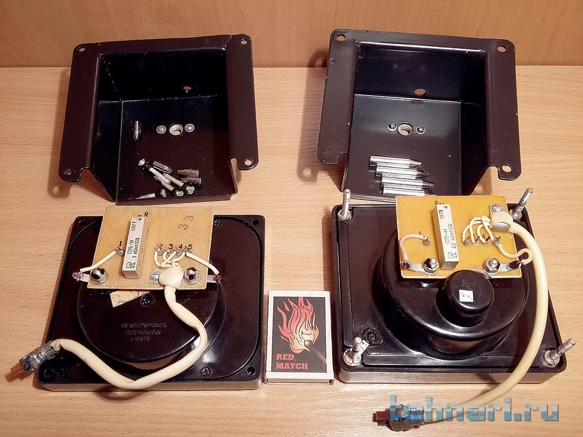

Измерительный прибор
Приветствую, подскажите как правильно называются такие приборы (модель) и в каком оборудовании могли устанавливаться.

Что такое FKpI — не знаю, и в каком именно оборудовании устанавливались такие приборы тоже не скажу. Но если Вы хотите их использовать для своих целей, то это в принципе возможно. Но нужно провести кое-какое исследование.
В основе это, как я полагаю, обычные микро- или миллиамперметры постоянного тока. Поэтому нужно прежде всего установить ток полного отклонения рамки и внутреннее сопротивление прибора. Делается это так.
Отсоединяете всю требуху (плату, на которой установлены шунты/балласты).
Собираете схему, состоящую из источника питания (батарейка 1.5-3 В), сопротивления (реостата), тестера в режиме измерения тока, прибора. Всё это нужно соединить последовательно, соблюдая полярность.
Подбором балластных сопротивлений или вращением ползуна реостата добиваетесь полного отклонения стрелки.
Зная ток и величину балласта, легко определяете искомые параметры.
Дальше можете резвиться, подключая к прибору последовательно резисторы для измерения напряжений или (если надо) параллельно шунты для измерения больших токов.
Как-то так.

Безусловно. А вообще по дизайну и конструктиву очень похожи на М4200. Интересно было бы глянуть под платку, понять почему проводов к разьему 4 а не 2.
Думаю, что там три различных балластных резистора, соединенных с противоположной разъёму стороны. Обрати внимание, что на приборе три шкалы. Соответственно снаружи, вероятно, имелся переключатель, который и коммутировал цепи.

Как предполагаешь, СП-5 - одно из них?
Ну или какая-то общая подстройка эквивалентного сопротивления прибора.

P.S.По самим измерительным головкам можно сказать следующее:они щитовые (т.к. характер крепёжа их предназначен для стационарных панелей), линейность градуировки шкалы наводит на то что они должны были работать в цепи постоянного тока (можно сказать, почти прямого включения. если не брать во внимание шунты и прочую пассивную обвязку), на каком-то химпроизводстве или лаборатории в установках длительным циклом, требующего периодический контроль и подгонку параметров (опять три шкалы и специфически обозванные измеряемые величины). Это то что можно сказать на первый взгляд.
