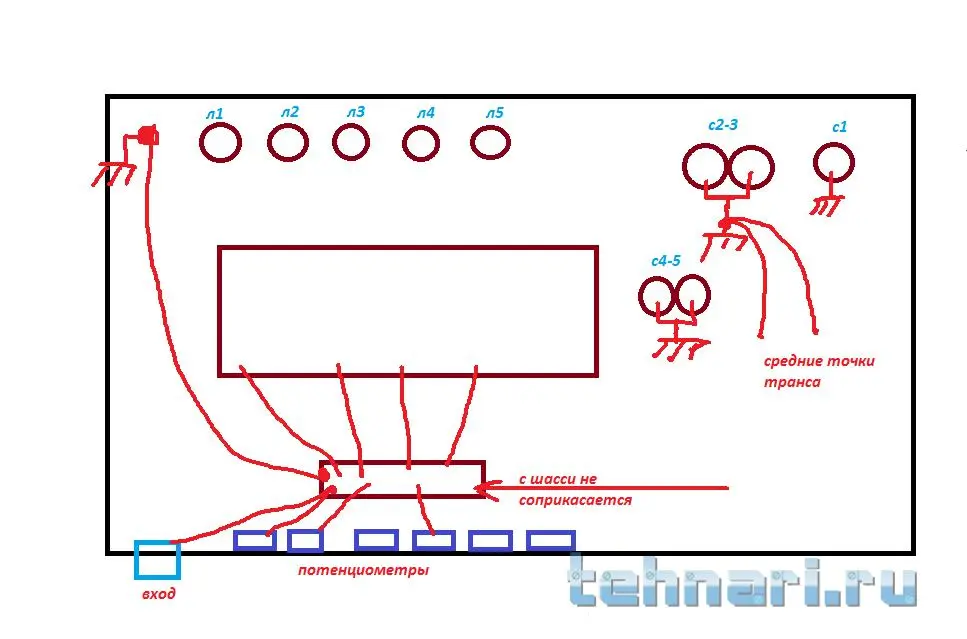

Отсоединил всю землю с потенциометров и собрал в звезду, вот так, всё равно фон. Вот в архиве записал на телефон.

Ну это точно 50 Гц, надо смотреть БП, звезда здесь не причем. Еще вопрос, у тебя регуляторы соедины со схемой экранированными проводами ?...

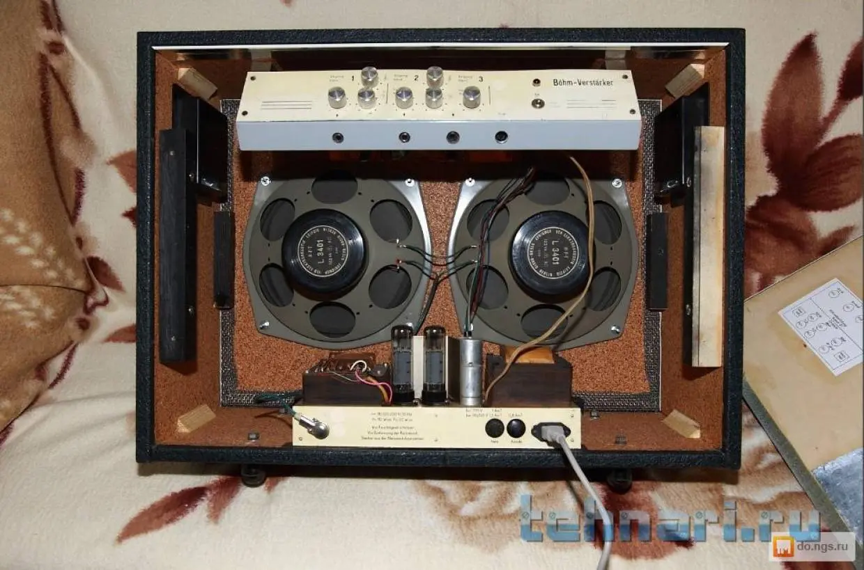

Вот это зря, надо все регуляторы и темброблок в том числе. А так нормальный монтаж, фирменный может чуть аккуратней, вот монтаж Регент-60, да и у 30-го тоже самое было ... :)
Для Сергея Ластика, вот задняя сторона Регент-30, шасси в низу, а регуляторы вверху и никакого фона, только белый шум, характерный лампам ... :)

Ну, это не долго, сделаю. А вот то-же "фирменный монтаж", кстати ориентировался по нему. Экранированных всего два. Да, экранировать ( оплётку со стороны потцев на массу?).
Да это неважно с какой стороны, лично я подсмотрел в зарубежных усилителях и тоже экранирую все. Темброблок собирается прямо на регуляторах. Со схемой всего два экранированных провода (вход-выход), экран на землю ... :)
Перепаял все провода с темброблока (4шт) идущие на схему, фонит....
Может дроссель подальше от силового отодвинуть, чёт мне кажется близко он у меня к силовому стоит ?

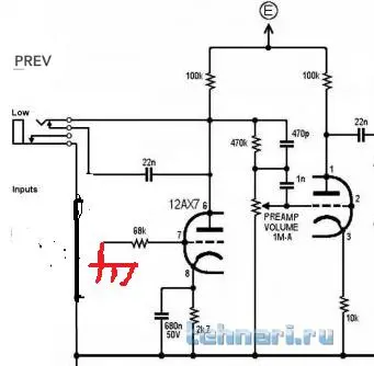

Ты вроде говорил, что один вход отключил, сетку лампы запаяй на массу ...
Сетка, вход которой отключил через резистор 68кОм на шасси рядом с лампой припаяна.

2 Я так понял что у тебя три точки заземления!
Мне вот интересно, всюду пишут, что кондёры по питанию лучше заземлять отдельно от сигнальной земли..?
