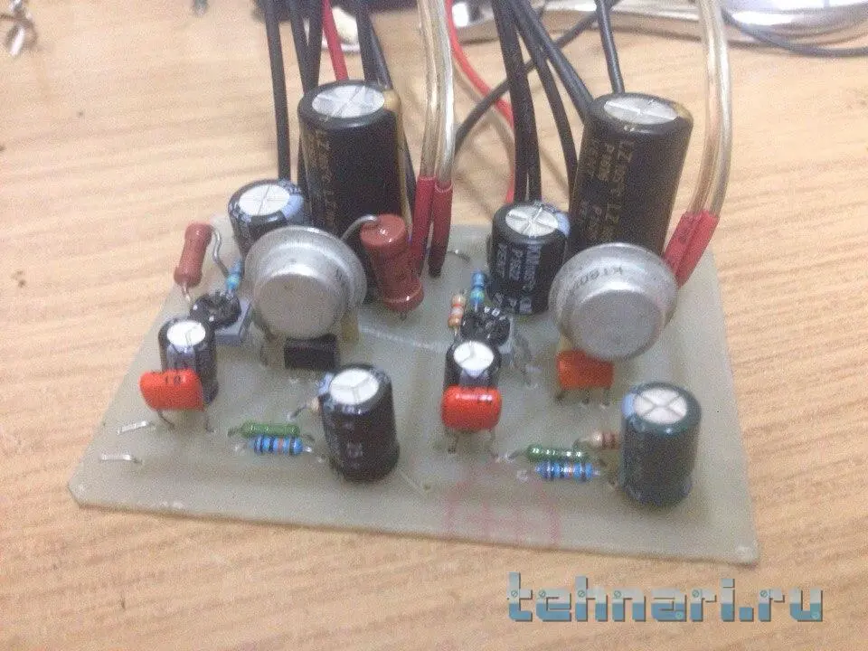

Привет всем!Собрал этот усил и не жалею!Отдельное спасибо WOLF Project,что уговорил))Собирал на c557b,кт 815,кт 805.Вообщем что сказать,звук на высоте!r2 100 ком сразу впаял,напряжение ровно половина вышло,приятно))На 8 ом напряжение больше 20 вольт ставить(при этих КэТэхах)не получается(КИПЯТИЛЬНИК)да и прибавки мощи я не почувствовал,что 16в,что 24в...Чайникам,как я,не советую кт805 ставить на один радиатор(горят заразы):tehnari_ru_184:Короче буду собирать путем уже на импорте,а пока вот так:
А я , вообще не советую ставить кт 805. Я с ними пытался сделать, хрен чего получилось : ни ток покоя не выставишь, ни половину питания на выходе. Они же деревянные! А как только поставил 5200, так сразу же всё и выставилось. И работает по сей день.
