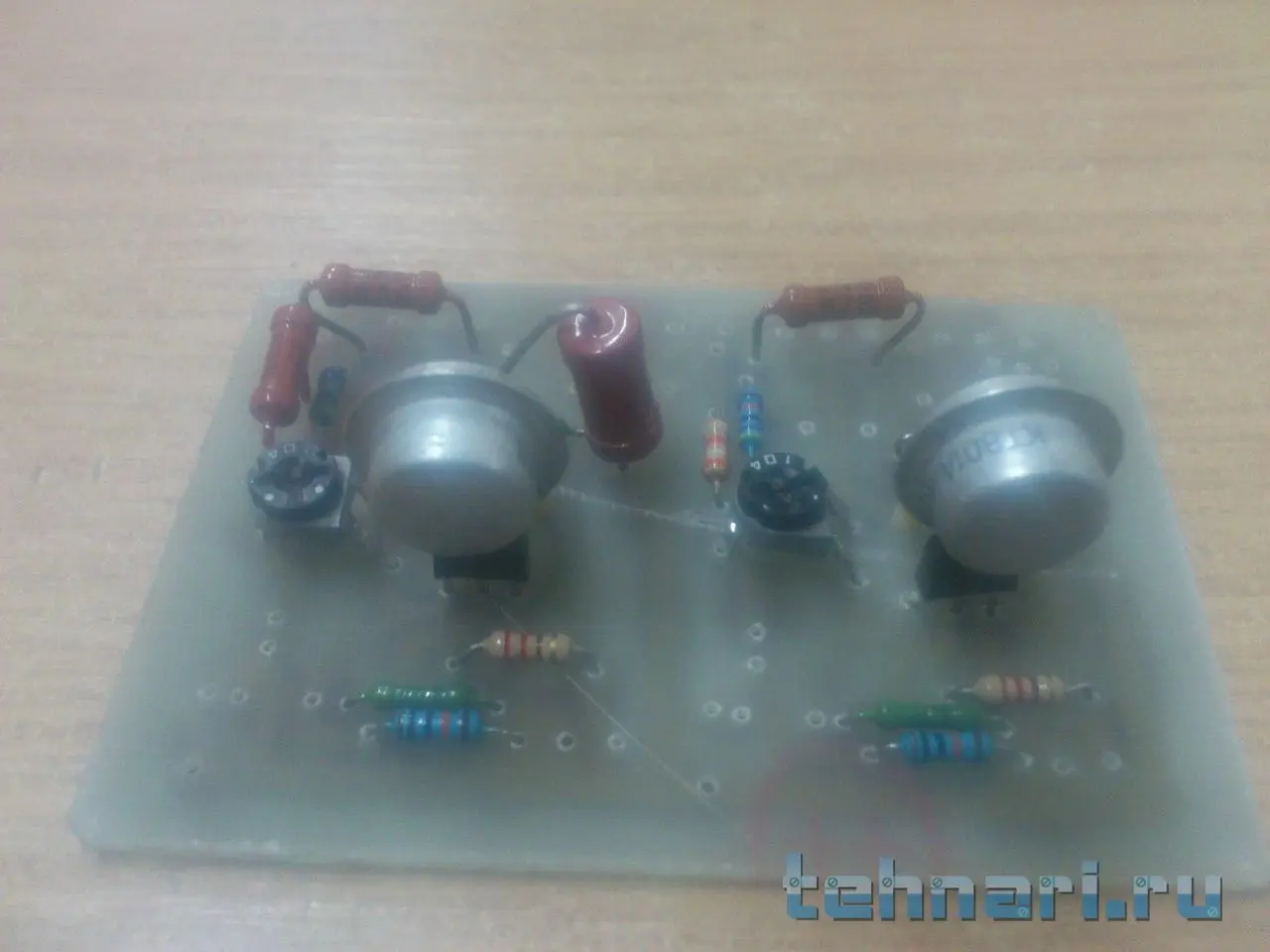

допаял я усилитель, и как уже у меня заведено, что любая уважающая себя схема не работает с первого раза как надо:)не обошло это правило и эту, в общем выхлопы кт805 для проверки, кт361 и кт801, резисторы впаяны с расчетом на 4Ом, с кондёрами беда конечно, подходящих не нашлось магазины закрыты, впаял не новые. и самое обидное один канал работает как часы, второй просто молчит, не фона ни щелчков ничего, все транзисторы проверил-нормальные, косяков вроде тоже нету, все идентично работающему каналу, на сегодня думаю хватит:)
Я когда ставил на выхлоп кт 805, у меня тоже ничего не получилось : ни половина напряжения на выходе, ни ток покоя выставить. 300 ма выставлялось, а больше ни гу - гу. И тоже все транзисторы были не битые. Но как только поставил 5200, так сразу же случилось чудо. Всё сразу же выставилось, и естественно заработало. С тех пор я кт 8хх стараюсь ставить куда нибудь в блоки питания, и то включая их Дарлингтоном.

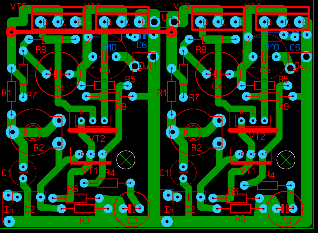

Нифига се, перемычища! Проще туда отдельный провод впаять.
А при разводке печатки нельзя было обвести эту дорожку по верхнему краю платы?
Василь, ну нет с моей стороны наезда. Я ж о том, что у тебя выхлоп на проводах до радиаторов, а это значит есть возможность плату увеличить, избавившись от перемычки.
Это я таким образом изучаю опыт продвинутых трассировшиков ЛУТа.
Так я про наезды ничего и не говорю, у меня изначально было два условия:
1. Сделать плату с размещёнными на ней выходниками дабы прикрутить её к радиатору исключив "косы".
2. Пожалуй самое главное, у меня текстолит плитки 100х70мм т.е. травить целую плитку - большая часть материала впустую, а вот из одной плитки сделать 2 платы самое то. :)
В общем я наблюдаю за действиями форумчан по разводке печаток, учусь.

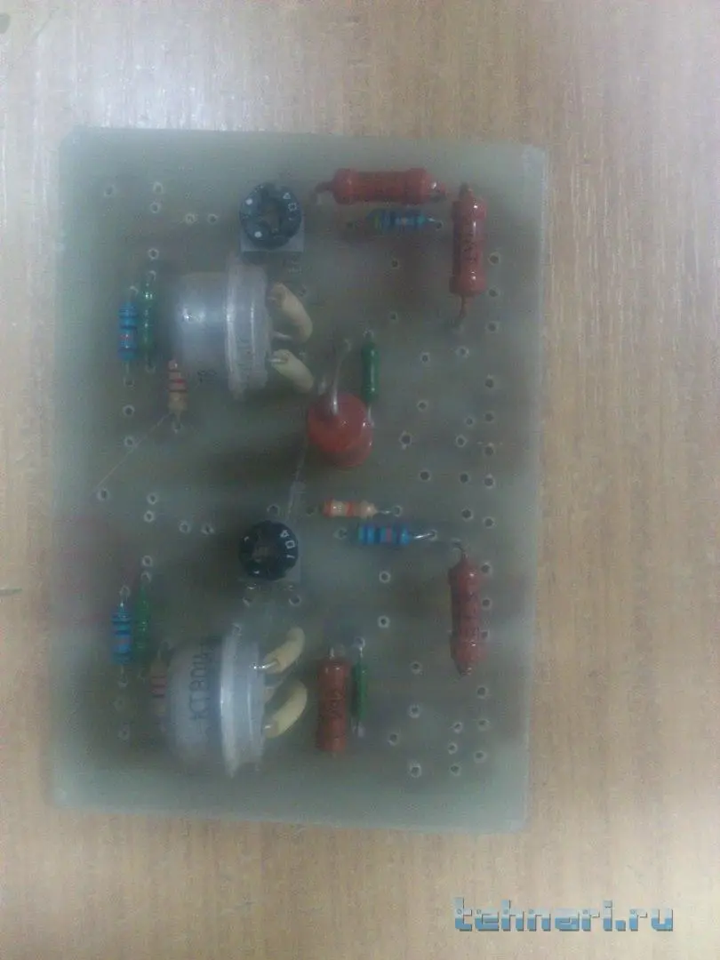

Интересно знать, действительно- ли форумчанин тема 26 рус забыл впаять перемычку. Ну бывает, когда адреналин играет при запуске девайса.
Тёма, ждём отчёта.
По части печаток, у нас был участник, который чуть не до маразма дотошный был в плане разведения платы, но он действительно грамотно делал платы, от этого и казалось что присутствовал маразм в этом деле.
Тём, давай фото с обоих сторон платы
