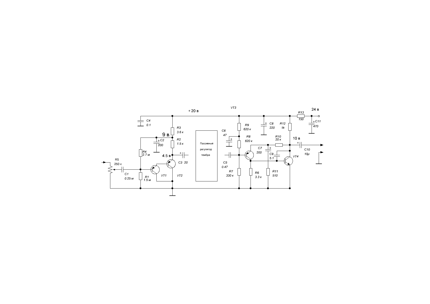

Собрал все блоки, и установил в корпус. Предварительный усилитель делал на транзисторах. Регуляторы тембра пассивные. Вот, два дня слушаю его. От звука , который получился на выходе, я слегка прибалдел! Есть у меня АС от муз. центра Айша. Так, вёдра - вёдрами. Использую их скорее для выяснения тех или иных неисправностей всевозможных усилителей. Так вот даже с ними звук просто УРАГАН !!!! Идея установки преда, да ещё и с регуляторами тембра, исходила полностью от заказчика ( корпус тоже он сам делал). Предварительный усилитель весьма меня порадовал! Очень гуд! Старая схема, а как звучит! Ну вот как то так. Скоро заберут.....
