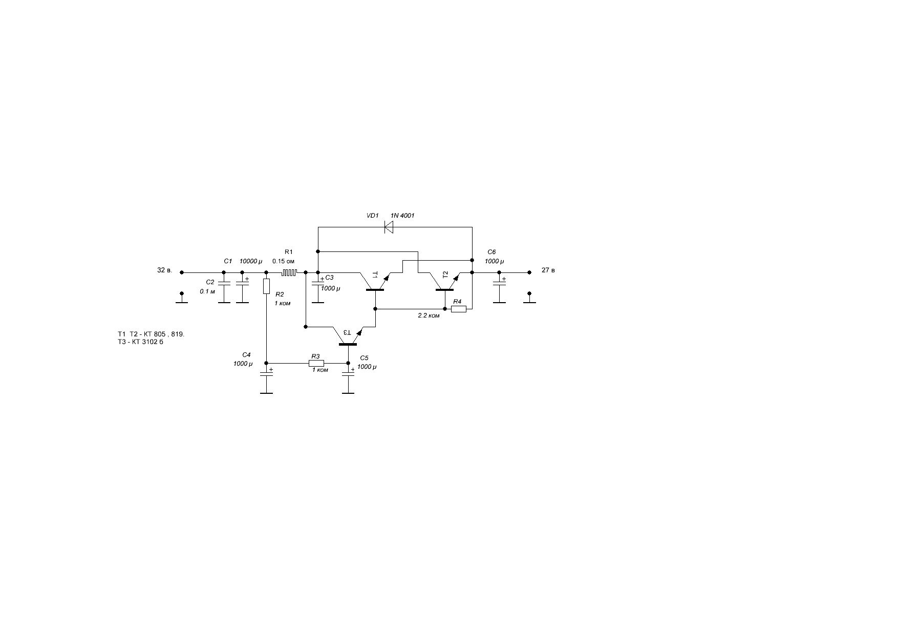

Конечно можно. Я бы даже сказал - нужно! А если ставить Т1 Т2 - КТ 829, то Т3 можно и не ставить.
    10.2 KB · Просмотры: 900

Эм.. Сань, может всё же Т2 не ставить? :)
Можно конечно Т 2 и не ставить. Но тогда надежность сильно прогнется. Если только на каждый канал идёт свой дроссель, то можно обойтись и одним транзистором.

Собирал я как то на кт 819. Подобрал их в пары по максимальному к/у. И это при токе 1.2 А. Хорошо работает усилитель и по сей день. На входе 3107, вс 560, короче любой малошумящий, ну а на раскачку 815. 817.
Я и на 805 собирал, и ничего криминального, живут и на них эти УНЧ :)
Это я к тому что собрать его можно фактически из того что под руку попадется, главное на входе чтоб "тихий" камушек стоял. :)
