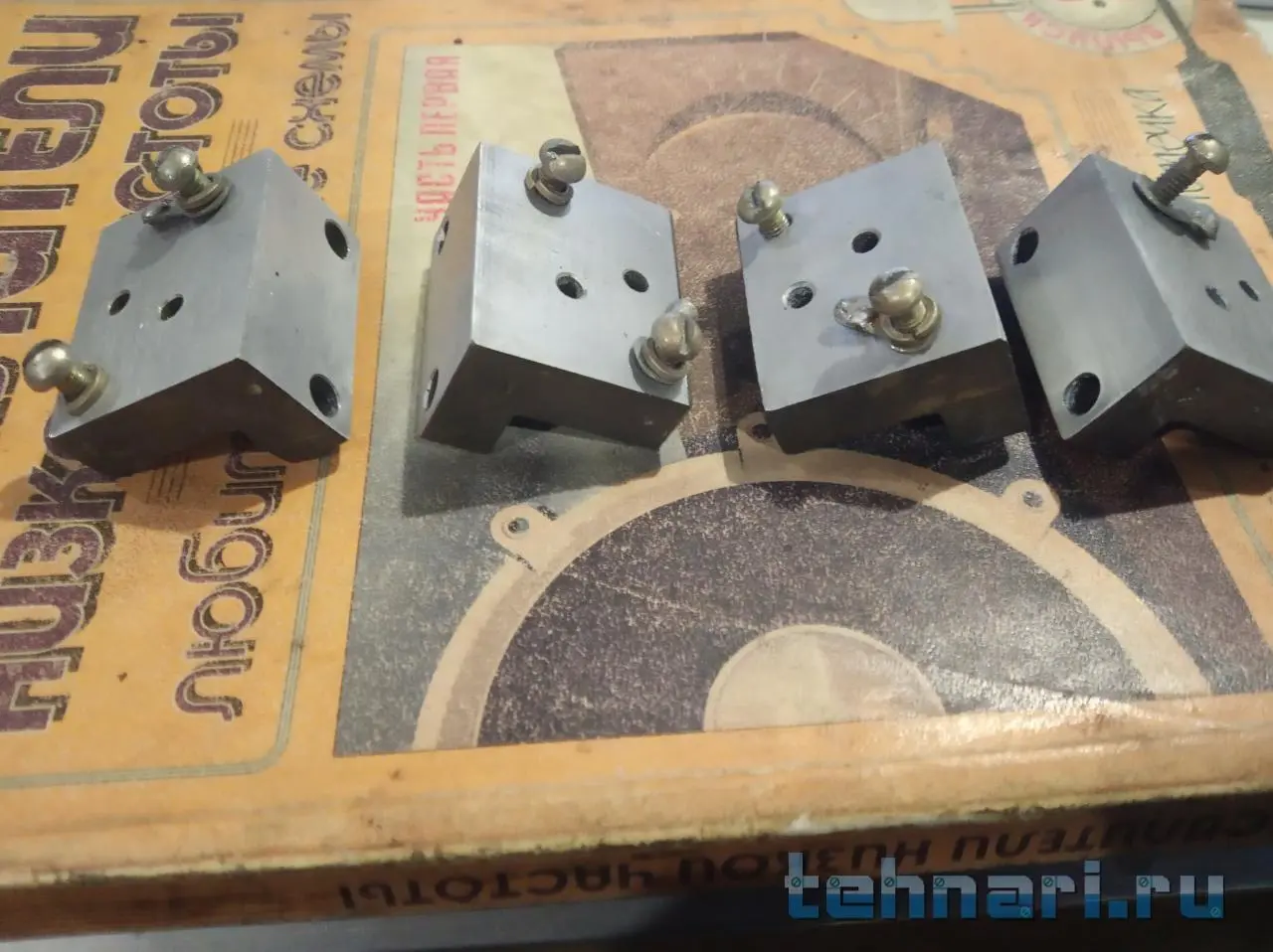

Попался комплект..уголков
От какого-то унч..
От какого-то унч..
такие можно поставить?Посмотреть вложение 456002
Самое то, главное не забудь про термопасту (между уголком и радиатором) Ну и про изоляцию транзисторов (если радиаторы будут соединены между собой).
Да радиаторы будут прикручены через термопасту..к шасси
(4мм люминь)..и через пасту к транзисторам
Во как..Электроника..
значит будут нормально охлаждать..

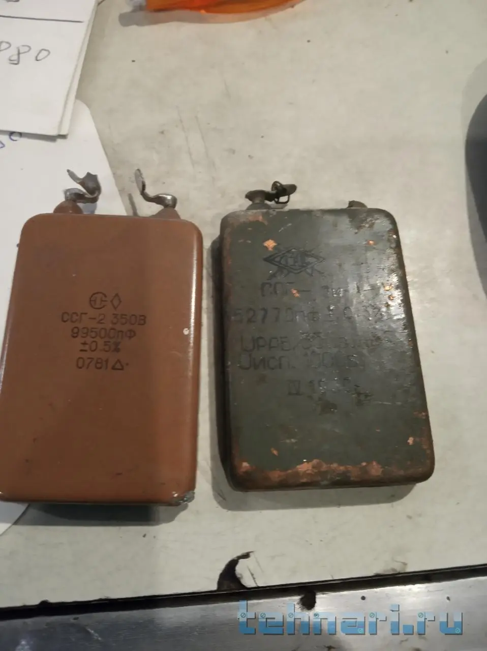

Подскажите Коллеги..
слюду с микроволновок..можно использовать?
или лучше вот так..
я просто не очень доверяю ..этим "Кытайцам"..че они туда положили..
А с конденсатора..пойдет?
Премного благодарен..
за содействие:respect:

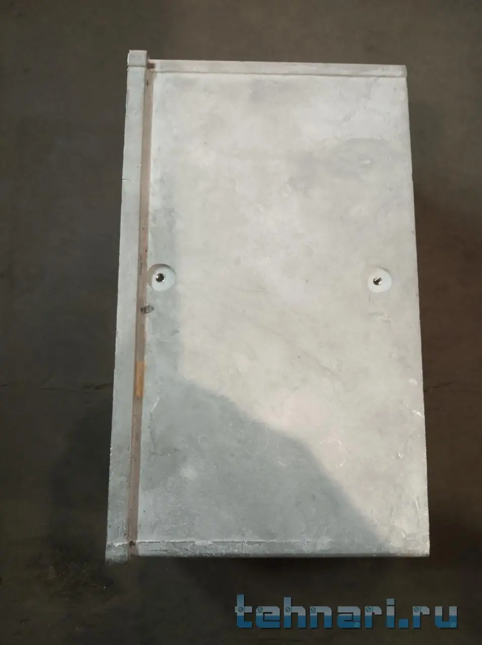

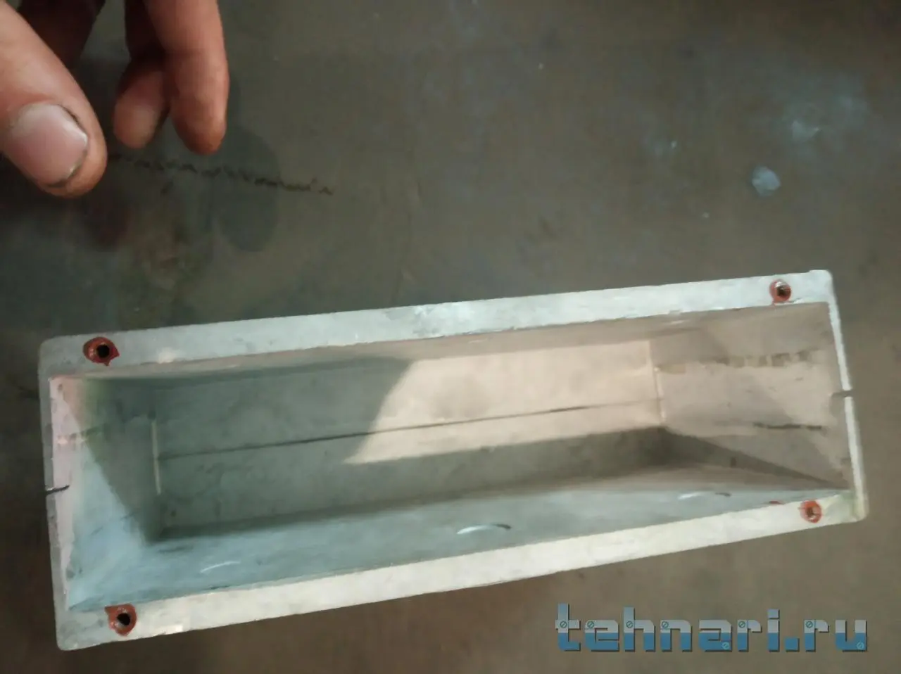

вот такой уголок...толщина 7мм..
пару часиков и будет два уголка..
