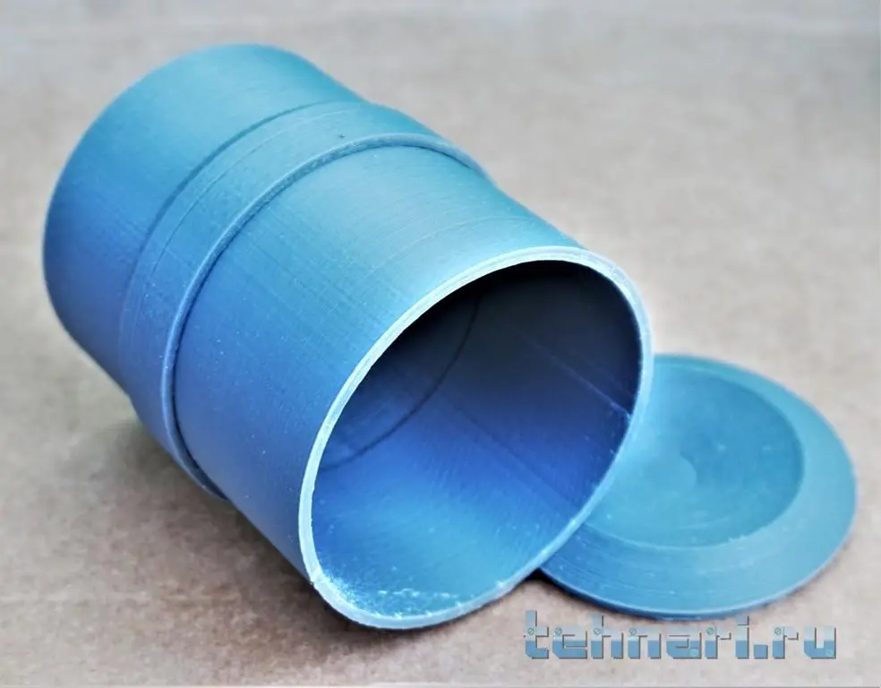

В сети имеются снимки, на которых к/к "Восток" изображен в связке с 3-ей ступенью ракеты-носителя Р-7. Китография подобных моделей представлена парой старых моделей в М1/25 от фирмы Plastiсart и в М1/24 от фирмы REVELL. Появилось неистребимое желание поставить подобную модель на полку рядом с моделями "Востока" и "Восходов" от Red Iron models, выполненными В М1/35. Проблема в том, что в М1/35 подобная модель не выпускалась, но безвыходных положений не бывает, поэтому решено сделать сборную солянку - модель космического корабля "Восток" от фирмы Red Iron models соединить с 3-ей ступенью, изготовленной на базе выполненных по заказу простейших 3D заготовок корпуса ракеты.

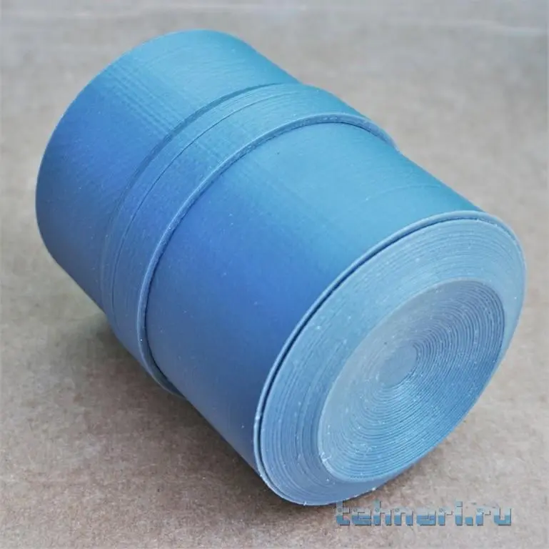

Работа начинается со сборки корпуса ракеты.

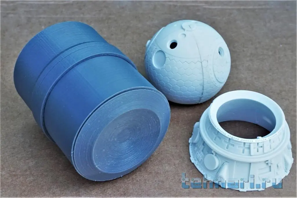

Параллельно собирается и космический корабль. Но в данном случае идет сборка только верхней части корабля, т.е. шарика спускаемого аппарата и усеченного конуса приборного отсека. Нижнюю часть корабля с усеченным конусом агрегатнго отсека и кожухом тормозной установки оставляем в "загашнике" для применения в каких-либо последующих моделях. Сборку корабля расписывать не буду, поскольку она была ранее подробно освещена в других постах.

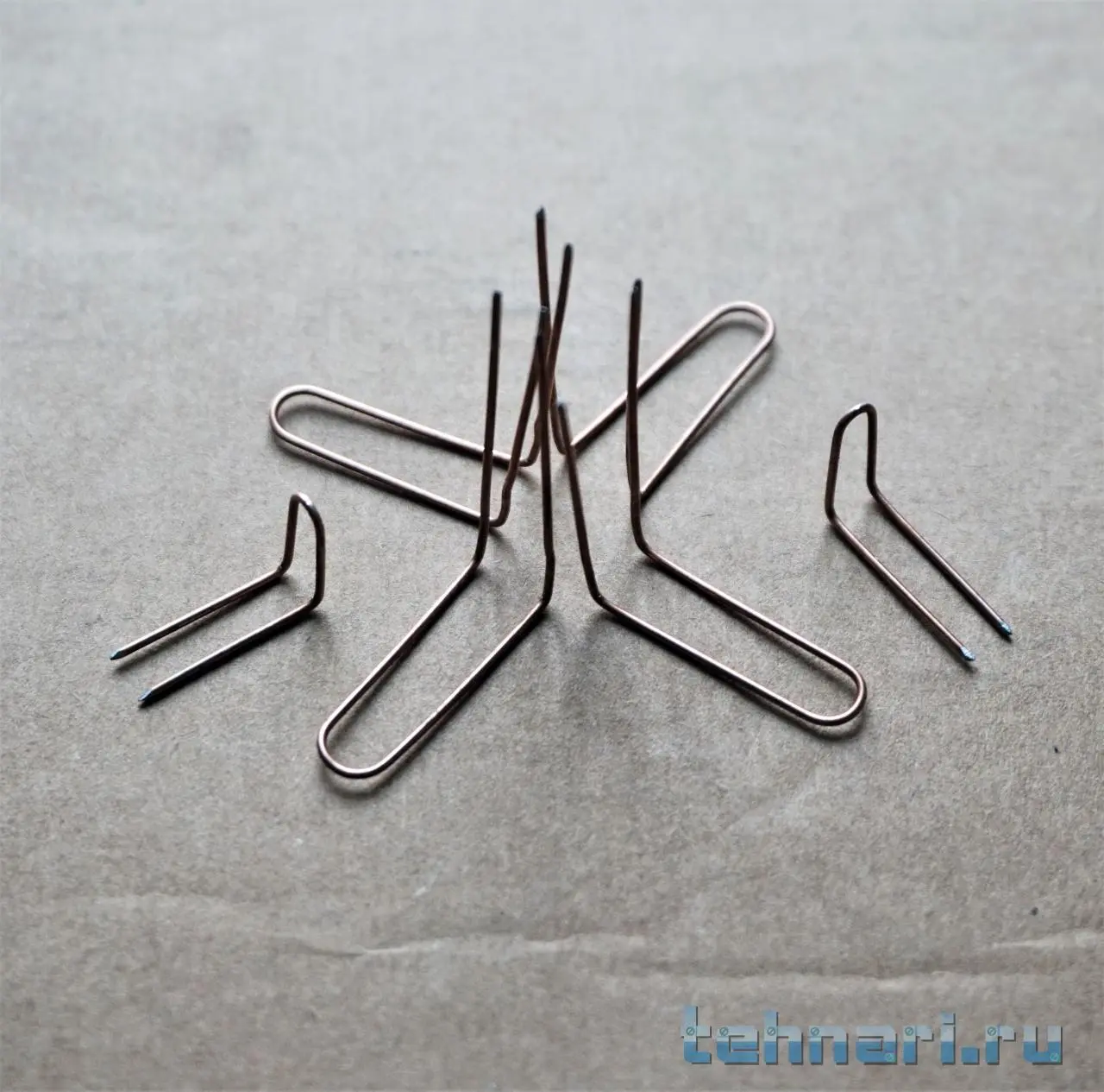

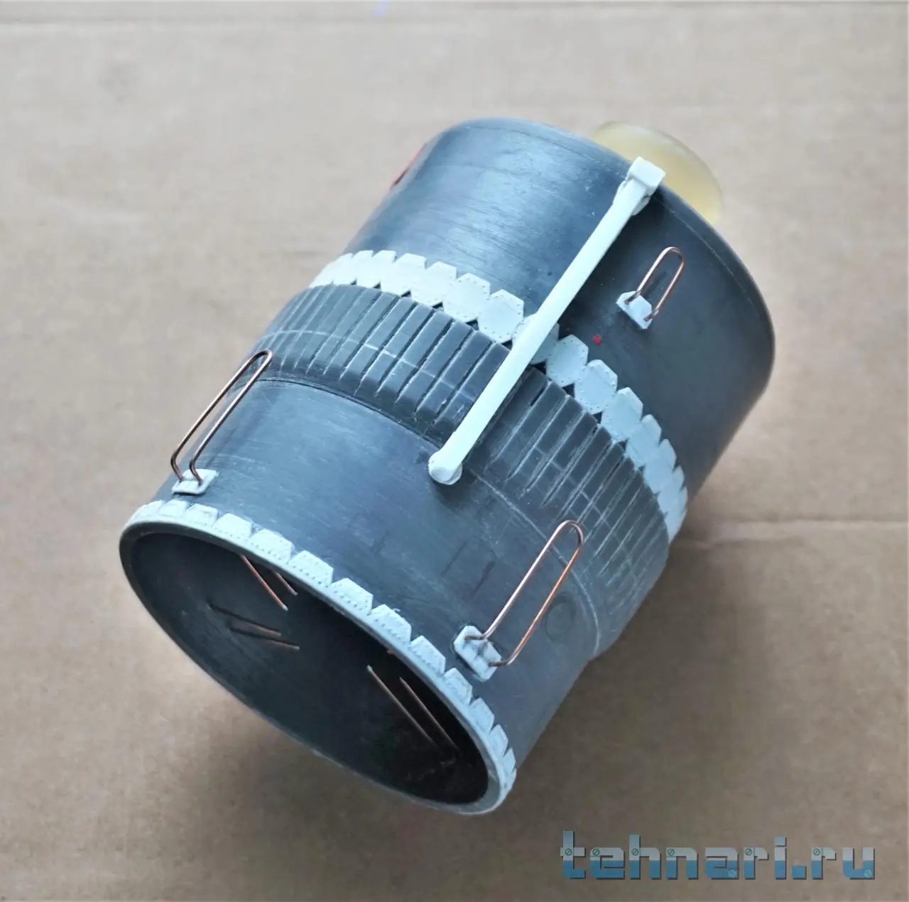

Из омедненной стальной проволоки Ф 0,6мм при помощи круглогубцев и плоскогубцев выгибаем комплект U-образных антенн, которые должны располагаться на корпусе 3-ей ступени.
    94.1 KB · Просмотры: 25
Вклеиваем в днище корпуса сопло двигателя.Из 0,3мм листового пластика вырезаем фигурные накладки проставок под антенны и силовых поясов и наклеиваем их на корпус.

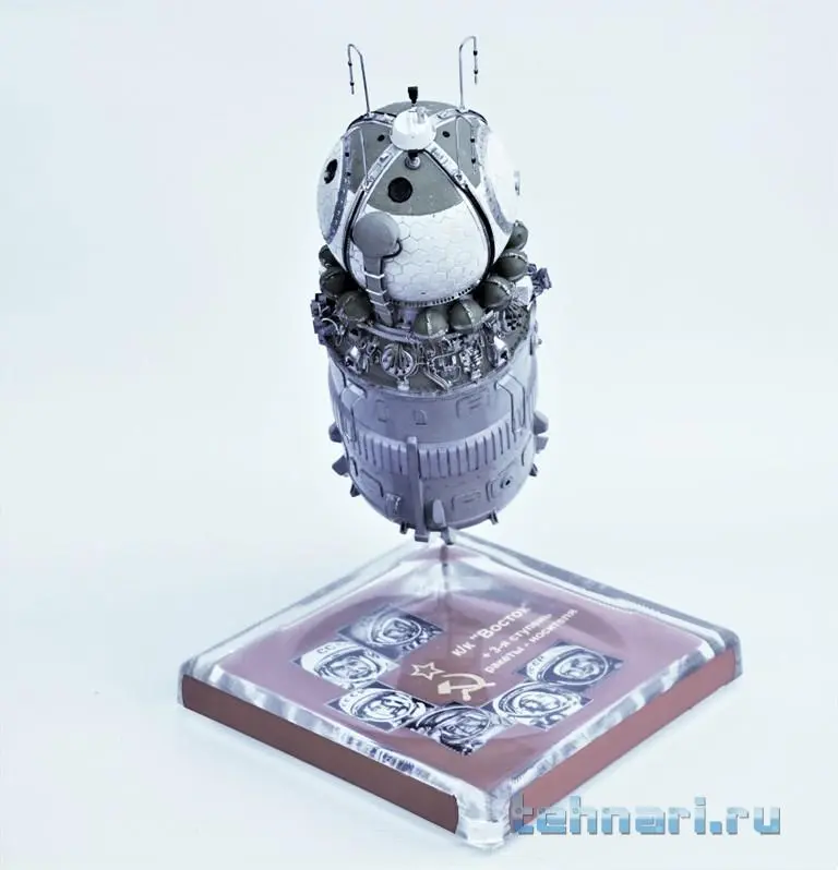

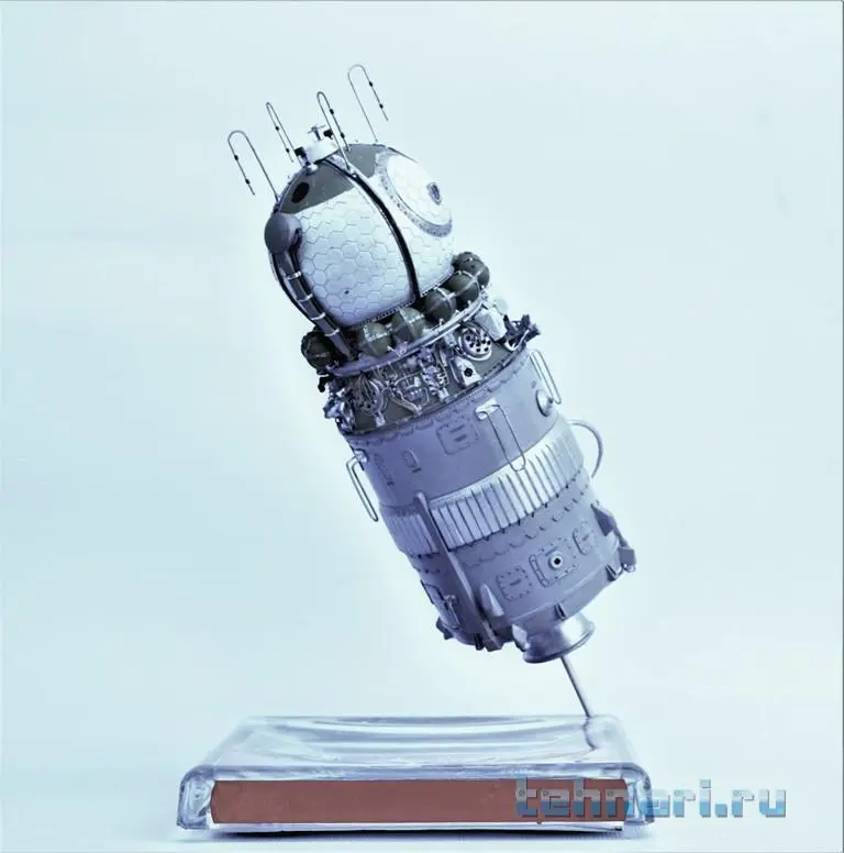

Далее произведена окончательная покраска модели, не попавшая в объектив фотоаппарата. После чего модель была установлена на подставку и установлена на полку.
