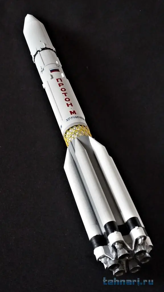

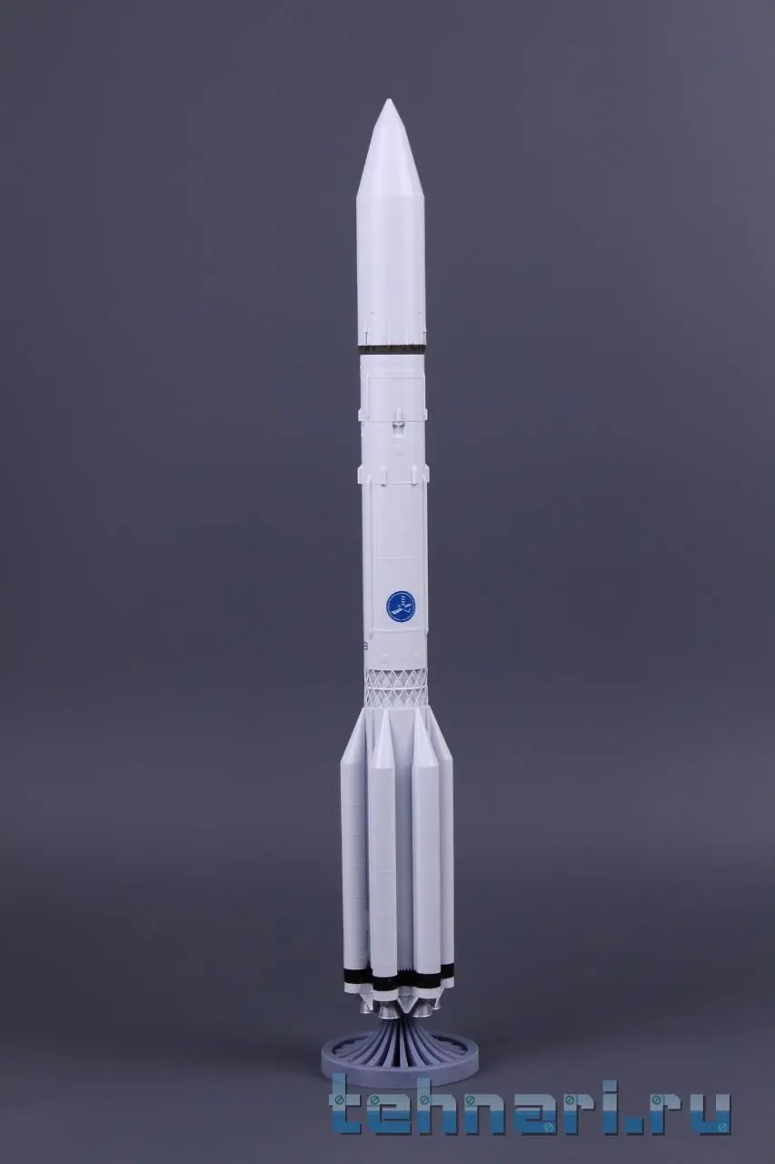

Набор деталей для сборки модели ракеты-носителя "Протон-М"невелик и состоит из 3 деталей: блока первой ступени, блока второй и третьей ступеней с разгонным блоком и обтекателем полезной нагрузки, выполненными в одну деталь, подставки. Также к модели приложены декали с надписями и логотипами.

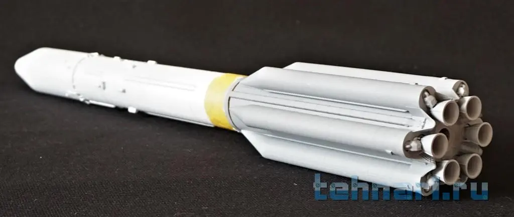

Сборка модели затруднений не вызывает, печать на принтере выполнена качественно. Необходимо только аккуратно острым модельным ножом удалить поддержки, зачистить места сопряжения от следов поддержек, затем "на сухую" совместить блоки ступеней, совершить несколько вращательных движений их относительно друг-друга, притерев место сопряжения. После чего разъединить блоки, удалить пыль от притирки и смазав место сопряжения деталей суперклеем (лучше супер-глю), произвести склейку. А далее последует подготовка к покраске и покраска модели.

Пролил жидкой шпаклевкой стыковой шов между деталями корпуса ракеты и после сушки зачистил его заподлицо с корпусом. Подобрал из интернета несколько фото ракеты, на них буду ориентироваться при окраске модели.
