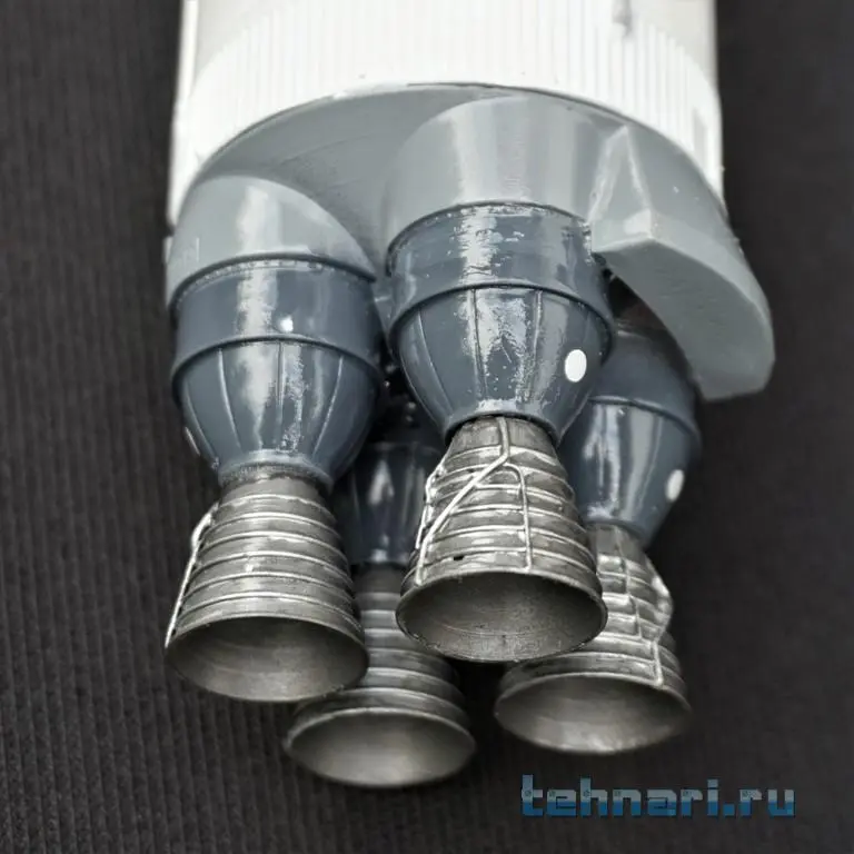

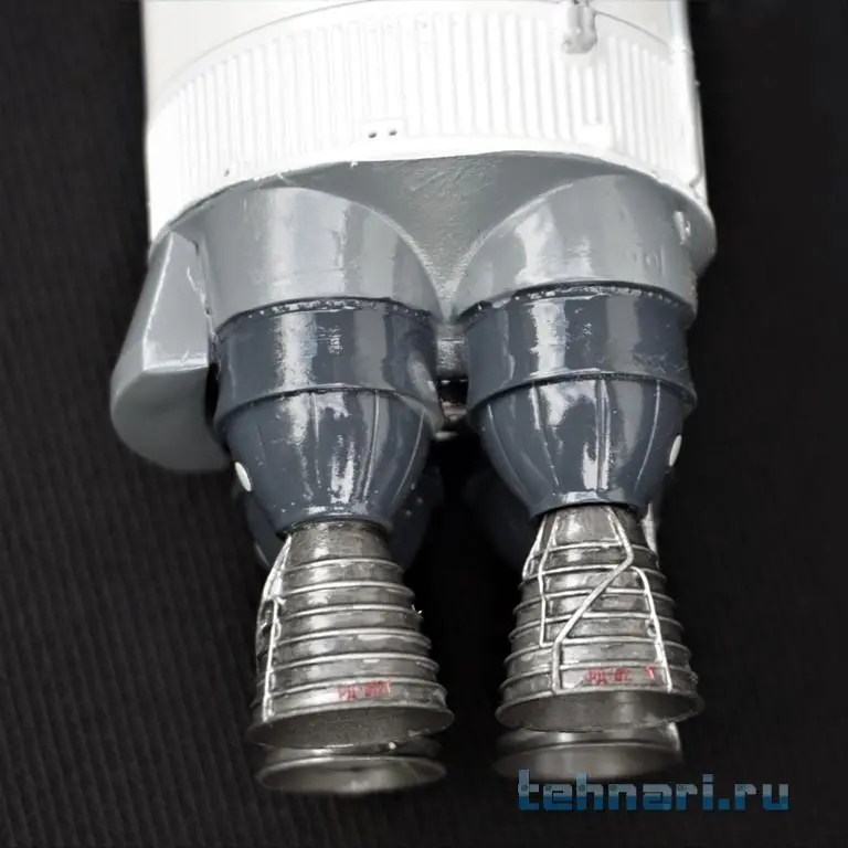

Отделяем от поддержек сопла, производим зачистку точек контакта и красим сопла сначала серым грунтом, а затем жженым железом-металликом, намешанным из красок.

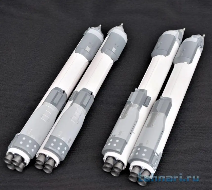

Продолжена работа по оформлению блоков первой ступени ракеты-носителя "Энергия"

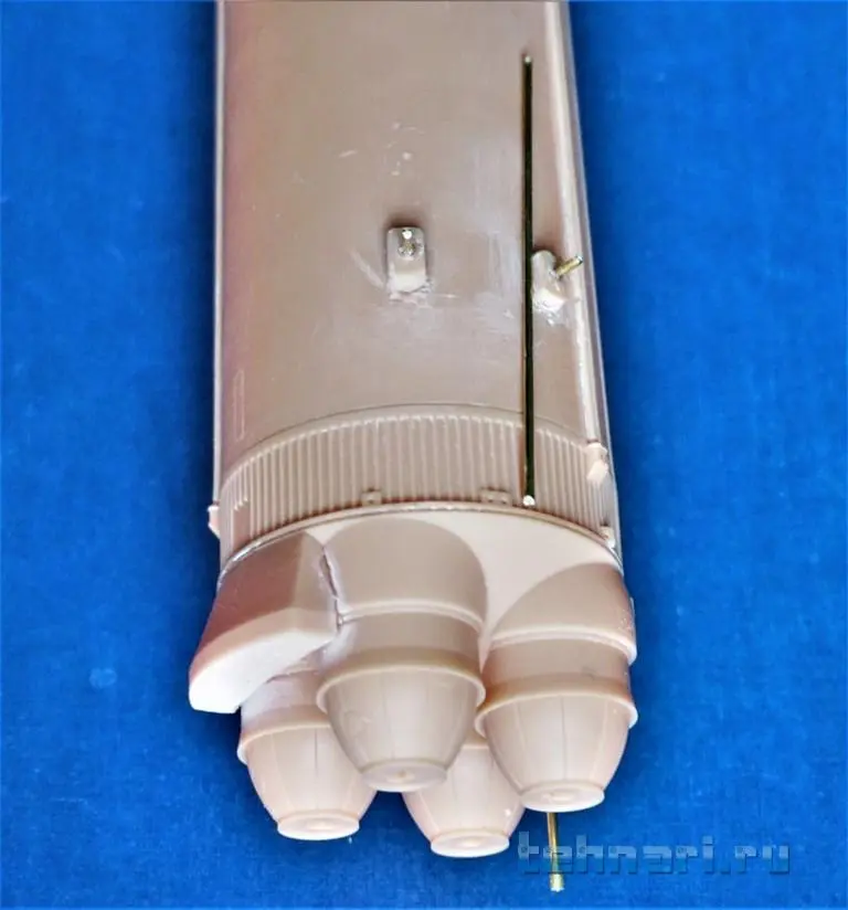

Выделил серебрянкой топливопроводы на соплах второй ступени и установил сопла на корпус.

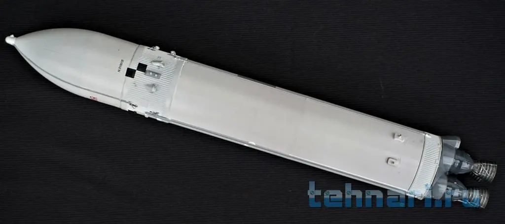

Теперь комплект готов к сборке.

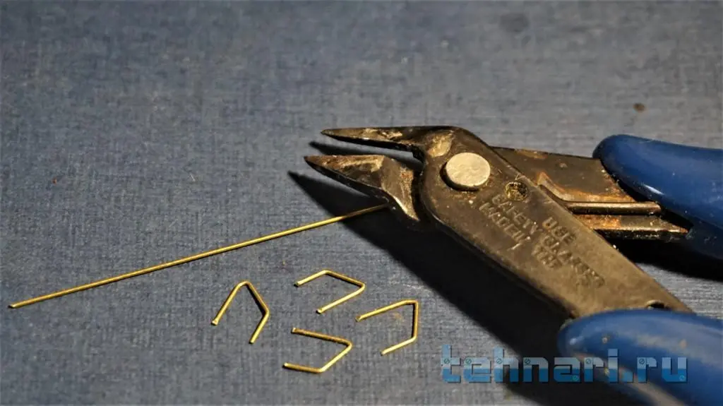

Антенны на модели выполнены точно и масштабно, но в реальных условиях существования модели они долго не проживут, ввиду их ажурности. Поэтому заменил их антеннами, согнутыми из латунной трубки соответствующего диаметра. Далее последовало оформление модели декалями из набора. Черно-белые "шаховницы" в декали изображены в виде прямоугольников, а на реальной ракете они представлены в виде квадратов. Исправить это недоразумение можно простым обрезанием излишков изображения на декали.

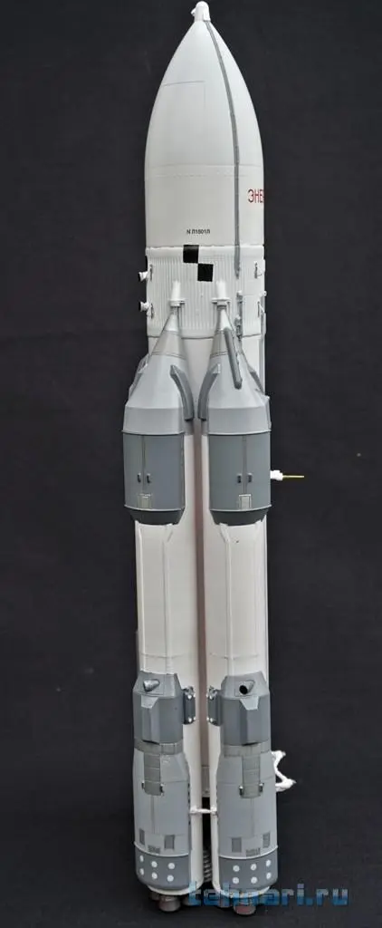

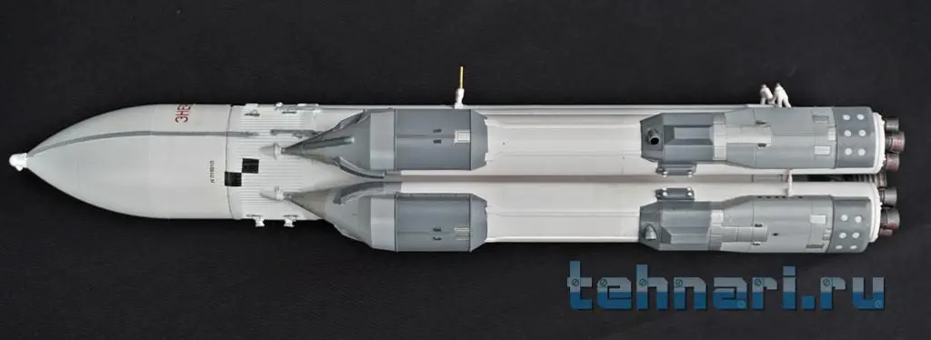

Для сборки первой и второй ступеней ракеты в единое целое необходимо вначале выложить блок второй ступени и два блока первой ступени со стороны установки полезной нагрузки на плоскость. Нанеся клей на поверхность шпоночных пазов и шарнирного устройства произвести склеивание этих деталей.

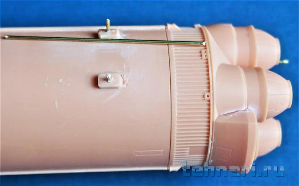

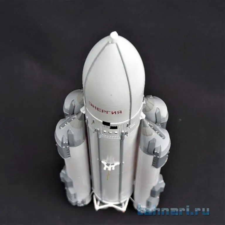

Для установи двух последующих блоков первой ступени на вторую ступень смазываем шпоночные канавки и шарнирные устройства клеем супер-гель и совмещаем детали. Затем в канавки, размещенные на внутренних сторонах блоков первой ступени вклеиваем распорки, с помощью которых будет выдержано точное расположение блоков первой ступени относительно друг друга. Устанавливаем на модель узлы крепления полезной нагрузки (в нашем случае-"Бурана"). Смоляные раскосы крепления блоков первой ступени ко второй в целях более прочного крепления заменены на раскосы, выполненные из латунной трубки. В переднюю стойку крепления полезной нагрузки вклеен штифт, выполненный из латунной трубки ф1мм.

Теперь ракета собрана и готова принять на себя полезную нагрузку.

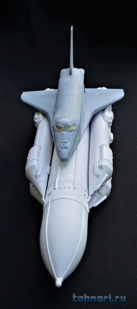

Полезная нагрузка ракеты-носителя сверхтяжелого класса "Энергия" в виде многоразового космического корабля "Буран" не заставила себя долго ждать. Теперь необходимо озаботиться изготовлением подставки под модель, чтобы оставить в сохранности сопла двигателей ракеты.
