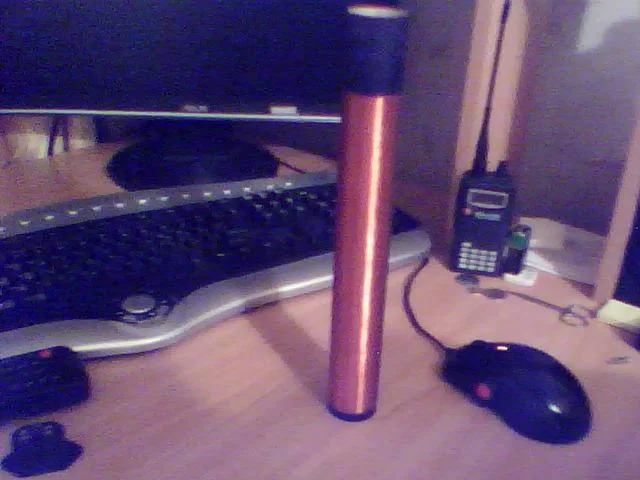

Дай фото конструкции твоей.
фотик в ремонте на вебку фоты будут ужасного качества
Фёдор, если ты включал с полностью выведенными резисторами, мог спалить транзистор. Попробуй подкинь. Моя работала с КТ802, 805, 903, 828, 838.
Вдогонку: несколько раз горели сами резисторы переменные.
Фото сделай на телефон.
Фото вторки
вот фото вторки , сори за качество фотал на телефон
первичку мотал проводом 1,2мм 6 витков на оправе 8,5см
не сфотал потому-что уже смотал
PS: Фёдор у вас всё вышло ?

классно намотал
я мотал на коллекторной трубе 50мм 25см длиной проводом примерно 0,2 от кинескопа старого телека
первичная обмотка была гдето 2мм на кольце 80мм 5 витков
PS:мобила 6021 без фотика
резисторы были 0,125 ватт 47кОм и 10кОм
