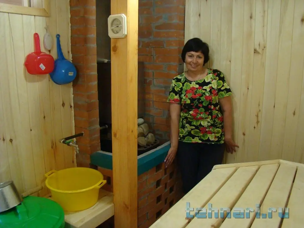

После окончания отделки предбанника начал кирпичные работы. Печник из меня еще тот, но уж как обложил печку, так и обложил.Закрыл кирпичом всю переднюю стенку печи между предбанником и баней, боковую стенку бани (примыкающую к печи), предварително обшив ее листовым 2мм асбестом и листовым 0,5мм металлом. Для прочей безопасности закрыл кирпичной кладкой часть стены в предбаннике, сопряженную с печкой. Перед топкой пристрелял лист асбеста и покрыл его металлом.Затем все это немного оттенил уголками и деревом. Пол покрыл линолеумом, в углу установил столик для пива и кваса, тоже покрыв его линолеумом.Очень кстати оказался диванчик от старого кухонного гарнитура, как будто всегда там и стоял.

Я конечно дико извиняюсь, баню только с батей в молодости строил, но не правильнее ли было бы обложить печку шамотным кирпичем, или в данном случае это не критично? Просто я помню, что печку мы вроде как обкладывали именно желтым (шамотным) кирпичем ?
Это так, не в порядке критики, а просто вопрос к сведующим людям ... я в этом ни разу не спец :))

(Я конечно дико извиняюсь, баню только с батей в молодости строил, но не правильнее ли было бы обложить печку шамотным кирпичем, или в данном случае это не критично? Просто я помню, что печку мы вроде как обкладывали именно желтым (шамотным) кирпичем ?)
В данном случае это не критично, поскольку кирпич служит в качестве противопожарной стенки между печкой и деревянными элементами конструкции здания, причем еще и через воздушный промежуток размером 170-200мм.А шамотный кирпич применяется в высокотеплонагруженных печных конструкциях (своды закалочных печей, плавильные горны и т.п.). Возможно ваш отец приобрел подешевле отработавший свое шамотный кирпич, поскольку стоимость его довольно хорошо превышает стоимость красного кирпича.
