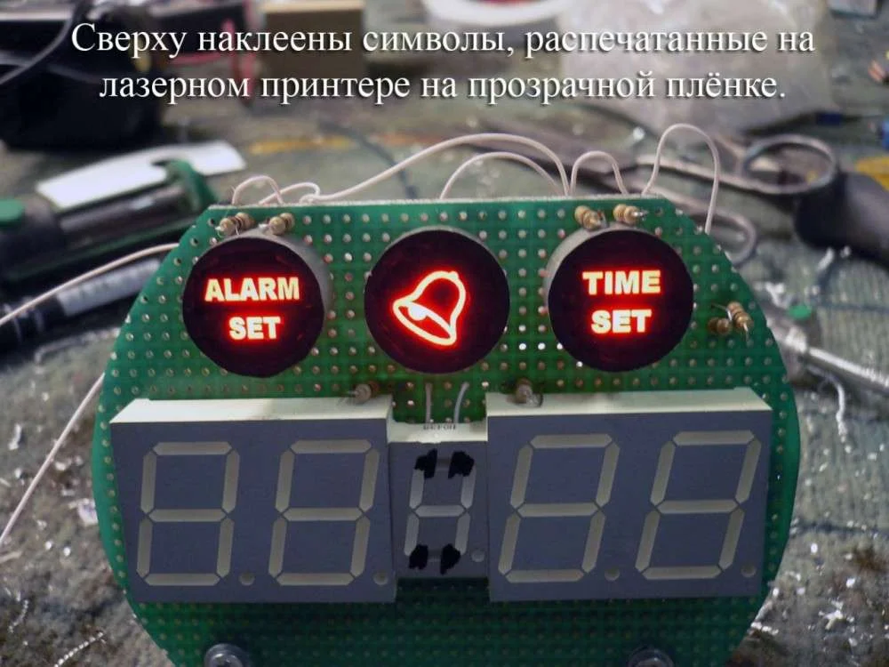

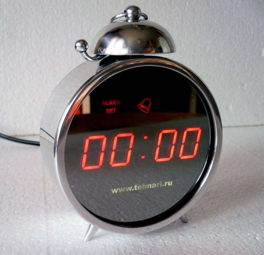

Валерий что за стекло вы использовали в этих часах? И как вы наносите текст на металл?
Стекло применялось с титановым напылением, но можно применить автомобильную тонировочную плёнку.
На металл надписи можно нанести по-разному: можно, к примеру, вытравить, но в данном случае надпись печаталась на прозрачной самоклеящейся плёнке.
А тонировка случайно не будет сильно гасить индикаторы? И какова нужна тонировка зеркальная? тут наверно ещё влияет пропускаемая способность тонировки.

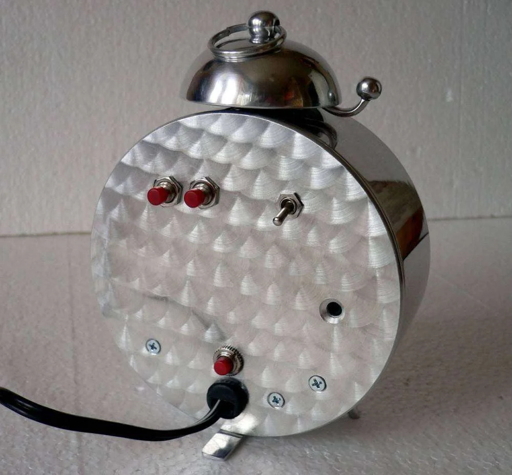

Дааа! Нам бы ваши ресурсы, Батенька :) Очень круто! Немного смущает задняя крышка, но если заменить не чем, то молчу :)
Это надо проверять, смотреть индикатор через плёнку.
Ресурсы - дело наживное. А чем крышка не угодила?
Может быть, но уже не переделать.
