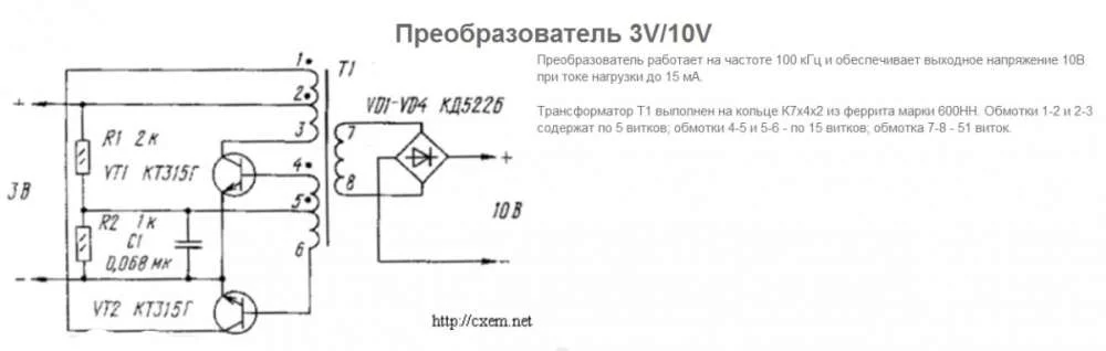

всем привет,с увожением 'Schokk',спецы подскажите как из 4в. Получать 6в.,можно ли это сделать на кт315???дайте схемку типо преобразавателя,пожалуйста...:/

.уууууууууууу......с трансформаторами дела немогу иметь! А без транса никак?или на других транзиках?всетаки новичек,но немного шарю
Нет без транса никак, в любом случае. Смысл в том что транзистор преобразует постоянку в переменку, а трнсформатор уже трансформирует переменку в более высокую постоянку но с более низким током.
Использовать внутренности зарядки Nokia CA-100. Дает 6 вольт 350 ма
нука по подробнее,можно ли из других зарядников?
Про другие не знаю. Это от USB (5В) делает 6,15В, работает и от 4В. Если недорого продается эта зарядка - как вариант. Там внутри кроме схемы есть маленький трансформатор. Без него обычно никак.
