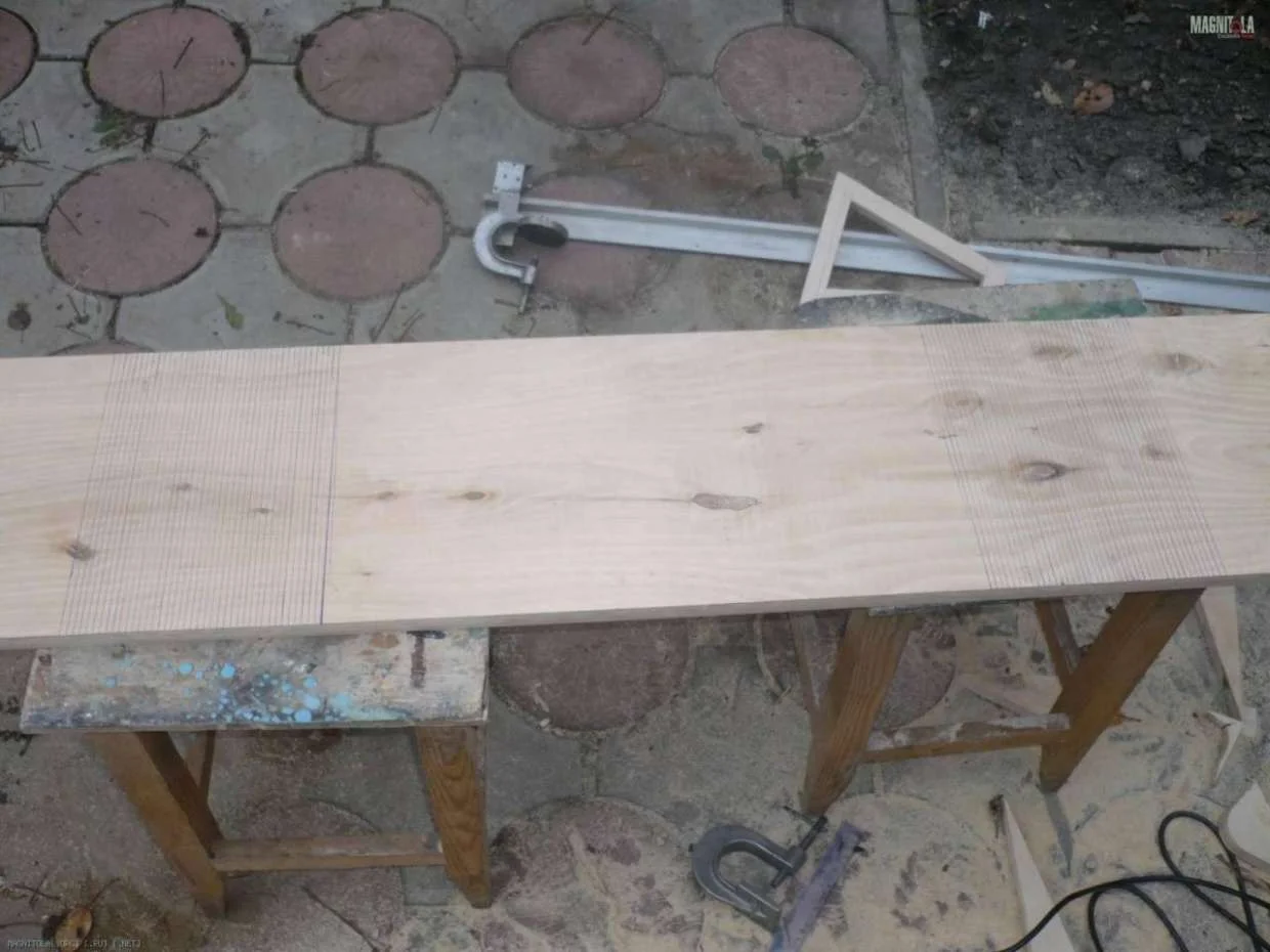

Всем Добрый Вечер!
Отвлекёмся пока от полки, ибо шпатлёвка заип....ла, купил дешёвую шпатлю, она очень плохо обрабатывается!)
Решил пока перейти к сабовому звену!
Точнее к постройке корпуса под саб!
Купил 18 мм фанеру, толще у нас в городе не нашёл!
Фронтальную стенку где будет размещаться саб, планирую сделать двойной, 36 мм!
Так же буду использовать перегородки, для того, чтобы корпус как можно меньше резонировал на самых низких частотах.
ДСП в наслей отрасле пользуется спросом только в дешёвых инсталлах, в связи с тем, что крошится, саморезы в нём крепко не держатся, надо обрабатывать от влаги и т.д.
Поэтому остаётся использовать либо фанеру, либо MDF!
Cамое главное, это крепкость конструкции без малейших колебаний, особенно надо уделять место стенке, на которой стоит динамик и вес, тоже имеет значение!
Не зря дома, мраморные плиты под колонки подкладывают и т.д.)
Т.е. надо чтобы было всё увесистое, крепкое и хорошо закреплённое!
Вообщем фанеру мы выбрали!
Впервые в жизни взял в руки циркулярку, извиняюсь за бордак в гараже, ибо не мой и простите за кривизну пропилов, всё-таки впервый раз, вообщем сделал пропилы в фанере где-то через 5 мм, оставлял 1,5 слоя, ну пару мм слой, который будем гнуть!
После пропилки хорошо бы снять напряжение фанеры!
Я положил тряпку, смоченную кипятком.
Но и надо обращать внимание на направление волокон фанеры!
У меня они вдоль! Пропилы поперёк! Как правильно я ХЗ! Но думаю так более прочнее!)
Правильно делаю?
Вообщем ещё на ночь обдал кипятком из чайника:
И утяжелил грузиками!)
Завтра будет видно, что получится!
Накрайняк на вод. баньке попробую до конца загнуть!
Народ, правильно ли я гну фанеру!
Блин у вас как-то ровенькие пропилы получаются, я же ещё к циркулярке не привык...)

Всем привет!
Было чуть свободного времени, начал делать корпус под саб!
Подсмотрел у Валерия перегородки.
За это ему спасибо!
Сделал две гнутые заготовки, верхнюю крышку и нижнюю!
Т.е сделал пропилы, пролил кипятком пропилы, сверху положил мокрую тряпку, утяжелил грузиками по краям и оставил на ночь, для снятия напряжения!
Ещё сделаю три перегородочки, и буду обворачивать корпус фанерой!
Потом буду обшивать вторым слоем 18й фанеры, с перехлёстом стыков!
Соты из под яиц думаю не нужны! Т.к. стенки наклонные!
Да и объёма мне может не хватить, хватит иго уменьшать!
Мне надо, чтобы получилось литров 30-35!
Т.е. буду выносить дин вперёд с доворотом вверх, и работать со стекловолокном!
Пока как-то так! Вот такое вот радио!)
Из-за скошенных углов корпус смотрится весьма компактно!
Собирать буду на ПВА!
Что лучше использовать саморезы или деревянные чопики?
Не кто, не чего интерестного не подскажет?
