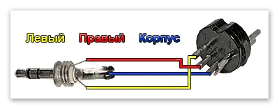

Хочу собрать колонку,есть один динамик от машины,нет уселка,есть старый мафон "иж 305с" кто знает может там уселок есть,кто в этом разбирается напишите или объясните по скайпу mastercspro.Просто в этом я 0 :tehnari_ru_837:
а чем не устраивает стерео магнитофон с динамиками?
отличный мафон и орёт громко и звук нормальный .нужно всего лишь спаять для него шнурок , вот на картинках то что понадобится и как паять . подключив к аудио входу предложенный мною шнурок и нажав на запись можно слушать любую музыку с телефона или компа.
