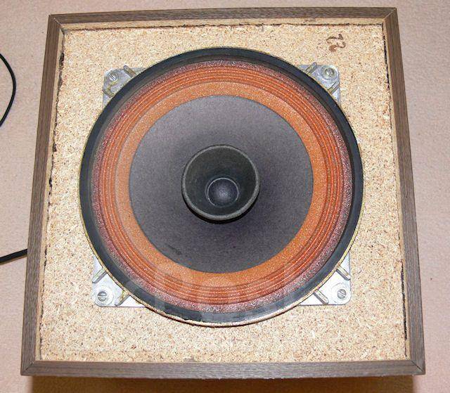

это морда от весна 212с4 ,там применялись динамики 5гдш-5-4
совсем не плохие широкополосники,я такие как СЧ испльзую в переделках для колонок типа ы90 и подобных,басов от этих динамиков ждать не приходится и чтобы они нормально играли надо резать снизу около 80гц иначе к динамикам прийдёт тётка с косой.
