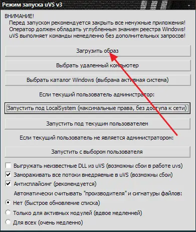

Но тут возникла одно проблема, в разделе "Безопасности" все скидывает логи uVZ. Все логи (avz, RSIT) кроме uVZ открывается в Блокноте. Но когда открываю логи uVZ через блокнот, там какие-та иероглифы (скрин внизу). Еще вопрос специалистом по "Безопасности": Вы сами создаете такие скрипты для удаление вирусов или закидываете куда-то и он автоматический делает скрипт?

Arkalik,
образ самой программой и открывается
автоматически никакие скрипты появиться не могут. все команды вручную создаются

Не совсем вручную, точнее можно сказать в интерактивном режиме. По поводу научиться. Открыть любой образ из темы заражений - как, на рисунке показано. посмотреть внимательно функциональные возможности программы. Читать доки, пробовать решать простые проблемы, приходить с некоторой базой знаний и конкретными вопросами.
